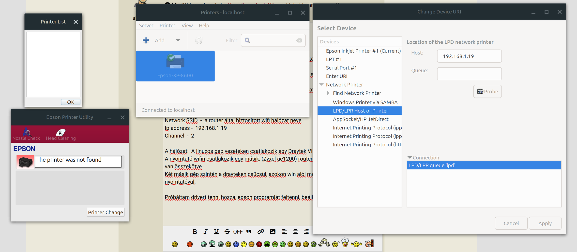

Pár napja váltottam át Linux Mint Cinamonra.
A problémám a helyi routerre wifin át csatlakoztatott nyomtató. Hiába próbálom beálli tani, hogy ott van, nem igazán akar össze jönni.
Lehetőség szerint, nem szeretném kábellel összekötni, mivel elég bonyolult, elvezetés,és túl hosszú kellene..
Szóval, csak ott csücsül a polcon, és várja a dokumentumokat, de csak a windowsos társaival akar beszélgetni...
A nyomtató egy Epson XP-8600.
A paneljén a wifi beállitásokról a következő infókat mondja:
Network SSID - a router által biztositott wifi hálózat neve.
Ip address - 192.168.1.19
Channel - 2A hálózat: A linuxos gép vezetéken csatlakozik egy Draytek Vigor hardveres tűzfalra.
A nyomtató wifin csatlakozik egy másik, (Zyxel ac1200) routerre. a két router vezetéken át van összekötve.
Két másik gép szintén a drayteken csücsül, azokon win alól megvan a kapcsolat a nyomtatóval.Próbáltam drivert tenni hozzá, epson programját feltenni, beállitani az ip addresst, de nem igazán jött össze.
Úgy tűnik, a linux szerint a localhost-on van a nyomtató. ha próbálom hálózaton keresni, nem látja
A feltett driverek:
epson-inkjet-printer-escpr2_1.2.17-1_amd64.deb
epson-printer-utility_1.1.3-1_amd64.deb
epsonscan2-bundle-6.7.66.0.x86_64.deb
Szerintetek mit lehetne tenni? -

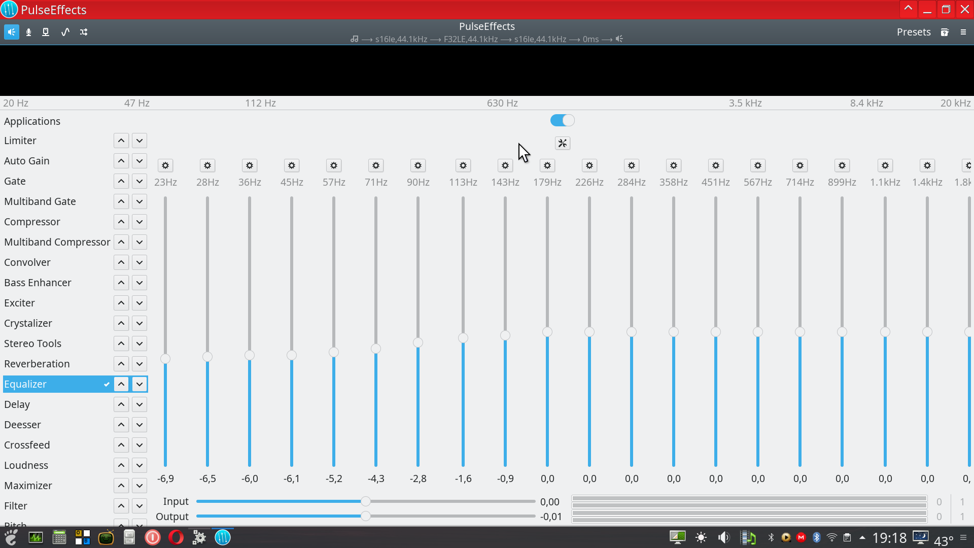

Létezik egy AutoEQ megoldás fejhallgatókhoz. [link]
Elérhető több platformon.
Alapvetően arról van szó, hogy van egy adatbázis ahol a fejesek frekimenete elérhető.
Ennek az inverze adja lineáris menetet.
Így egy közel neutrális frekimenetet lehet velük elérni.
Az persze megint más kérdés, hogy a hallgatónak ez tetszik vagy nem.
Itt van egy lista, hogy melyikhez van/vannak mérések és konfig fájlok: [link] -

Újabban EasyEffects néven fut: [link]
Disztrótól függően vagy ilyen, vagy olyan néven lehet megtalálni a repóban. De ez a Pipewire-hez igazított verzió, szóval ha Pipewire van a disztróban, akkor ezt érdemes feltenni, a PulseEffects-s pedig hanyagolni (mert az a PulseAudio-hoz készült, régebbi változat). -

Az alsamixer egy nagyon régi örökség, már 98 óta velünk van... Néha láttam olyat, hogy nem lehetett a GUI-ról állítani, de csak addig amíg egyszer be nem állítottad, utána örökös volt. Hogy aztán ez mitől van, azt nem tudom.
Arch vonalon vagyok, EndeavourOS-t használok. EQ-t viszont én abszolút nem használnék, ezt az "audio fül" énem mondja mert az EQ-val egy átviteli lánc amplitúdómenet hibáit lehetne helyre hozni (cserébe bevitt fázis tolásokkal), de azt meg mérő mikrofon hiányában nem tudod úgy megcsinálni, hogy jó legyen.
Aztán jobb híján az ember rátolja a V beállítást az EQ-ra, és lesz valami... Ha ehhez az EQ-val feljavított számokhoz nagyon hozzászoksz, akkor meg a "normális" hangzás már nem fog tetszeni...Én vettem egy Audio Technica M40X fejhallgatót mert emberi áron akartam megúszni a részletgazdag és kiegyensúlyozott hangzású fejhallgató vásárlását, és ha azt tisztességes erősítőről járatom, akkor bármilyen EQ csak ártana neki.

A pulse effect-et iismerem , de mikor telepíteni szeretném , mindig megkérdezi hogy a pipewire-t tényleg le akarom e cserélni és ekkor én már nem is vagyok biztos a dolgomban
Synaptic
#98574
Ha szereted a kihívásokat, imádsz több 100 beállításba turkálni, pilóta- és csillagromboló vizsgád is megvan
Akkor neked a Pulse Effect kell.
Csak ennyit tud,
Én egyáltalán nem vagyok híve a hang összemaszatolásának.
Anno még úgy 40 éve mikor hangosítottam meg diszkóztam, ahol 3-4dB-ellel jobban meg kellett változtatni bármelyik sávot, ott már nagy bajok voltak az alapcuccal és/vagy a zenei nyersanyaggal is.
Ma meg egy dsp 20, HÚSZ...! dB-t is képes változtatni, hát vagy nagyon szar lett a hangsugárzó technológia vagy nem tudom.
Anno a legszarabb Videoton fejhallgatónál nem kellett több 4-5dB mély és ugyanennyi magasemelésnél és egész hallgatható lett. Pedig az aztán a legeslegalja volt. Nagyon gyorsan váltottam erről egy akkor is horror árú használt AKG-re, hát ha tudnám zongorázni a kül9nbséget, Liszt Feri elbújhatna
Annak nem kellett sok frekvenciakorrakció, alapon leszakadt a fejem mikor megküldtem.
3dB emelés az pont a duplája lesz az eredetinek, te jó ég milyen ratyi lehet valami ha 12-14dB-t kell emelni valahol a sávban. -

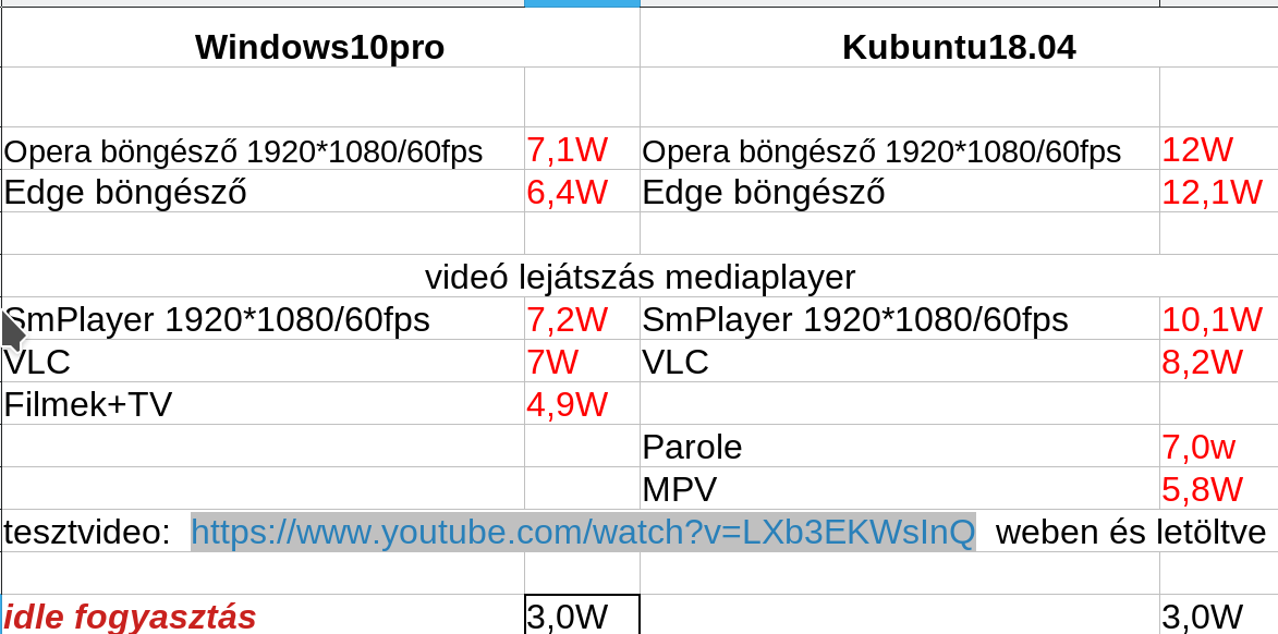

peterattila
#98567
Amikor két napja elakadtam egy csomag telepítésekor, az is ezért kellett, mert le akartam fordítani az nvidia-vaapi drivert.
Ja, láttam, azért is szúrtam ki ezt a tegnap küldött leírást, mert jóval egyszerűbben közelítette meg a végeredményt.
Igazából azt nem értem a FF fejlesztői részéről, hogy nem támogatnak egy toronymagasan vezető gpu gyártót.
Mivel az nVidia-ról van szó, szerintem itt megint nem a FF lesz a ludas, hanem az nVidia, de annyira nem ismerem ennek a hátterét. Azért lassan javulni látszik a nagy gyártók Linuxhoz való viszonya is, ahogy olvasom itt-ott... Egyébként teljesen jogos, mennie kéne mindennek böngészőből is, ami egyébként az adott hardveren más programokakl meg fut.

peterattila
#98567
Tudom nem vigasz neked
de én egyszer leteszteltem a gépemet médialejátszás szemponjából.
És sajnos, vagyis nem sajnos hanem tény, a Windows toronymagasan veri ebben a Linuxot. Az én tesztkörnyezetemben legalábbis igen.
Akkor elég sokan leoltottak hogy hű meg ha meg optimalizált driverek a Win javára, és ez az oka.
Meg hogy a Win energiakezelés szofisztikáltabb. Ez se érdekel senkit.
És ki a lőtéri sánta kutyát érdekli a hú meg a ha hogyha TÉNY hogy a Win bizony médiába takarékosabb. És a usert nem érdekli se a drivergond, se az hogy a mocsadék gyártók nem írnak korrekt drivert csak Windowsra.
Az egész teszt motivációja az volt anno pár éve hogy több helyen olvastam hogy hosszú vonatozások egyebek alatt egy akkuról működő Winen 20-25%-al hosszabb az üzemidő filmezésnél.
A böngészőket nézve jön ki igazán a differencia de playereknél is verhetetlen a Win.
A böngészőkbe állíthgathatom akárhogy a hardveres gyosítást, alulmaradnak Linuxon
Az a mai napig számomra érhetetlen hogy az Smplayer, ami az MPV motort használja, hogyan teljesített 2x szarabbul mint a csupasz MPV.
A teszt pár éves, azóta nem tudom mi történt Linux driver vonalon. Reménykedek hogy sokminden és jó irányba.
Én is így nézek filmet ahogyan te, kiküldöm a linket helyi mediaplayerre. -

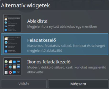

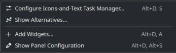

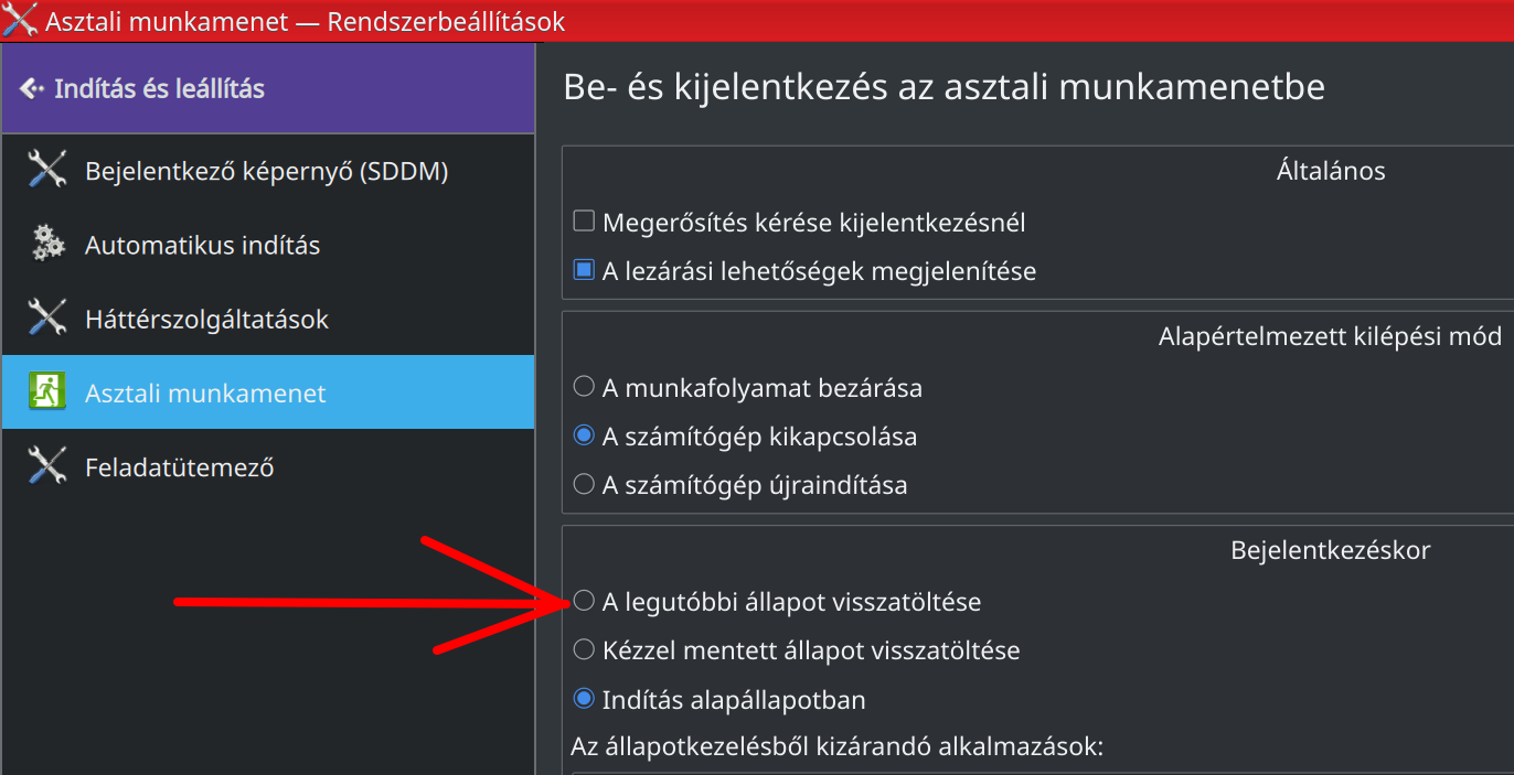

KDE mágusokat kérdezném, hogy lehet megoldani, hogy ha a tálcán rögzítve vannak különböző program ikonok mondjuk ebben a sorrendben(dolphin/brave/firefox) akkor ha megnyitom az egyik programot és az ikonok sorrendje ne változzon?
Mert ha most pl megnyitom a bravet akkor azt a tálcán az utolsó rögzített ikon után nyitja meg. Remélem érthető mire gondolok.
Köszi! -

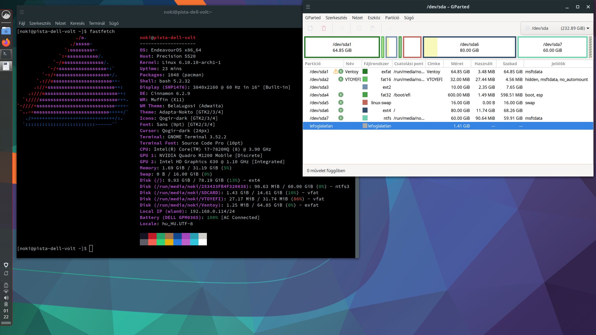

moleculez
#98543
Szerintem az Ext4 a legstabilabb megoldás, de majd írnak a többiek is.
Ha győzöd kivárni, akkor én úgy szoktam a fájlrendszercserét megoldani, hogy Gnome Disksben töröltetem is a lemezt. Ez teljes adatvesztést okoz, mert tudtommal minden szektort újraír. De lesz egy 0-ról induló lemezed.
moleculez
#98540
Ahogy Shadow írta. Ha Windows-zal is akarod olvastatni, akkor NTFS, ha csak Linux, akkor attól függően, hogy mit másolsz rá Ext4 vagy XFS. Az XFS a nagy méretű fájlok mozgatásánál valamivel hatékonyabban működik. Az Ext4 egy jól bejáratott fájlrendszer Linuxokhoz, szerintem a szerverek többsége ezen fut, bár ennek az is lehet az oka, hogy az Ext4 jobb biztonsági funkciókat képes nyújtani.
Nekem szinte minden meghajtóm Ext4-re van formázva, belső, külső, backup, minden. Egy pendrive maradt NTFS-nek a Windows átjárhatóság miatt.
moleculez
A HDD-t amit csak backupra használok mire érdemes formázni?
