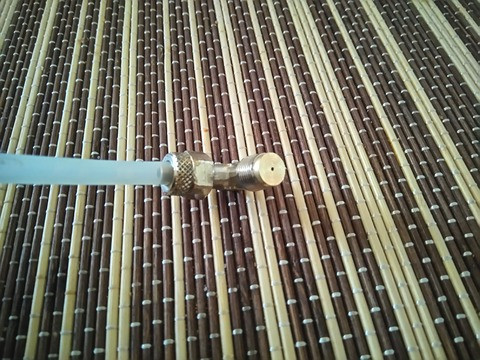

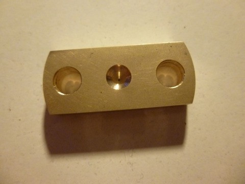

verti1

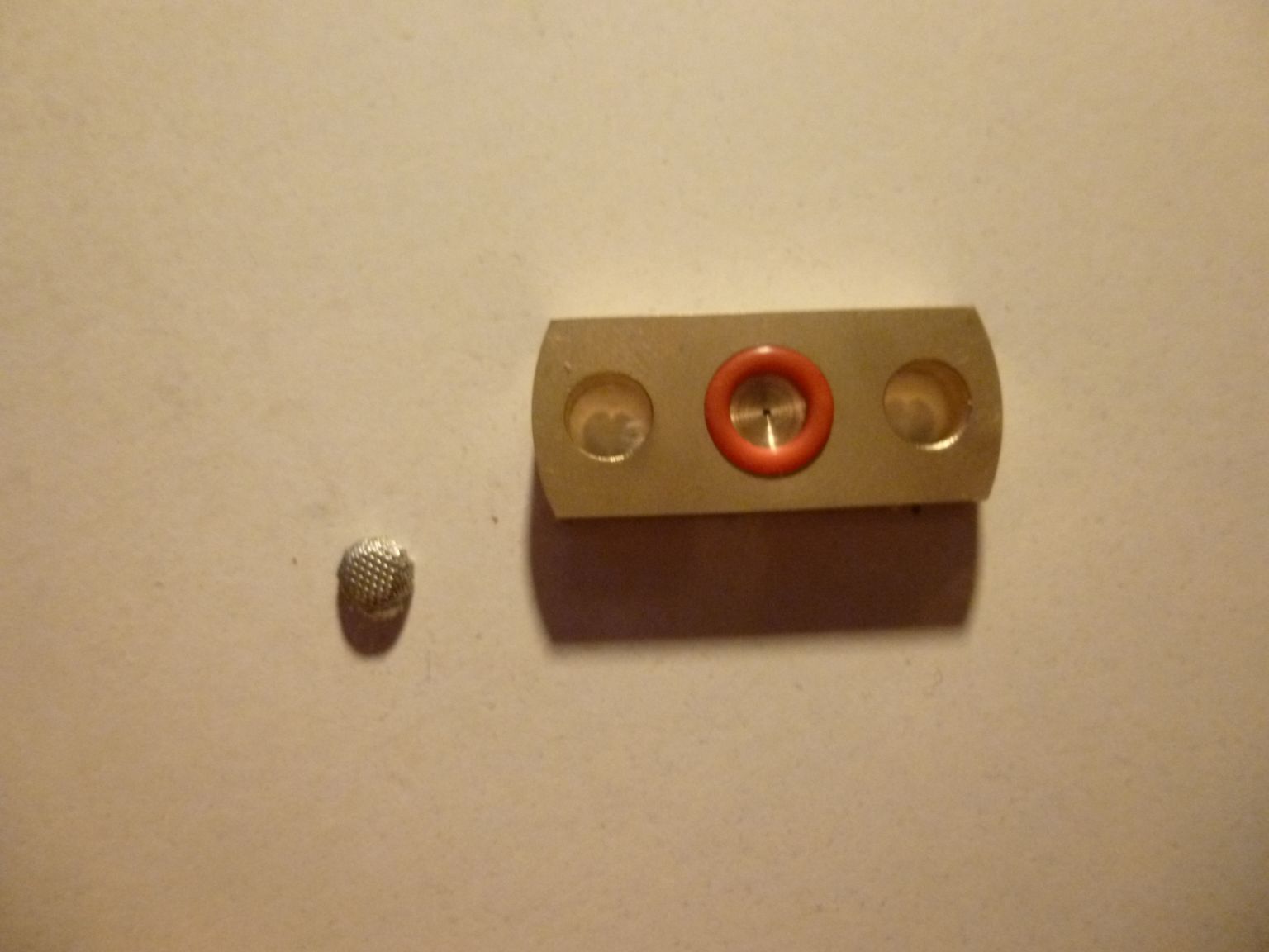

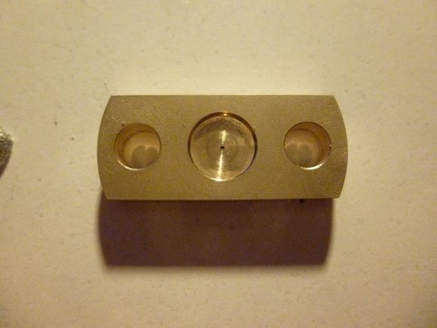

Ha szeretné valaki beállítani Gaggia-ján a vízhozamot akkor szeretném megmutatni az én megoldásomat. Egy könnyen és gyorsan szerelhető kis fúvóka betét a kazán és az OPV közé. 5-10 perc alatt kiszedhető a kalibráláshoz vagy tisztításhoz. Nekem két hete van benne a gépben, de eddig csak jótékony hatását látom. Egyszerűen, olcsón legyártja egy esztergályos. Egy tárcsát kell vele gyártatni és annak lecsapni az oldalait. Kell még egy o-gyűrű és két hosszabb csavar. Én még raktam bele egy kis fúvóka szűrőt, mert az első furat nagyon kicsi volt, de ahogy lassanként nagyobbra fúrtam kivettem. Hosszú távon nem tudom mennyire lesz kényes dugulásra, de majd elválik. Itt is szeretném megköszönni a fragola és zolnagy segítségét a témában!
