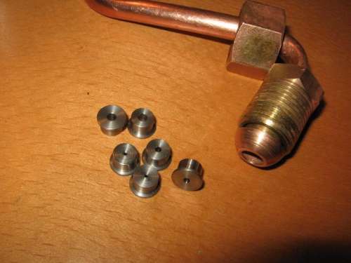

fragola.6035
#10729
1, 2 és 3mm-es kivitelben csináltattam. a Faema E64-ünkbe asszem, 3mm-es van, de azt cserélni fogom 2mm-esre. (abban a gépben még teflonból csináltam szűkítőt)
SiD-
fragola.6035
#10727
remélem, nem fog kiesni. hamarosan beépítek párat, aztán kiderül...

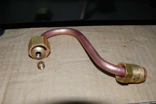

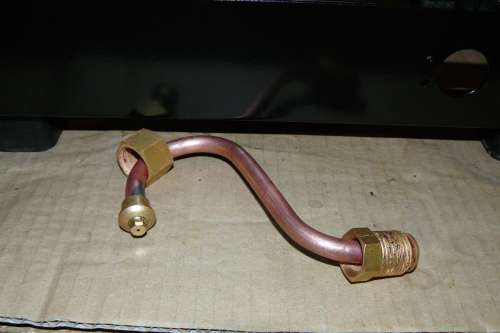

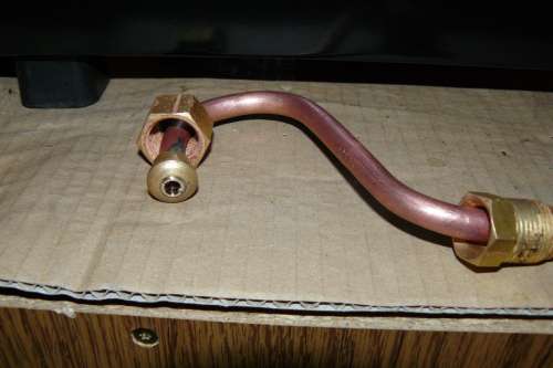

fragola.6035
#10724
a gázfúvókás megoldás viszont lehet, olcsóbb lenne.
a fúvóka és a cső közé azt a menetes közbetétet miből csináltad? -

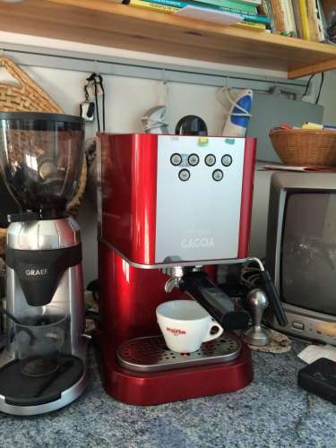

Az első kávén már túl vagyok (fényképet elfelejtettem), finom volt még úgy is, hogy nem álltam neki a frissen beszerzett Tiamoval leőrölni, a szintén frissen beszerzett MTRM pörkölést, hanem sima Tchibóval küldtem. Bár az biztos, hogy ott finomabb kávét ittam, mint itthon
