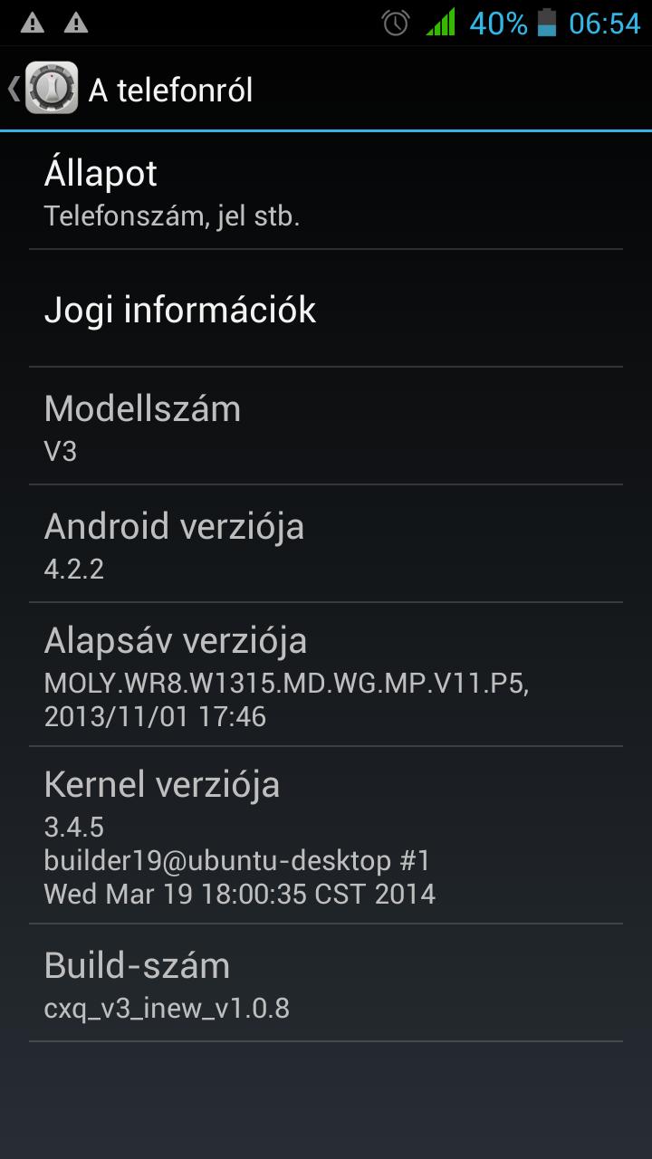

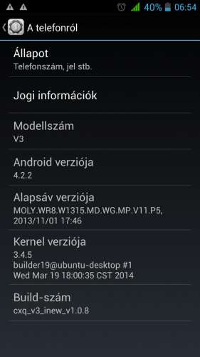

Mai terv:
- egy teljes mentés a mostani 1.0.8 as touch recoverys romrol ha valami balul sulne el.
- asszony telojarol egy full backup.
- es meglassuk mit reagal a telo ha az asszony mukodo 1.0.1 es gyari backupjat felturom az enyemre.
Mondjuk lesz baj mert ugye kulonbozo a particio, de majd szepen vissza lepegetek az enyemen amig el nem fogadja a kedvesem romjat.
Beszamolok remelhetoleg nem egy teglarol :-) ( bar mtk-t nehez kinyirni )
Koszi az eddigi tippeket sracok !

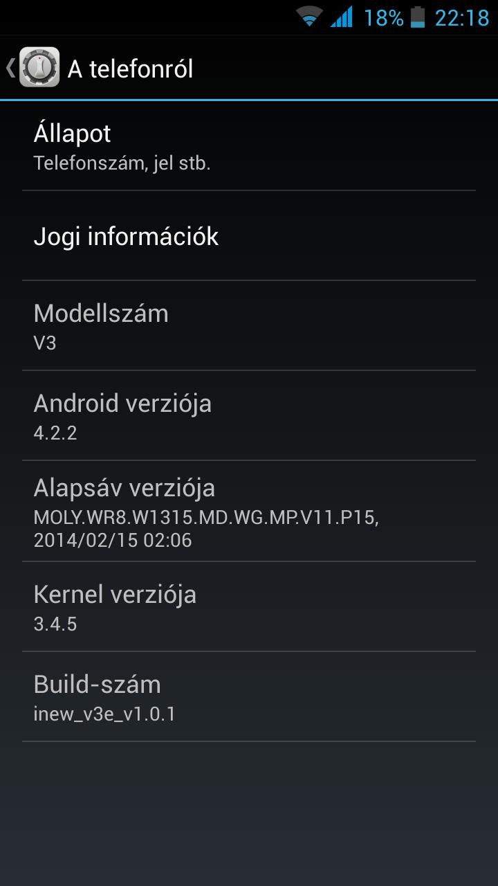

Nekem 850/2100-as a kicsike, és 1.0.1-es gyári ROM és tökéketesen mükszik. Mobilnetem nincs. Hívni még egyszer sem hívtam mert nincs pénz a kártyámon
viszont engem hívtak már nem egyszer, és semmi gondom nem volt
és elvileg Telenor 3G-n vagyok

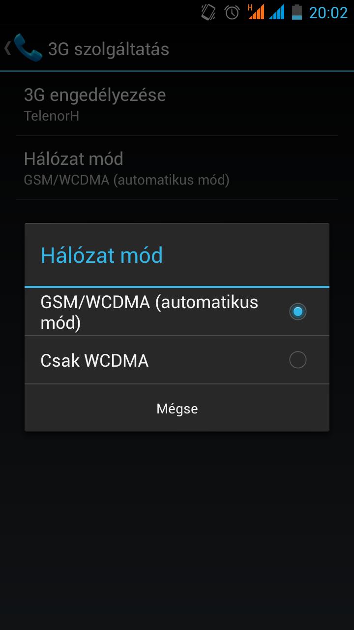

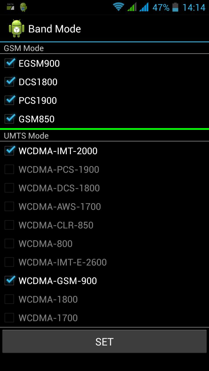

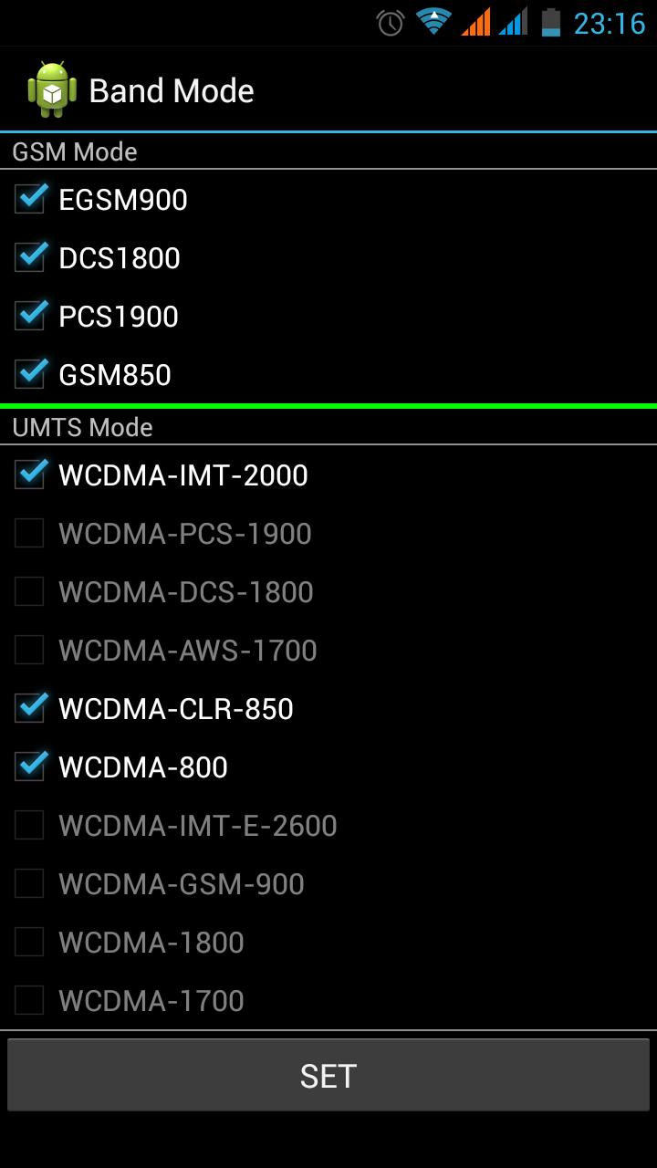

Amikor keresel hálózzatot, akkor kiírja a Telenor 2G és Telenor 3G hálózatot is? Ha manuálisan csatlakozol akkor a 3G-re, akkor is szar?
Az APN beállításokat kijavítottad?Mondjuk ez így elég súlyos... Még jó, hogy nem vagyok telenoros.

na de volt itt pár ember akinek jól működik telenoros kártyával, miért nem kérjük meg őket, hogy másolják ki a modem.img fájlt és töltsék fel valahova?
Ha többen is feltöltik akkor lehet tesztelni, csak figyeljünk, hog yminden feltöltéshez megfelelő infók legyenek:
- GSM verzió (850 v. 900)
- milyen foglalatban milyen kártyával tesztelve és melyik volt az adat forgalmi
- esetleg melyik ROM verzió
- teló sorozatszáma
