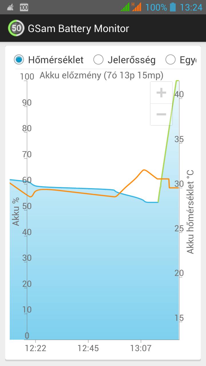

Ha nem a %-ot nézed mi alapján tudod hogy merül egy akksi vagy nem? Pont az a gond a telónál hogy hibásan mutatja a százalékokat, de ez csak visszajelzési gond lesz szerintem, maga az akksi teljesítménye egy átlagos akksihoz hasonló, nem esik le az első 5 percben ténylegesen 86%-ra, csak a vissszajelzés alapján..Ugyanúgy merül mint bármelyik ilyen teljesítményű akksi..
Én nem parázom túl ezt az akksi dolgot, mivel úgy tapasztalom hogy normál merülési viselkedése van. Akit zavar hogy mennyit mutat az akksija, vegye le a százalékos kijelzést... -
raulicio
A nem egyenletes akku merülésnek az az oka, hogy ha nem veszed le a töltőről pontban akkor amikor elérte a max töltöttséget, akkor az akku szépen elkezd merülni egy bizonyos szintig annak ellenére, hogy töltőre van dugva a teló és végig 100%-ot mutat..
Az első kb 15% így gyorsan leszalad, viszont a maradék az normálisan csökken már.Legalábbis régen ez volt, amikor figyeltem gsam-al az akku töltöttséget. Nekem este 10-11 körülre 40-50 százalékra merül általában.

Battery calibration programot kellene megpróbálni, hátha segít..
Vjankovics82
az igen hazajöttem a melóból 7%-on volt az aksi rá egy 5 percre felugrik 65 %-ra
ez most mi hogy most meg 63 % újraindítottam és ugyanazt mutatja! nem semmi ez meg bolondult!
