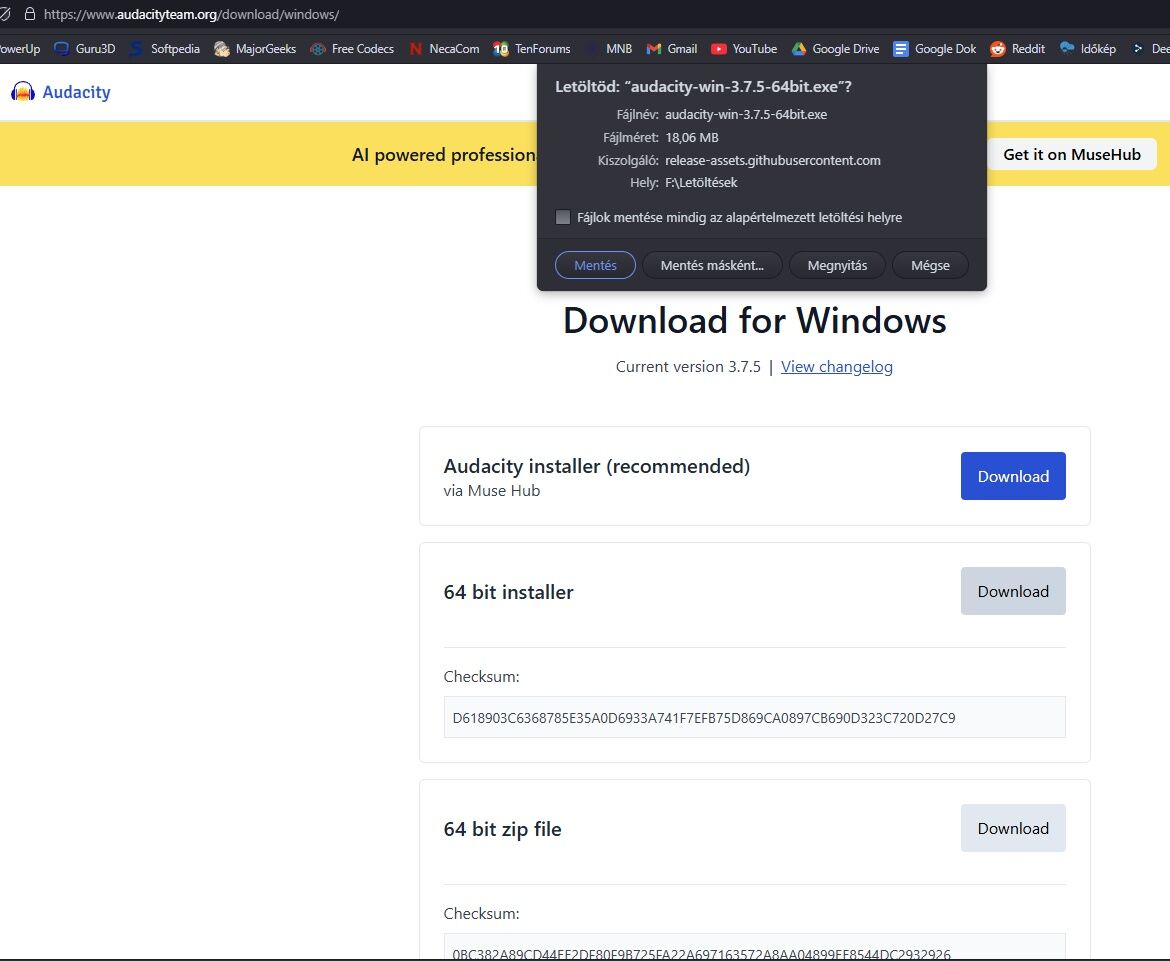

Valóban érdekes, mintha a Chrome automatikusan átirányítaná a letöltést.
Vivaldi (chromonium alapú) jól működik, igaz utána betölti a másik oldalt, de az már nem érdekes.
Alternatívként itt a github oldala (3.7.5 verzió), ahol letudott tölteni. (univerzális letöltés) -

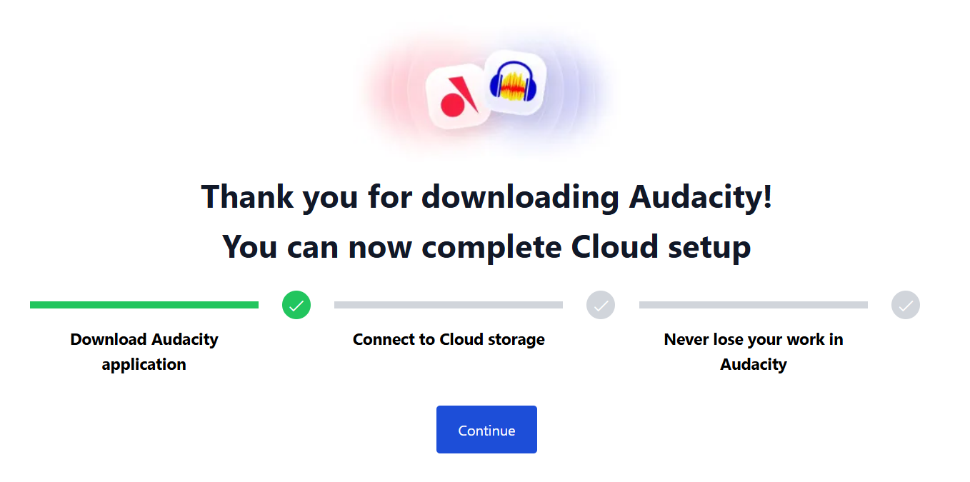

Pontosan itt a linken, ahogyan a képen is mutatom.
Ez a Musehub olyan, mint egy alkalmazásbolt, abból lehet telepíteni, ezt fel kell rakni a gépre. Az audio.com-on fiókkal lehet belépni, ezt nem tettem meg.
Egyszerűbb, ha a foshubra felkerül és onnan le lehet szedni a régebbieket, amik nem a legfrissebbek, de simán jók. A 3.7.3 az utolsó ott, egyébként a 3.7.5.

Úgy látszik, egyre inkább ez lesz az új trend. Én mindenfajta hangmunkára már régóta inkább a BandLab-et használom, ez is ingyenes, csak havonta egyszer be kell tolni az arcodat az accountodba, és meglátogatni a weboldalt bejelentkezéssel.
Mivel az Audacity-t jelenleg éppen átszabják, hogy egy teljes értékű DAW legyen belőle (ami remélhetőleg 2026-ban fog debütálni), ezért gondolom már a béta verziókat is a felhőbe töltik fel, és lesz egy afféle összedrótozott fiókregisztrációs kutyafüle is hozzá.
Amúgy a letöltés elindul, nem tudom, telepítés után kötelező-e felmászni a felhőbe, de nem kell szerintem a Continue gombra kattintani, elég, ha a böngésződ jobb felső sarkában megjelenő letöltés megnyitására kattintani. Próbáld ki, mi van ilyenkor, aztán jelezd vissza nekünk, mi az ábra. Szeretném én is tudni. -
Köszi, a linked szintén a 3.7.5 verzióra mutat, nem hiszem, hogy azonos verziószám alatt itt más funkciójú szoftvert lehetne letölteni.

Legutóbbi Win10 update óta nem indul el a szoftver. Próbáltam újratelepíteni, illetve feltettem a legfrissebb verziót, de el sem indul, egyből bezáródik. Tapasztalt vki hasonlót?
