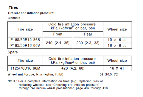

'Kia Picanto JA kézikönyvében és a B oszlopon téves adatok szerepelnek. Mindkettő helyen a mankókerék mérete 115/70R15, viszont ez nem váltómérete a 185/55R15-nek és a 175/65R14-nek.'
Azért mert a mankókerék nem váltóméret, attól még ez az adat nem téves. Ezt a méretet homologizáltatta a gyártó. Jó eséllyel azért mert ez fért el a pótkeréküregben.
A saját autóm mankókereke 4 centivel kisebb átmérőjű mint a normál, nagyon nem váltóméret. -

Zsír új kocsimon ezek voltak a gyári gumik. Senki nem driftelt vele, általános városi használat volt.

A korábban említett Kia Picanto JA kézikönyvében és a B oszlopon téves adatok szerepelnek. Mindkettő helyen a mankókerék mérete 115/70R15, viszont ez nem váltómérete a 185/55R15-nek és a 175/65R14-nek. A matricán és a kézikönyben a 125/80R15 értéknek kellene helyesen szerepelnie. Szomorú, hogy ilyen súlyós hibát követ el egy gyártó. Szinte biztos vagyok abban, hogyha valaki nem néz utána, hanem csak bemegy, hogy szeretne mankókereket az autójához, akkor a kézikönyv szerinti 115/70R15-öt fogja kapni. -

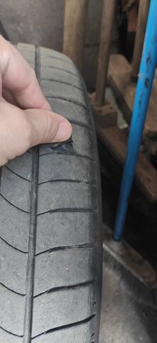

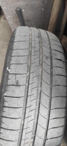

Megvettem ma a vredestein quatrac 4 évszakos gumikat. Eddig egész jó (egyébként magyar gyártmány). Viszont nem látom rajta a hópihe ikont, és a dot szám is hülyén van írva, mintha három jegyű lenne.
Más : Előtte egy Michelin energysaver (2015)gumim volt. Ez vajon 4 évszakos gumi lehetett (ezen sem láttam hópihe ikont)
