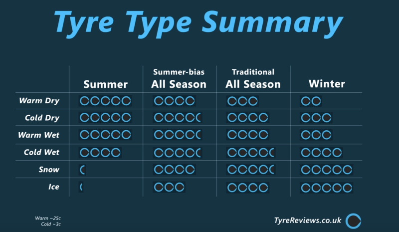

Négyévszakossal mire megyünk ha esik a hó? Attól függ milyennel. 4S2-vel leírtam részletesen, keresd vissza. A téliesekkel simán jó vagy - azokkal kánikulában nem túl jó az eredmény.
Télivel járni egész évben a létező legeslegrosszabb kombináció. Nem tudom hol laksz, és felétek meg tudod-e mondani, hogy az elmúlt 3 évben évente hány napot voltak az utak havasak.
Magyarországon aki egész évben télivel jár, általában évi 362 napra választott rosszabb kompromisszumot, mint ha egy minőségi 4S abronccsal menne!
"A nyári gumikkal szerelt autó megállásának pillanatában a téli gumis jármű sebessége még mindig 37 km/h. Nyári körülmények között a meghosszabbodó fékút mellett a téli abroncsokkal szerelt autó irányíthatósága is jelentősen romlik, ami különösen a nagy sebességgel végzett elkerülő manővereknél veszélyes.
Nyári gumiabroncsokkal gond nélkül végrehajtható 80 km/h-s sebességű kikerülési manőver, téli abroncsokon már 70 km/h-s sebesség alatt is kritikus lehet ugyanez nyári körülmények között. "
Konkrét teszt is akad pár, akit érdekel, keres. Már ha hisz abban, hogy a számok nem hazudnak...Ha cserél, ha nem cserél az ember gumit, mind kompromiszummal jár. De tudni kell _pontosan_ mivel, mi vállalható be.
