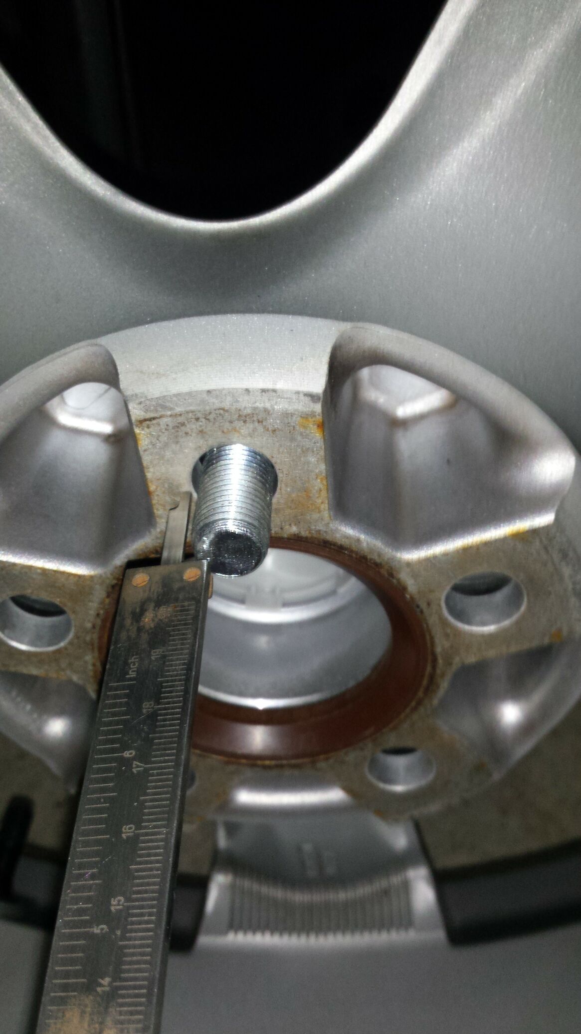

norrberth
Ezt itt hagyom magamnak.
Mert itt meglesz, és egyszer még hátha kelleni fog.
Golf 4
20,5mm agy/csavar közti távolság.
M14x1,5x27
57,1Kerékmeghúzás
120NmOpel H facelift
21,5mm
M12x1,5x22
Alufelni csavar hossz 26mm
5x110
65,1110Nm
Csavarok
Vag Felni keresés [link]
Felni adatok [link] [link]
Gumi, alu, acél felni kereső [link]
