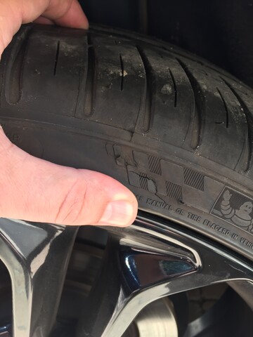

Volt pár oldalfal hibánk (kiszúrt kerék, parkolva sérült külső réteg), de egyikről sem leltem képet. Egyszer bicska nyomát vulkanizálták meg, hát a levegőt nem engedte ki, de lett egy kis pukli, azok ki lettek dobva. Máskor padka kapta le a szövetről a gumit oldalt, de épp csak annyira, hogy lifegjen egy pici darab - strukturálisan ép maradt a gumi, most dobtuk le (s jött a VP3).
molnarpeter
forceberg #33656 üzenetére
Feltenni, figyelni
Ezek alapján nincs gond, de egy darabig nézegetni érdemes szerintem, nehogy később nőjön ki a púpja
Úgy tűnik, csak kívül dörzsölődött meg, ha biztosra akarsz menni, esetleg gumisnál meg lehetne nézni a belső oldalt (és akkor már centrírt is ellenőrizni).

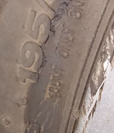

Nekem egy ilyen lett:
el lehetne még használni? A felni nem nyomódott meg, csak kicsit guminyomos lett.
Nincs most kocsin, de nem ereszt, nem puklis stb.. -

Injekciós tű az vékony lesz ehhez szerintem, vagy akkor a paszta túl híg, vagy odakened, és ami alámegy, az aláment, vagy hagyjad. Gumis ismerősnek volt olyan gumi fent, ami az oldalánál 1 centire szét volt nyílva, nem mertem volna vele menni 100m-t se, ő azt mondta, nincs annak semmi baja, eljárták még 2 hónapot a nyáron ezzel. Szóval ha a belső szerkezeti rész nem károsodott, csak a külső gumi borítás, nem lesz ezzel semmi.
Rick4
Nem látszik, hogy s zéthajtható-e az a sérült gumi, de ha igen, akkor: Fogsz egy kis fekete motortömítő pasztát, széthajtod a sérült részt, alányomod a trutyit, visszahajtod a gumit, és elsimítod, ami kijött, azt letörlöd, hagyd fél napig szépen megkötni, és ennyi. Ha nem látszik alatta a szövet, akkor meg ne is foglalkozz vele.

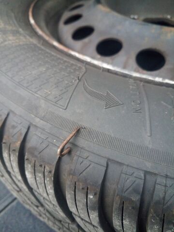

Még múlt héten történt.
Hétfőre vettem ki szabit hogy elrendezzek pár dolgot. Városba lehúzott ablakkal hallom hogy valami kattog a keréknél, valami kő lehet. Megállok, körbejárom kiszedtem pár kavicsot és látom hogy a bal hátsóba beleállt egy ilyen U szög. Ha szerencsém van nem mély, kihúzom...Ssssssssszzzzzz...na akkor lazán visszadugtam.
Jó akkor pótkerék, emelő....basszus kiraktam az emelőt havernál. Oké irány haver szöggel a kerékben szerencsére nem messze, ott kicseréltük (pót az téli, kisebb átmérőben és forgásirányos persze ellentétesen nyikorgott rendesen)
Irány a gumis. Azt mondták szerencsém volt, nem ért kritikus részt, meg lehetett javítani 3eFt-ért, felrakták és mindenki happy. -
Találtam egy ilyet a jobb hátsó gumin. Az autó 1 hónapja van nálam, nem emlékszem, hogy nagyobb kátyúba mentem volna, a felni hibátlan, és nem tudom, hogy ez a sérülés meg volt-e már a vásárláskor, vagy valami új, eddig nem vettem észre. Dudor, szálszakadás, nyomásvesztés nincs, és max ennyire tudom széthúzni a vágást, alapból alig látszik, hogy van ott valami.
A gumi a szezon végén kukázva lesz, a kérdés, hogy addig ezzel el lehet-e lenni általánosságban. A hét második felében elgurulok majd egy gumishoz is vele persze, hogy ő mit mond, vagy mit tud vele kezdeni. -
Ez, ha leérne a kerékig, akkor a sárvédőív belseje már a gumit enné. Persze, ha megpakolva sem ér oda, akkor nem gond. De azért 7 személy + cuccok + vonóhorgon függesztett biciklitartó 3 biciklivel kombót ne próbáld ki
Enyém is hasonló, csak az én kocsim nem munkaeszköz, ahogy te fogalmaztál erről, hanem félig hobbi. Játul nem is ül szinte soha senki. Így belefér. -

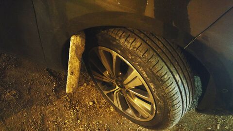

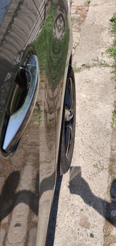

HussarF #33632 üzenetére

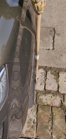

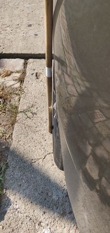

Szerintem csak oldalról látszik olyannak, nem érne bele.
A gyári felni méretei: 7"X 17" ET 50
Amit látsz, az egy Brock B25-757 felniszett, a méretei: 7.5"X 17" ET45
ET kalkulátor szerint a gyárihoz képest 1mm beljebb, és 11mm-rel kijjebb
Egyszóval tökéletes, oldalról nézve is az.Eléggé utánajárok annak amire pénzt áldozok, mókolós, mozgókúpos csavaros, majdnem jó, csak egy kicsit alakítani kell típusú dolgok nem érdekelnek.
A beleütött- beleöntött német közlekedésfelügyeleti engedély száma (KBA 47844) szerint pont az én autómra való, (meg másikra is, de az most nem érdekes) és a gyárival egyező 205/55-től 235/45-ös gumiig bármelyik méret feltehető. Ez a beöntött KBA szám olyan, mint itthon bármi autóalkatrészre egy közlekedésfelügyeleti engedély, hivatalos papír, amivel mást nem lehet, mint elfogadni.
Az én autómhoz anno lehetett 18-as felnit is rendelni gyárilag, szerencsére az első tulaj se akart olyat, de lett volna most 20"-os ajánlatom is ár, kb ennek a felni- gumi szettnek a feléért, állva még csak. csak, de én közlekedni is akartam vele, ráadásul az már 8.5" széles volt, szóval az tényleg nem fért volna bele.
Majd holnap csinálok képet, nem vág ott bele semmi semmibe. -

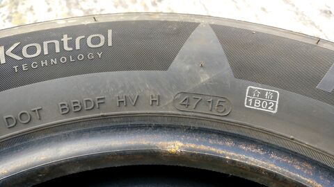

Használat: november és március között, szezonon kívül egymásra pakolva, gumiápolóval lefújva pihentek.Közvetlen napsugárzás nem is érte őket.
[Így]
Kollégáim céges kocsiján is ez a típus van fenn, azok made in China az enyém made in hungary volt.A kínainak nem keményedett meg a futófelülete pedig egy évvel korábban lett felszerelve. -
