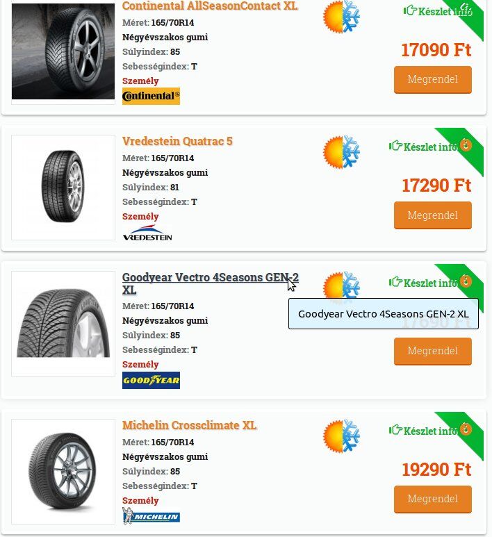

szabonagyur
#33468
A Conti nagyon kiegyensulyozott vagy ha a teliuzem a fo szempont akkor a telies GY Vector2-t vennem ezek kozul.

Màshol van Quatrack 15k-ért ha azt választanád.

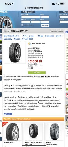

szabonagyur
165/70R14-ben keresek gumit éves 8.000 km környékére, akár négyévszakosat is mivel 90% város lenne.
A lényeg, hogy max 20.000/db és télen is tapadjon jól.
Mi a bestbuy?
buci30
Itt a 13" az.
Azért kérdezem mert az eladó h egy nyarat bír még.
Gondoltam így bevalallom aztán jövőre gumi csere.
Vagy annyira nem ajanlot kategória? 🤔 -

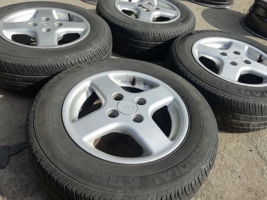

Steel radial kr11 gumi vélemény? kb milyen kategória? 🤔

Azóta azért sok minden változott...de szerintem a legfőbb kérdés, hogy mikor gyártották. Mert ha 2-3 éve (amit kétlek) akkor annyira azért nincs nagy probléma. Van benne még 1 szezon. De ha régebben akkor már nem biztos, hogy megtartanám. Régi keverék régi gumi...nem egy életbiztosítás.

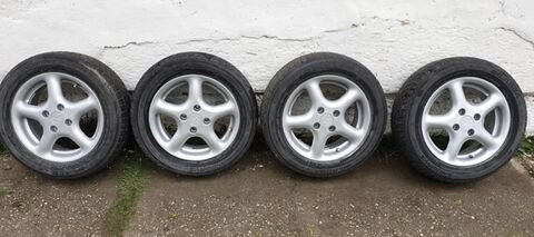

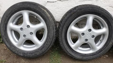

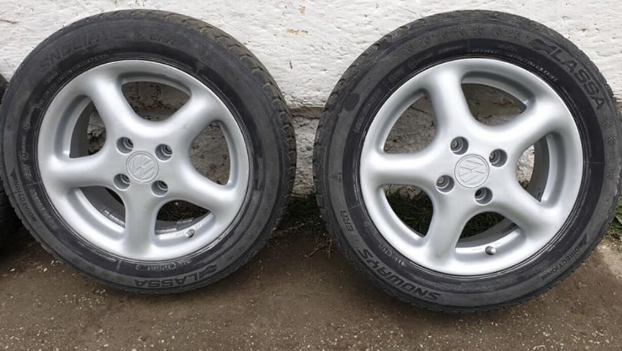

Ez a kettő lenne de gondolom ott nem nagy különbség van a alufelnibe se.
Csak akkor én gondolok hogy a 14 nagyobb csak ott a srác már mondta nem jó egyik gumi de add másikat
A 13 meg céges nagyon sokat árul szóval az megbízhatóbbnak tűnik.De felnire is kb ugyan az szinte szóval ő....🤔
Néztem közbe 13" vs 14" 2,54 mm a különbség szám alapján.
buci30
13" és 14" között nagy különbség van?
Vagy nem igen vehető észre?Mert most van egy 13" szet a Seatra meg egy 14" is
De a 14" az kétes személy 😊
Szóval azért is kérdezem,hogy mennyire látható a különbség mert egy ilyen képet nem találok ami.. 😊 -

Adott egy Seat ibiza 1.0 2001-es
Erre szeretnék új alufelni gumivalTaláltam egy 14" 4x100 as de a tulaj nem tudja hány mm a kerék ágy és ha ugye az nem egyezik akkor...
Szóval hátha valaki úgy vágja ezeket a gumikat stb hogy így megtudja mondani képről esetleg?
Eddig egy hármas golfon volt arra jó volt. Ha ez segít. -
