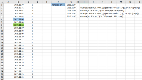

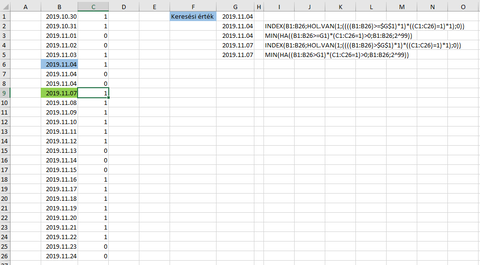

Tömbképletes megoldások nekem ritkán ugranak be (nem is olyan rég volt, mikor végre sikerült felfognom a lényegüket). A te esetedben attól függően, hogy mire van valójában szükséged és hogyan épül fel az adathalmazod, amiben keresel nem vagyok biztos benne, hogy tökéletesen működni fog egy ilyen megoldás.
A kérdésedet én úgy értelmeztem, hogy mindenképpen a B oszlopban szereplő keresett dátum utáni következő dátumot keressük, feltéve, hogy C oszlopban ott 1-es szerepel. Mind a te, mind Mutt tömbképletes megoldására igaz az, hogy amennyiben a B oszlopban
>=relációra keresel, úgy magát a keresett értéket (nem pedig az azt követő elemet) fogod visszakapni a táblázatodban azokban az esetekben, ha a keresett dátum mellett a C oszlopban 1-es szerepel. Ha a relációt>-ra cseréled, az pedig azzal jár, hogy amennyiben az adathalmazodban egy dátum többször is előfordul közvetlen egymás alatt, úgy szintén nem azt kapod amit szerettél volna, hanem mindenképpen minimum 1 nappal későbbi dátumot.Az alábbi képeken látod az általam vélt működésbeli hiányosságot. Kék háttérrel jelöltem a keresett értéket, zölddel pedig amely értéket eredményként kapni kellene.

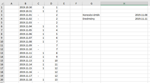

#42246
Egy lehetséges megoldás, hogy felveszel egy segédoszlopot, ahol a második oszlopban szereplő 1-eseket és 0-kat összesíted. Attól függően, hogy a segédoszlopodat hova szúrod be vagy az FKERES és INDEX - HOL.VAN párossal meg tudod találni a kívánt eredményt. Előbb megkeresed az adott dátumhoz tartozó értéket a segédoszlopodban, majd a segédoszlopban ettől eggyel magasabb értékhez keresed vissza a hozzá tartozó dátumot.
D1 cella képlete:
=SZUM($C$1:C1)H4 cella képlete:
=INDEX(B1:B20;HOL.VAN(INDEX(D1:D20;HOL.VAN(H3;B1:B20;0))+1;D1:D20;0)) -

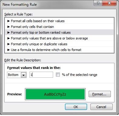

Most gépközelben vagyok,megnéztem, és igazunk volt, tényleg be lehet képletezés nélkül is állítani (legalábbis 2010-től felfelé) , hogy a legkisebb vagy legnagyobb értéket adott színűre színezzeÍgy :

Feltételes formázással lehet, képlettel (MIN függvény)...
De talán van rá beépített formázás is, (verziószámtól függ, nézd át a "gyári" opciókat) ami pont ezt csinálja, és akkor még ezt is megspórolod

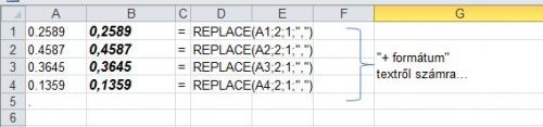

Mit látsz az adott cellában a munkalapon? 5.500 vagy valami mást? Mert az egy dolog, hogy a csv fájlban pontok vannak. Szám megjelenítésnél - ha a cella számformátumú, akkor nem tudsz így cserélni.
A cella számformátumától függ, hogy egy szám milyen módon jelenik meg. Először azt kellene megnézni, gyanítom, hogy elég lenne a cellaformátumot megváltoztatni.Üdv.
