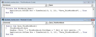

Be lehet úgy is állítani, hogy egy megadott időpontba mentsen.
Application.OnTime TimeValue("13:00:00"), "SaveThisWorkBook",,TRUE
(Ebben az esetben ha a gép megállás nélkül menne egy hétig, akkor minden nap 13 órakor elmentené a excel táblát(persze ha újra értéket adsz neki))Fire.
Remek kérdést tettél fel, csak attól félek, hogy a válaszommal lehet hogy nagyon összezavarlak, és még több kérdés merül fel benned....
Az OnTime az egy viszonylag egyszerű TASK, vagy "egyszerűbben" egy megszakítás(interrupt). Ez mindig fut("mindig működik"), csak a felhasználó ebből mit sem lát. Addig a pillanatig "láthatattlan", amíg valaki "fel nem programozza", azaz be nem állít a neki megfelelő paramétereket. 4 paramétere van, az első kettő ami esetünkben a lényeg(a többit most nem részletezem)
1. paraméter: MIKOR kell meghívni
2. paraméter MIT kell meghívni(subroutine SUB)Tehát a válasz a kérdésedre az, hogy valóban meghívódik újra és újra a SAVETHISWORKBOOK subroutine, de NEM ÖNREKURZIÓ által(azaz nem a függvény hívja meg saját magát), hanem egy tőle független TASK(Application.OnTime)
Hát remélem, nem zavartalak nagyon össze...
Fire.
Fehér Mancs
Ha valami ciklust használsz, akkor bizonyos ciklusnál (minden 1000-dik esetben) be lehet iktatni a ActiveWorkbook.Save -et.
Másik lehetőség, ha bizonyos időközönként akasz menteni, a Timer használata (bár ehhez is folyton vissza kell térni -> cilus kell hozzá):
Start = Timer
SaveSecond= 60*60 ' óránkénti mentés
cilus kezdete
if Start > Timer+SaveSecond then
ActiveWorkbook.Save
Start = Timer
endif
cilus vége -
