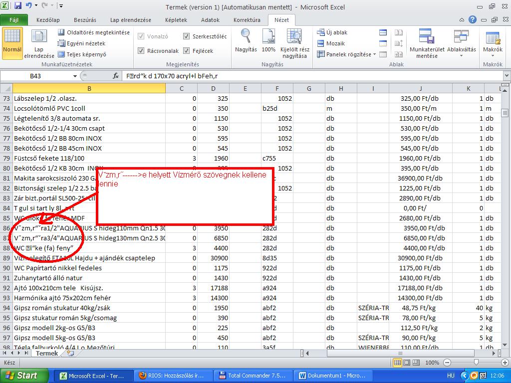

Syasztok kedves fórumozók.
Problémám a következő lenne:Van egy táblázatom amit DOS-ból másol ki egy kis program, amit .csv fájlba ment el.
A problémám az hogy, amikor megnyitom winxp alatt(microsoft 2010) akkor valamelyik karakter(ékezetes magánhangzók) furcsa karakterekből állnak.
KÉPET RAKTAM FELKÉRDÉS HOGY TUDOM EZEKET MEGVÁLTOZTATNI?????????????????
