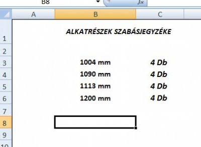

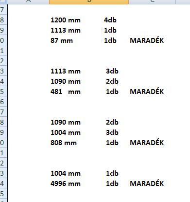

Csak ötletelek, a hogyanról fogalmam sincs.
Egymásba ágyazott számlálós ciklusokkal összeadnék minden méretet minden mérettel. Minden egyes összeadást addig folytatnék amíg már nem tudok egyetlen még meglévő méretet sem hozzáadni az eredményhez úgy, hogy az ne haladja meg a 6000-t. Ezeket a kombinációkat megtartanám, a 6000 feletti eredményeket eldobnám.
Aztán felülre rendezném azokat a kombinációkat amelyek értéke leginkább megközelíti a 6000-t (ezeknél legkevesebb a hulladék) és ezekből kiszedném azokat amelyekben pont annyiszor szerepelnek a különböző egyedi méretek ahányszor kellenek.
