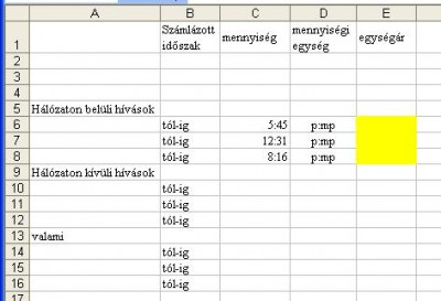

Delila_1
Vizes Tomi
#10102
A Cells(1,10) helyére írd be a makróban. PercDij=16
Akkor a J1 cellába nem kell beírnod. -
Delila_1
Vizes Tomi
#10097
Feltételezve (mivel nem írtad meg), hogy a "Hálózaton belüli hívások" szöveg az A oszlopban szerepel, és a hozzá tartozó egységár az E oszlopban van a kép szerint, itt a makró, ami beírja a J1 cellában általad megadott percdíjat a sárga hátterű cellákba:
Sub PercDij()
Dim Szoveg$, cseresor%, PercDij!
Szoveg$ = "Hálózaton belüli hívások"
PercDij = Cells(1, 10) 'ide fixen is beírhatod az összeget
cseresor% = Range("A:A").Find(Szoveg$).Row + 1
Do While Cells(cseresor%, 1) = ""
Cells(cseresor%, 5) = PercDij!
cseresor% = cseresor% + 1
Loop
End SubHa az adatok a "Hálózaton belüli hívások" címmel azonos sorban kezdődnek, akkor a
cseresor% = Range("A:A").Find(Szoveg$).Row + 1 sor végéről töröld a +1 -et. -
