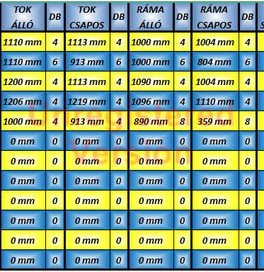

rájöttem,hogyan működik és egy problémára akadtam, azok az értékek amiket szűrnék hivatkozási értékek és ezért nem működik...ha simán beírok a vizsgált oszlopba számokat tudja szűrni..bár így is az első értéket duplán jeleníti meg...(miért?)..szerintem ez így jó segítség lenne ha ezeket a problémákat is segítenél megoldani...előre is Köszönöm:
Üdv:TBoy
Ui:Ha nem egy oszlopot vizsgálok hanem egy tömböt(Lásd kép) akkor hogy tudnám szűrni? -

Köszi MaciLaci de mutatom a táblázaton hogy néz ki valójában .A tok és ráma alkatrészeket kellene szűrni mindegyikből csak egy legyen mert néha van egyező értékű közötte. A darabszám nem lényeges azt már megoldottam hogy helyére kerüljön ...a szűrt értéknek egy másik munkalapon (üres) kellene megjelennie ....
