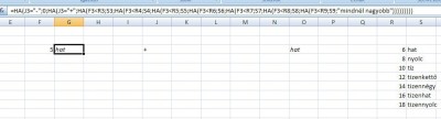

Nem is tudtam, hogy van ilyen topik, de most remélem nagy segítséget fog nyújtani.
Csinálni kezdtem egy számomra bonyolult táblát, de elakadtam több helyen is, így mindig módosítgattam és egyszerűbbé tettem.Először a legegyszerűbb verzió problémáját vetném fel:
A lényeg, hogy egy cella értékét attól tenném függővé, hogy egy másik cellában "+" vagy "-" van-e. Valójában kicsit bonyolultabb a képlet ennél, de csak ez a része nem működik megfelelően.
A képlet:
=HA(J3="-";G3=0;HA(J3="+";G3=HA(F3<R3;S3;HA(F3<R4;S4;HA(F3<R5;S5;HA(F3<R6;S6;HA(F3<R7;S7;HA(F3<R8;S8;HA(F3<R9;S9)))))))))
A vastagon kiemelt része nem tiszta. Az utána lévő rész jól működik külön.
Az a hiba, hogy hiába változtatom J3 cella értékét "+"-ra vagy "-"-ra, mindig 0-át kapok, holott csak "-" esetén kellene.A segítséget előre is köszönöm!
Ha ez sikerülne, akkor lehet jönnék a többi dologgal is.

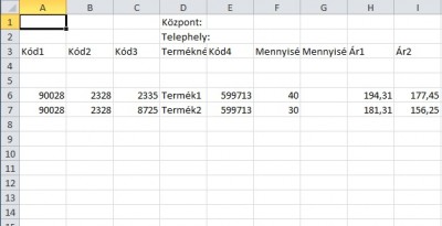

Bár még az előbbire sem találtam megoldást, de újabb problémába ütköztem
Így szeretnék másolni adott munkalapról másik munkalapra cellákat, de így az oszlopszélességek és sormagasságok nem másolódnak:Worksheets("adatlap_üres").Range("a1:I40").Copy
Cells(1, 1).PasteSpecial Paste:=xlAll, Operation:=xlNone, SkipBlanks:= _
False, Transpose:=FalseTudnnátok segíteni mit csináljak másként?

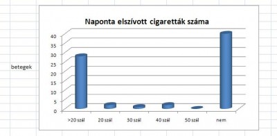

Bé vagyok havazva, nincs időm 2007-ben megnézni ... Excel 2010: kijelölöd a diagramodat. Ugyanúgy, mint a képeknél itt is megjelenik egy (itt több!) menücsoport, Diagrameszközök névvel. 2010-ben van egy Elrendezés fül, Tengelyek csoport, ... innen már egyszerű.
Van úgy, hogy ott van az orrunk előtt ...
