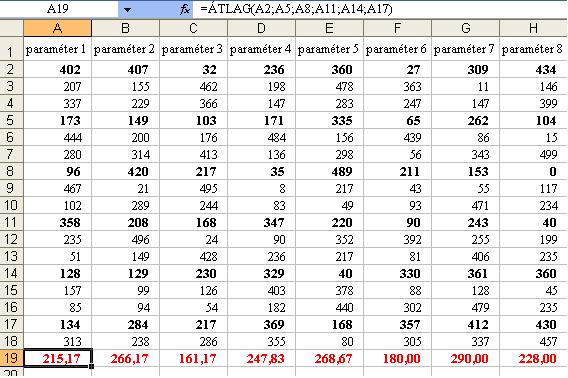

először is köszi a segítséget!
Nem egészen... Úgy kellene nekem, hogy minden három sor átlagát számolja ki.
(aszem nem bírom megoflgamazni... )
Szóval.pl.
k1= átlag(a1:A2:A3)
K2=átlag(a4:a5:a6)
k3=átlag(a7:A9)
stbstbaztán pl. L1=átlag(b1:b3) L2=átlag(b4:b6)... stb
van kb 40 txt-m amiben ezek az értékek vannak, darabja kb 900-1200 sorral és mindengyikban 7-11 oszloppal. Sajnos a további feldolgozáshoz sok, ezért kellene nekem csökkenteni a mintaszámot amire az átlagolás egy járható mód lenne... Próbálgatom a makrót, de nem bírok rájönni, hogy lehet olyan változót csinálni ami folymatosan nő hármasával és lehet rá hivítkozni mint range...
csináltam egy próbát, hátha igy írthetőbb mi a célom. csak nem tudom képként feltölteni...

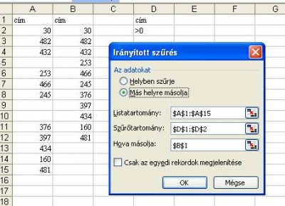

Irányított szűrővel villámgyorsan megcsinálhatod a mellékelt kép szerint.
Beírod a D1-be az A oszlop címét (ez szükséges hozzá), D2-ben a feltételt (>0).
Kijelölöd az A oszlopban a tartományt, Adatok - Szűrő - Irányított.
A megjelenő párbeszéd ablakot a kép szerint kitöltöd, OK után azonnal kitölti a B oszlopot. -

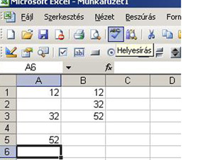

A segítségeteket szeretném kérni az alábbi problémával kapcsolatban.
Van egy oszlop, aminek a cellái egyenként vagy tartalmaznak adatot (számot), vagy nem. Azt szeretném, hogy az excel automatikusan (képlettel?) egy megadott oszlopba másolja át ezeket az adatokat, de úgy, hogy fentről lefelé haladjon, és a forrásoszlop üres celláit hagyja ki, csak az adattal rendelkezőt másolja.
Valahogy így:Forrásoszlop Rendezett oszlop
A1 12 B1 12
A2 B2 32
A3 32 B3 52
A4
A5 52Előre is köszi a segítségeteket!
