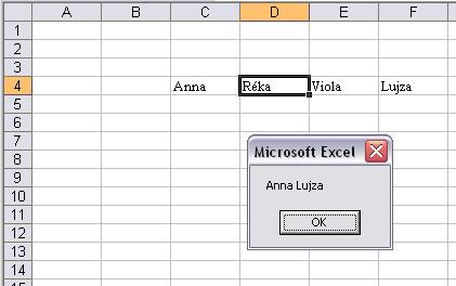

Köszi, működik.
A Selection.Cells kifejezést nem ismertem, igazából ez volt a kérdés lényege. (Próbálkoztam sok mindennel de pont ezzel nem
)(kezdő vagyok)A makróból való kijelölést úgy gondoltam, hogy elindítom a makrót, aztán feljön egy ablak, ami arra kéri a felhasználót, hogy jelöljön ki egy tartományt, kijelöli és lefut utána ugyan ez.
Az ablaknál olyanra gondoltam, mint ami a függvényvarázslónál is sok helyen van. (Tehát itt is a felhasználó választaná ki a tartományt)Szerkesztés:
Közben megkaptam a választ erre is, úgyhogy köszönöm.

Én így keresnék legkisebb értéket:
Sub kikeres()
Dim legkisebb As Double
Dim hely_sora As Double, hely_oszlopa As Double
Dim cella As Range
legkisebb = ActiveCell.Value
For Each cella In Selection.Cells
If cella.Value < legkisebb Then
legkisebb = cella.Value
hely_sora = cella.Row
hely_oszlopa = cella.Column
End If
Next
Cells(hely_sora, hely_oszlopa).Interior.ColorIndex = 3
End SubMivel változik a tartomány én a felhasználóra bíznám a kijelölést (ha meg lehet oldani). A makrót a kijelölés elvégzése után kell indítani.
Ha nem megoldható, hogy a felhasználó jelöljön ki akkor megoldható makróból is de jobban írd körül, hogy mi alapján kell a kijelölést elvégezni!

Excel makróírásban kérném a segítségeteket. (office 2007)
Szóval a feladat az volna, hogy van egy munkalapom, amin sok szám van. Ezek közül kijelölnék valamennyit (mindíg változó), amikről szeretném megmondani mondjuk h melyik a legkisebb szám a kijelöltek közül.
A gond ott van, hogy a kijelölt tartományomat nem tudom beolvastatni.
pl activecell.currentregion vagy usedrange parancsokkal az egész blokkomat kijelöli, de nekem csak egy része kéne. Hiába kerestem az excel súgóba nem találtam olyan utasítást ami "Range" -t jelölne ki.Amikor kész függvényket használok, akkor ugye gyakran van, hogy ki kell jelölni tartományokat, az is jó lenne ha ezt az ablakot meg tudnám hívni, amivel be lehet olvastatni a tartományt. Akkor futás közben jelölném ki a cellákat amikből később dolgozna a programom. (mondanom se kell, hogy ezt az ablakot se tudom hogyan kell meghívni)
Hát egy kicsit hosszú lett, de remélem átjön a lényeg. Előre is köszi aki válaszol.

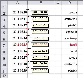

Delila_1
Ha erre gondoltál,
ez a makró állítja elő:
Sub megj()
For Each CV In Range("A2:A11")
név = CV
If Weekday(név, 2) = 1 Then m = Date - 3 Else m = Date - 1
név = Year(m) & "." & Right("0" & Month(m), 2) & "." & Right("0" & Day(m), 2)
On Error Resume Next
CV.AddComment
CV.Comment.Text Text:=név
CV.Select
ActiveCell.Comment.Visible = True
CV.Comment.Shape.Select True
With Selection.ShapeRange
.ScaleWidth 0.48, msoFalse, msoScaleFromTopLeft
.ScaleHeight 0.23, msoFalse, msoScaleFromTopLeft
End With
Next
End Sub -
