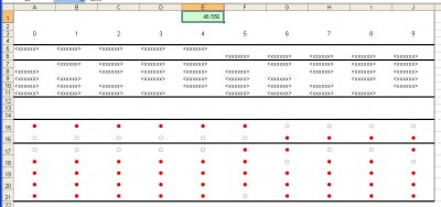

Delila_1
Fire/SOUL/CD
#8759
Igaz, látod nem vettem észre a nullát.
Kevesebb számjeggyel is próbáld ki! A kisiskolások, akik most tanulják, max. 5 számjeggyel küzdenek meg.
Delila_1
#8758
Az nem kóser, hogy a szoroban nem használt golyói nem látszódnak...Pl az előbbi képen amit linkeltem a nulla az nem ugy kell hogy kinézzen, hanem felülről lefelé
teli
üres
üres
teli
teli
teli
teliSzóval mint amikor lenullázod a szoroban-t....
Igen, sima függvényekkel dolgoztam(meg még nekiugrom majd)
Te írtad, hogy nem lehet makrózni...
Azzal sec-perc kész lenne...
Delila_1
Fire/SOUL/CD
#8757
Mik azok a maradék golyók (amik nem kóserek)?
Függvényekkel sikerült megoldani?
Delila_1
#8750

Nagy itt a csend, írok egy feladatot.
Az egyik iskolában szorobánnal tanulnak számolni a nebulók. Itt látható a leírása.
Meg kell oldani az otthoni gyakorlást, mégpedig Excelben.A lurkó beírja a számot az E1-be, bejelöli az A5:J11 tartományban a görgők helyét. Az alsó táblázatban (A15:J21) kell megjelennie a helyes kirakás képének.
Csakis függvényekkel történhet az alsó tábla kirakása, makróval esetleg ennek az elrejtése, felfedése.A felső tábla kitöltését ne nézzétek, nem érvényes.
Csak este érek rá megnézni a nagy halom megfejtést.

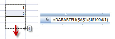

A képlet melletti oszlopba beírod 1, 2. Kijelölöd. A kijelölés bal alsó sarkára mozgatod az egérmutatót a kitöltő négyzetre itt, lenyomod, nyomva tartod, húzod lefelé, amikor 100-at mutat a kis súgó jel akkor felengeded.
A =DARABTELI(A1:J100;1)-ben az 1 helyébe a cella címét tedd, ahol az 1 van.
Ráállsz a szerkesztő lécen a kurzorral az A1:J100-ből előbb az A1-re és megnyomod az F4-et, majd a J100-ra és lenyomod az F4-et. Ezt kell kapnod:
=DARABTELI($A$1:$J$100;K1)
Ezt már lehúzhatod, csak a K1 fog változni.

Tudna nekem valaki segíteni? Hogyan lehet azt megoldani, hogy adott egy tartomány A1:J100 tele számokkal 1-1000 között. Engem csak az első száz érdekel, hogy mennyi van belőle, ezt darabtelivel oldottam meg. Csak a gond az hogy azt egyenként kell beirni hogy:
=DARABTELI(A1:J100;2)
=DARABTELI(A1:J100;3)
=DARABTELI(A1:J100;4) stbmert ha ezt "automatikusan kiegészíteném", akkor eltolódik a tartomány lefelé a szám pedig fix marad, így:
=DARABTELI(A2:J101;1)
=DARABTELI(A3:J102;1)
=DARABTELI(A4:J103;1)De ez nekem így nem jó, tud valaki segíteni, hogy ne egyenként kelljen beírogatnom?
Előre is köszi! -
