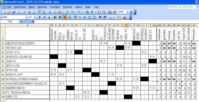

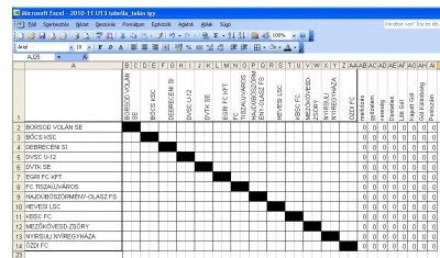

na még egy extra a foci tabella excel táblámhoz, ha már sorbarakja, az utolsó oszlopba hogy lehet elérni azt hogy egy nyilacskával mutassa hogy a csapat felfelé/lefelé mozdult vagy ép helyben maradt ?

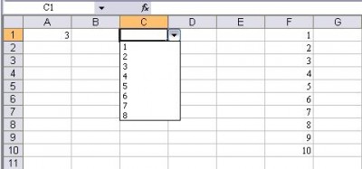

Nem egészen értem, hogy jött ki az A1=3-ból az érvényesítés 1-8 listája.
Beteszek egy képet, ahol a megjeleníthető értékek az F1:F10 tartományvan vannak, és az A1 értéke adja a legördülő lista utolsó elemét.
Az érvényesítésben a forrás képlete: =OFSZET($F$1;0;0;A1;1)

a legördülő listánál meg lehet azt csinálni, hogy egy másik cella értékétől függően mutassa a választási lehetőségeket?
pl. A1 cellában megadhatok számokat 1-10-ig, és az itteni értéktől függően a B1 cellában a legördülő listában pl. 1-től (11-A1)-ig mutassa a számokat. (vagyis ha pl. az A1=3, akkor a legördülő listában már csak 1-tól 8-ig legyenek a számok, és ne 10-ig)

Meg lehet oldani a két "pöttyöt" is, de sokkal egyszerűbb az érvényesítés.
A cellán állva (vagy több cellát kijelölve, ha többe is be akarod tenni a két érték közüli válsztás lehetőségét), Adatok/Érvényesítés. A Beállítások fülön a Megengedve legördülőből a Listát választod, a Forráshoz beírod a két lehetőséget, pontosvesszővel elválasztva.
Nézd meg a Figyelmeztető üzenet, és a Hibajelzés füleket is, egyik kiállítása sem kötelező.

bnorci71
#8110
Kijelölöd a (képed alapján) A2 : AI14 cellákat, aztán Adatok/Sorbarendezés. Itt lesz olyan hogy Rendezze és Majd, ennek segítségével megadhatsz több oszlopot rendezési szempontnak. Esetedben elsődlegesnek a pontszám oszlopát, másodlagosnak meg a gólkülönbséget.
Végül is lehet elválasztani az eredményt, de itt talán nem célszerű, hisz 2 cellából könnyebb kiszámoltatni a gólkülönbséget például...
Arra gondolok, hogy (megint csak a képed alapján) az AH2 cellába beírod ezt a képletet és lemásolod ameddig kell.=HA(B2>C2;B2-C2;C2-B2)
Fire.
bnorci71
Szasztok!
készítettem egy excel táblát amibe egy focibajnokság eredményei kerülnek folyamatos féltöltésre, a beírt eredmény alapján számolja a tábla végén a szokásos dolgokat lejátszott mérkőzések gólkülönbség pontszám.
Most ABC sorrendben vannak a csapatok.
A nagy kérdés meg lehet azt oldani, hogy a későbbiek folyamán a pontszám>gólkülönbség alapján rakja sorba a tábla magától a sorokat?
A könnyebb átláthatósághoz itt egy képernyőfotó
Ja még valami az eredmények most 2 cellába vannak írva a 2 cella közé nem lehetne kettőspontot varázsolni?
