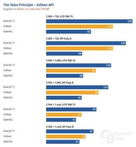

Vulcan alatt gyorsabb a Fury X a 980Ti-nél. DX11-ben fordítva. Vajon megmarad az előny a Vulcan leképező gyorsulásával? A kérdés nyilván költői, majd kiderül.

Végül is az OpenGL-től tényleg gyorsabb lett
huskydog17
Az első előzetes (BÉTA) Vulkan leképző a Talos-hoz:
Érdekes látni, hogy amint a driver már nem szól bele a sebességbe, az NV előnye szertefoszlott. Sőt Vulkan alatt a Fury X átveszi a vezetést. Kíváncsian várjuk, hogy a későbbiek folyamán hogyan fog változni a Vulkan leképző a játékban.

"Q: Then I can expect some great benchmark results?
A: Not so fast! Sorry.
This is a beta phase, and there's still work to be done from our (Croteam) side and IHVs from driver side. But please be patient: in time, after optimizations are done, Vulkan will be faster, I'm sure.Q: Really?
A: Let me put it this way: When The Talos Principle came out, it had a very similar frame rate in DirectX 9 vs DX 11. But then we optimized the game, and the drivers were optimized in the meantime, and now D3D11 is 20-30% faster than D3D9! I have a firm belief that this will also happen to Vulkan vs D3D11, over time However, for now you can actually expect lower frame-rate compared to D3D11. C'mon, it's brand new API, give it some time.
Q: Cut to the chase, please!
A: Ok, first, in GPU-bound scenarios (ultra settings, resolution higher than full HD), you'll see lower performance, 20 to 30% lower. This is work in progress, and we (both Croteam and IHVs) are analyzing and optimizing the performance. We'll get to the bottom of this!
Q: And CPU-bound scenarios?
A: Same or a bit faster. But for now, those scenarios really have to be super-CPU-bound. Like, rendering whole levels, without any help from visibility system, frustum, distance or occlusion culling."
Végülis most ennyi a lényeg.
Mondjuk ebből is látszik mennyire túl optimista volt az Abu féle előrejelzés hogy majd itt lesz sok szép új DX12/low level játék... kicsit odébb lesz az még.

Vulkan leképző még nagyon kezdetleges, ez idővel gyorsulni fog
Később lehet beéri a DX11-es teljesítményt...

Egy kis plusz technikai infó a Talos Vulkan leképzőjéhez (a linkelt forrás Dean Sekulic, a Talos Vulkan leképzőjének fejlesztőjétől származik)
Egyelőre a Vulkan leképző egy wrapper-en keresztül történik és a rajzolási parancsok nincsenek még párhuzamosítva, ez utóbbi fejlesztés alatt van. A Croteam korábban próbálkozott D3D11 alatt is a párhuzamosítással Deferred Context segítségével, de az finoman szólva is szinte használhatatlan, túl sok idő ment rá és szinte alig hozott valamit sebességben. (Deferred Context-ről Abu sokkal többet tud mesélni, anno az Ubisoft pont ebbe a zsákutcába hajtott a Watch Dogs-sal)
Az utolós és egyben legnagyobb lépés, ami értelemszerűen a legnagyobb sebességbeli előnyt is hozza, az a motor teljes áttervezése, de ez sok időt is igényel.

# 14241 Szaby59: A legelején vannak, később jelentős gyorsulás lesz. A cél +20-30% sebesség a D3D11 leképzőhöz képest. Ehhez még kell idő. A legjobb amit tehetsz, hogy jelented a Croteam-nek az eredményeidet és észrevételeidet, ezzel is segítesz a fejlesztésben.

"Remélhetőleg azért ilyen mert béta" - gondoltam, hogy ez az oka, azért ennyivel lassabbnak nem kéne lennie...

Gyorsan tegyük hozzá, hogy itt egy kezdetleges, béta állapotú Vulkan leképző van, még nagyon az elején tart a fejlesztés, ezért is van Beta branch-ben a patch is, mert szükség van a felhasználók visszajelzéseire, hogy mennyire stabil és mennyire gyors. Jelenleg Talos alatt a Vulkan leképző semmivel nem szebb, és lassabb 20-30%-al, mint a D3D11 leképző, de ez idővel természetesen változni fog!
A cél, hogy a Vulkan leképző 20-30%-al legyen gyorsabb a D3D11 módnál, ehhez még idő kell. Vulkan alatt az occlusion culling technika Win10+NV VGA kombináció esetében fagyást okozhat.Minden információ a Talos leképzőjéről itt (Vulkan Q&A) olvasható. Amúgy ez minden idők legjobb Q&A szekciója. DEAN SEKULIĆ, a Serious Engine egyik programozója egyedül dolgozott a Vulkan leképzőn 3 hónapon keresztül, de úgy, hogy eredetileg a Serious Engine 4-et D3D11-re tervezték, vagyis jelentős átstrukturálást kellett és kell még véghez vinni a motorban.
#14239 Szaby59: Olvasd el a Q&A szekciót, a Vulkan leképző még nagyon kezdetleges, ez idővel gyorsulni fog.

Remélhetőleg azért ilyen mert béta a driver meg a játék a játék is...
DX11
17:47:53 INF: - benchmark results -
17:47:53 INF: Duration: 60.0 seconds (7902 frames)
17:47:53 INF: Average: 131.7 FPS (135.4 w/o extremes)
17:47:53 INF: Extremes: 235.8 max, 67.3 min
17:47:53 INF: > 60 FPS: 100%Vulkan
17:43:51 INF: Duration: 60.0 seconds (4954 frames)
17:43:51 INF: Average: 82.6 FPS (85.7 w/o extremes)
17:43:51 INF: Extremes: 302.9 max, 9.7 min
17:43:51 INF: 30-60 FPS: 1%
17:43:51 INF: > 60 FPS: 99% -
