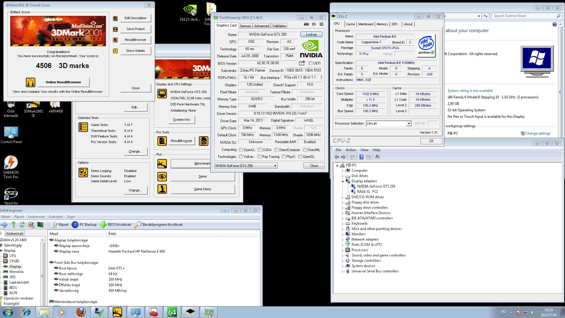

Azért egy Dual PIII 1100MHZ 2GB RAMmal és egy GTX250-el nem semmi.
Az eredmény ténylg szotyi (vagy sem? - nem értek hozzá), de írtad miért... érdekelne mit megy vajon egy GeF2MX400-al persze normális csatolóval. -

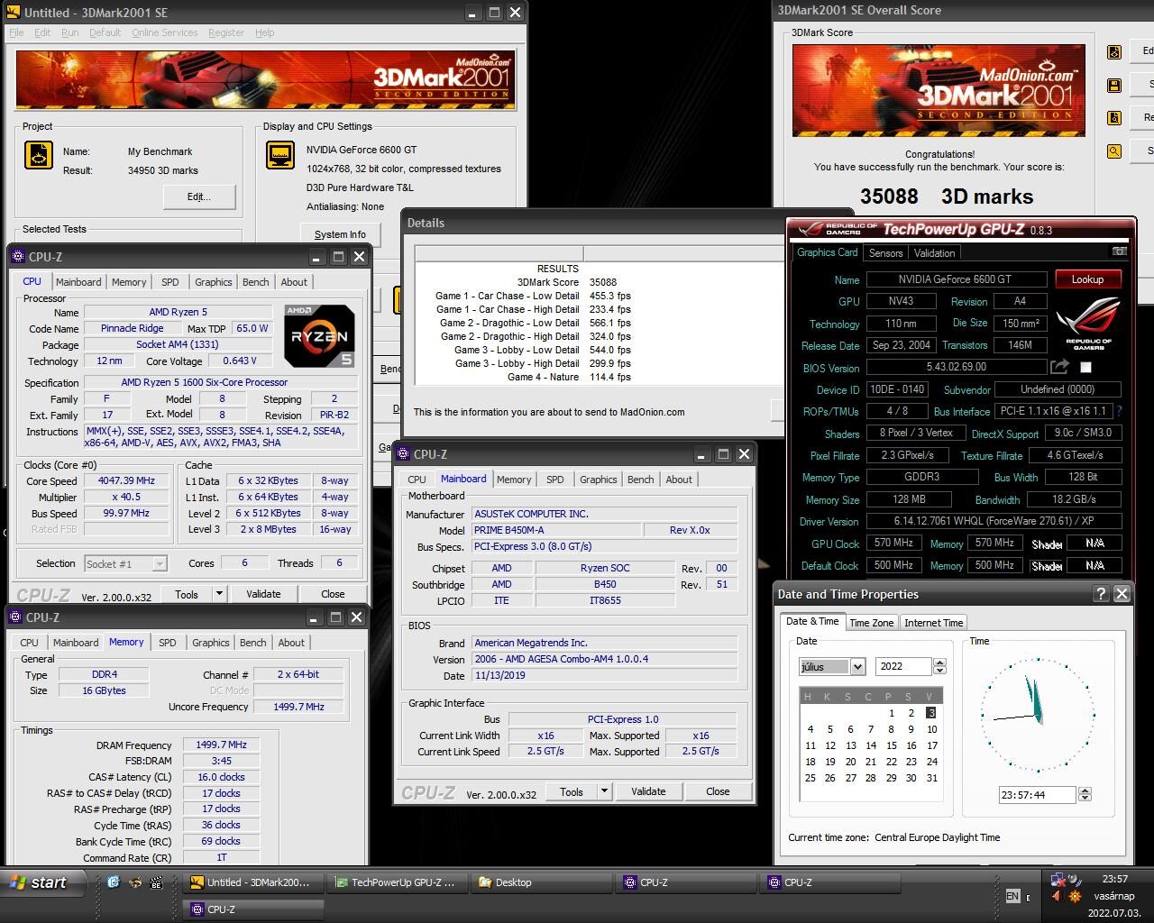

Táblázat a 6600GT állásáról. Egyelőre 4 résztvevő.
Rájöttem hogy 6600GT AGP- vel nincs is erősebb procival eredményem. Az E6600 és az A64X2 mellett sem teszteltem érdemlegesen. Valszeg egyikkel sem érek Fred pontjához közel, de majd lefuttatom azért a 2 proci mellett, csak ki kell szednem valamelyik példányomat, mert gépben vannak. P4- el van eredményem, de az nyilván alacsonyabb szint.

Mondjuk ez se rossz, mert ugyanez a kártya C2D E8500-al 51025 pontot muzsikált.
