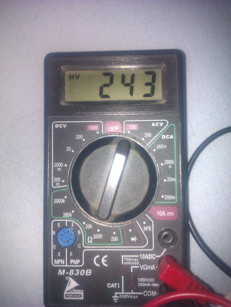

Eeeegen, legelsőnek nekem is pont ugyanilyen 'occsó' kategóriás műszerem volt, kinain ezer forint, ha jól emlékszem. Egyenben még egész jól mér, váltóban viszont egy katasztrófa. Ne bizz benne.
Feszültségingadozás dolgában: olyankor kell az ilyet mérni, amikor bedug az ember egy vasalót vagy porszivót, pl.
Régi házaknál gyakoriak az aluvezetékek, sodort kötésekkel. Alig egy-két évtized, és tönkremennek. Igenis oda kell rá figyelni, mert nem csak a készüléket tehetik tönkre, de a komplett vezetékezés is leéghet akár (a házzal egyetemben).
Súlyosbitó tényező, hogy az elektronikus tápoknak van egy un. negativ ellenállású karakterisztikájuk. Azaz amig működnek, addig feszültségcsökkenére nem áramcsökkenéssel reagálnak, mint egy normál fogyasztó, hanem épp áramnövekedéssel. Egy rossz csatlakozáson az ilyenből van aztán szép méretes cumi.
Dodder
bacsis #15887 üzenetére
Ez az kis feszültség ingadozás nem lehet probléma,mertha jól emkékszem magyarországi hálózat 230/400V feszültségü 1998-tól. Ha több lenne az se baj,mert mondjuk 240V + - 4-5V voltig nem kell aggódni.Érdemes beszereltetni egy FI relét az áramkörbe,ez méri a feszültséget a nulla és a fázis vezető között és ha gond adódik a másodpert tört része alatt leold.
Itt kint angliában 240V a hálózati feszültség de most rámértem és 243-244V között ingadozik. Az összes villamos berendezésre 230v van irva de röhögve mennek 244V feszen.A legtöbb villamos berendezésre rá van irva max 240V
bacsis #15889 üzenetére
Akkor az legalább kiderült hogy nem csak az adott konnektornál kell keresni a hibát, hanem már a bejövetelnél.
Egyik sem egyszerű, sem ha a hálózat rossz, bár az nem a fogyasztó gondja, így nem is kell költeni a javíttatásra, és rá lehet verni minden kárt a szolgáltatóra.
Igazolni viszont nehéz, be kell menni a szomszédhoz is, és ha ott is beteges, akkor nehezebb letagadniuk. Már ha ugyanarra a fázisra vannak kötve. -
Nahh voltam, rámértem a konnekttorra, hát ilyen 1800as évekbe készült ház a konnektorok is még keményen az átkos virágkorába lettek behelyezve
furcsa volt... 221-223-224-225V között ugrállgatott... hát mondom ennyi szerintem belefér.. rámértem nálunk a konnektorra.. betonstabil 224V és nem ingadozott.. valszeg mégis az lesz a baj? -
