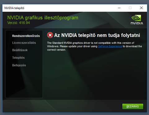

Nálam is 416.94 van, de Experience nélkül. Igaz, 1809 a Win verzió már 2 hónapja, de eddig mindegyik nvidia driver simán felment, ahogy mindig is.

#90269
Szia! Miért csodálkozol? Ott világosan leírja, hogy a drivert a Geforce Experience-vel telepítsd fel. Az megnézi melyik driver az ami éppen jó a gépedhez.
Ja és nem az a legfrissebb win. Az a 1809-es, ha megkapod(?). Miért nem azzal kezdted amit adtak a VGA-hoz? Ha van frissebb amivel működik akkor úgy is megtalálja és jelzi. -

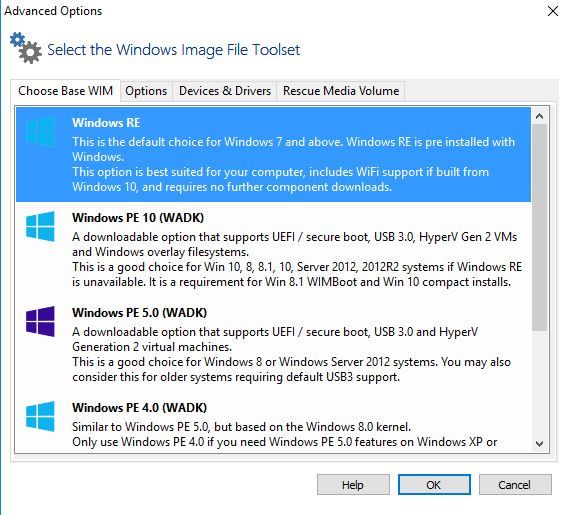

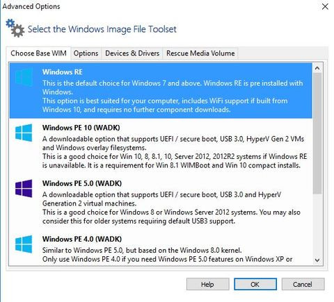

Tovább ismerkedem a Macrium programmal.
A múltkor létrehoztam a Rescue Media pendrive-t.
Most viszont az ISO fájlt szeretném létrehozni.
Ha belemegyek a beállításokba, akkor alapból a képen látható legelső "Windows RE" van bejelölve.
Gondolom akkor ez így jó?

chris0000
#90269
Az is lehet. Más úgy tudott frissíteni, hogy előbb telepítette az experience-t, és abból engedte a legújabbat. Régebbi drivert talán lehet simán is feltenni.

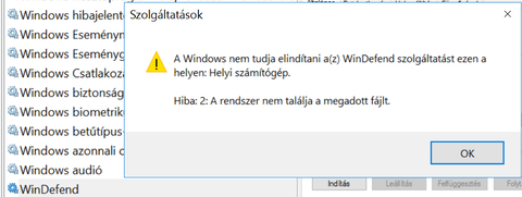

Magasról teszek hozzá hogy vezetsz és hogy hogy barmolod szét az OS-t, attól még a barmolás az barmolás. Ez a szösszenet rávilágított arra hogy azért barmolsz mert halvány lila fingod sincs mit miért csinál az OS és csak fotelmérnöki berögződésekről van szó.
Tételesen:
- Candy Crush sosem volt fent a gépeden, csak az ikonja amire ha ráböksz akkor leszedi store-ból.
- Nem Gigákat szed le az update kéthetente, ha folyamatosan frissítesz akkor Delta csomagok jönnek le, amik security javításokon kívül bugfixeket is tartalmaz, méretük render 100-200 mega, nem 1-2-3-4 GB
- Defender kikapcsol, ha felraksz másik AV-t és nem nyúl a gépedhez, a filter drivere se töltődik be, ergó nem kell hozzányúlni.
- Registry-ből takarítani nincs értelme, adott kulcsot akkor olvas be futás közben az alkalmazás vagy a rendszer ha éppen szükség van rá. A registry mérete elenyésző és ilyen takarításokkal KB-okat takarítasz meg ellenben potenciális meghibásodási kockázatot hordoz magában.Csak a példa kedvért:

Döglött Róka
#90253
Mindenféle barmolás nélkül is meg lehet oldani, ergo a Defendert ki lehet kapcsolni véglegesen bármelyik Windows 10 build esetén. Ehhez nem kell külön védelmi szoftvert telepíteni. Sorrendben a Gépházra, Feladatütemezőre, Csoportházirend-szerkesztőre, Rendszerleíróadatbázis-szerkesztőre, Szolgáltatásokra, (Automatikus indításra) van szükség és nem fog többet futni, random aktiválódni a Windows Defender.

Döglött Róka
tordaitibi
#90246
Ez barmolas, nem uninstall. Szoval tovabbra is all, defendert nem lehet leszedni. Server 2016on feature listabol ki lehet szedni, Win10-en lekapcsolja magat ha felraksz masik virusirtot.
Es nem, nem attol fogsz erteni az os-hez ha szetbarmolod.
