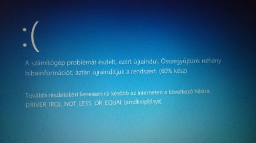

a VGA-t nemtudom megmondani sajnos,. és most legutóbb a legujabbat tettem fel, azt amit az előttem lévő h.sz.-be is felakar rakni az illető. És csak a catalyst control center ven meg nekem abba,de a grafikára való dolgok,seholsincsenek, és igy a képernyő felbontásom is maradt 1024x valamennyin,amikor 1300 valamennyin kéne lennie. Próbáltam régebbit, és ezt a legujabbat is,. és ugyanaz a probléma.
Ati mobility readon hd 4200 series, amúgy.

csernak75 #13538 üzenetére
Valamelyik AMD driver okozza. Ilyenkor mutatnia kellene újraindítás után a helyreállítási opciókat, ott a haladó beállításoknál kell lennie az indítási beállításoknak. Onnan már el tudod indítani csökkentett módban, próbáld onnan leszedni a drivereket, vagy válaszd valamelyik másik helyreállítási opciót.
Lassan az összefoglalóba kéne írni, hogy az AMD driverei milyen gondokat okozhatnak...
