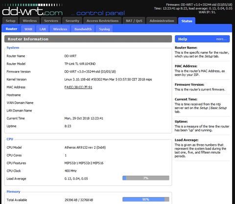

Doky586 #69470 üzenetére
Nézem a hibás DD-WRT futását. Elég érdekes:

Mi a csuda? Az OpenWRT készíti a DD-WRT -t..?

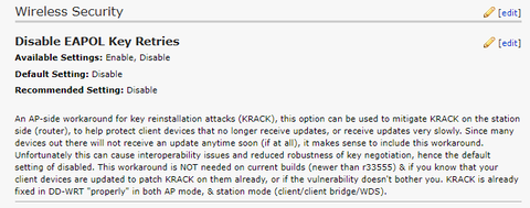

Ez a KRACK nem kliens oldali sérülékenység? A routert csak ebben az esetben érinti és ez már javítva van az újabb verziókban ddwrt-n és openwrt-n is. A ddwrt felhozott opciója akkor jöhet jól, ha a kliensben tudottan nincs még javítva. A bekapcsolása viszont önmagában csökkenti a biztonságot, ezért nem alapértelmezett.
Vagy nem jól értelmezem? -

Tök jó egy olyan kernelt használni, aminek 1 éve végetért a karbantartása... Semmilyen patch-et (security-t sem) kap azóta.

Az Openwrt-s csapat az elsők között volt, aki a Krack-ra reagált. Fix már tavaly októbertől van stabil build-ben is... -

Pedig pont a WPA2 KRACK védelem miatt kell, ami kizárólag az Atheros chipes 2018-as DD-WRT ben érhető el. Ha jól olvastam ez Open-WRT esetén a 19.x beta verziókban érhető el, de ti tudtommal a stabil (azaz évek óta változatlan) 14.x vagy 15.x verziós openwrt alapot használjátok.

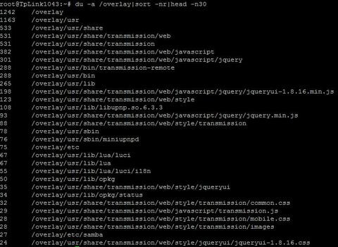

#22718208
ez mitől lehet?
passwd: can't create '/etc/shadow+': No space left on device
passwd: can't update password file /etc/shadow?
Nem telepítettem semmit plusszban.
Felraktam ez :
suste-OpenWRT-BB-0.8.1-tl-wr1043nd-v2-squashfs-factorymeg ezt:
suste-OpenWRT-BB-0.8.1-tl-wr1043nd-v2-squashfs-sysupgrade
és már az elejétől ez van.
Hogy fogyhatott el a hely?
+ Ezen az eszközön volt már régebben ez a verzió , akkor semmi hiba nem volt.
Mi a megoldás?

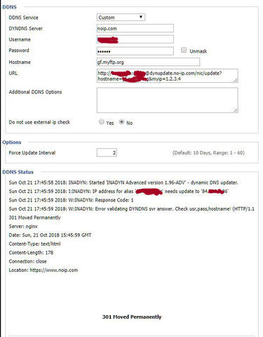

G.F.
Headless #69405 üzenetére
Közben találtam a DD-WRT-ben egy custom beállítási lehetőséget, ami lehetőséget ad url-n történő lekérdezésre, és a noip.com-on meg egy példát:
http://username:password@dynupdate.no-ip.com/nic/update?hostname=mytest.testdomain.com&myip=1.2.3.4
Tudásomhoz mérten kitöltöttem, de még mindig van valami hiba.
