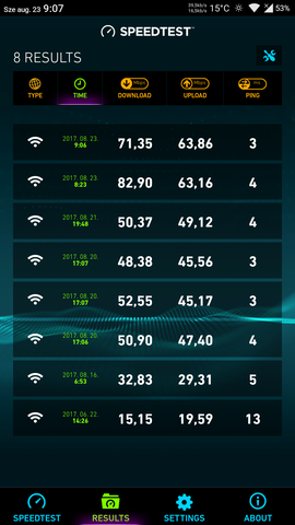

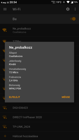

40-60MB nem nagyon lehet egy N-es 2,4GHz-es wifivel. Ez a tartomány bőven az ac szabvány kizárólagos képessége, nah meg persze az újjabaké.
Amúgy 2,4ghz-en 40-60 mbit eszköztől függően jó eredmény főként 150-es link sebességgel ami a legvalószínűbb, ha ennél többet szeretne a felhasználó wifin, akkor ne próbáljuk meg rábeszélni a maradásra mert nem lesz több.

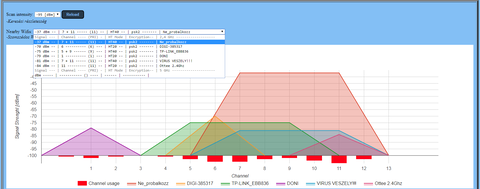

Hát ebben tévedsz, nem a csatorna közepet állítod be, hanem az elsődleges csatornát, a másodlagos csatornát automatikusan választja ki, ha nem adod meg neki külön, hogy felfelé vagy lefelé.
ha nézel egy
iw dev wlan0 scan
kimenetet látni fogod.vagy egy
iw dev wlan0 info
ennek a kimenete pedig:
Interface wlan0
ifindex 12
wdev 0x2
addr XX:XX:XX:XX:XX:XX
ssid SSIDm
type AP
wiphy 0
channel 11 (2462 MHz), width: 40 MHz, center1: 2452 MHzés luciban ahogy itt is látszik a 11-es csatorna van beállítva.
talán a mi wifianalyzerünk is mutat egy kis képet hogy is működik.
zárójelbe az elsődleges csatorna. illetve előtte található mindkét használt csatorna. center frekvencia pedig a két csatorna közepén található. tehát pl 7+11 esetében 9-en.
