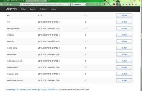

suste
1: tedd fel a magyar nyelvet, ha eddig nem tetted volna
system/software/update lists gomb
system/software/available packages, "L" betű, "luci-i18n-base-hu" -Install2: a luci teljesen logikusan van felépítve, mindent ott találsz, ahova tartozik (ellentétben a gyári webes felületekkel!)
főmenük:
status/állapot : elég egyértelmű, információ mi hogy működik....
system/rendszer: alaprendszer beállításai (jelszó, idő, nyelv, szoftverek telepítése, fájrendzserek, stbstb)
services/szolgáltatások: a feltelepített alkalmazások beállítása
network/hálózat: hálózat beállítása (ide tartozik a wifi is
, tűzfal, dhcp, interfészek)Ezek alapján a külső hálózat beállítása: network/interfaces/wan

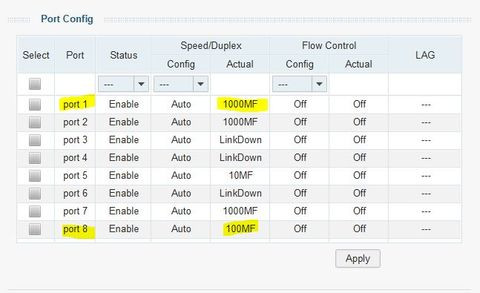

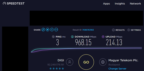

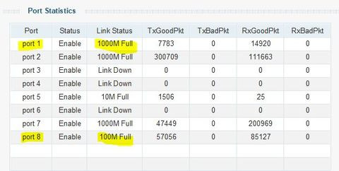

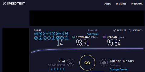

Közben magam is csináltam egy tesztet:
Idehaza a Digi-s Huawei ONT Gbps-es portján lóg egy TP-Link 1043 V2. Annak 2 további portján lóg 1-1 PC, azok is Gbps-en.Most próbaképp hazahoztam egy TP-Link MR3420-at a melóból. Ezt kötöttem be az egyik PC és a 1043 közé (ugye ezáltal szimulálva a Te hálózati bulidat).
Direkt csináltam egy teszt mérést előtte:
Majd pedig utána:
Igen, ez a "kölcsön" router csak 100Mbps-es, de a lényeg jól kijön: nálam a V2-es 1043 nem fekszik meg a plusz aktív eszköztől. Nem értem, mi lehet nálad a gond a V5-tel?

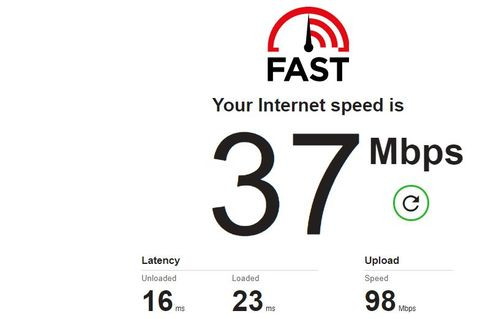

kipróbáltam, de ugyanaz....
csak a gigás eszközökkel megy gigán, a 100-as laposon már csak 25megabit/s van.....bármit is csinálok. Nekem meg kéne a névleges 100....
a TV-n dettó ugyanaz a 20-25 megabit/s....

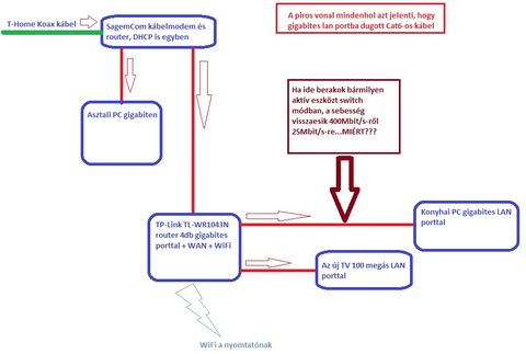

TELJES ESETISMERTETÉS :
Bejön a koax 500megabiten (ennyi az előfizetés, de 400 megvan általában) és belemegy a Téhómos SagemCom kábelmodem+routerbe. Ez az alapom, innen indulok mindennel. Itt a WiFi letiltva, 192.168.0.1-es IP címmel megy és ő a DHCP is egyben. Úgy konfigoltam be, hogy 192.168.0.4-től oszthat IP címeket, onnatól kezdve 10 darabot az eszközöknek.
Nos, ebből a SagemComból egy Cat6-os kábellel egy gigabites LAN portról megyek a nagyszobai gép gigabites portjára (sima ügy).
A SagemCom egy másik gigabites LAN portjára meg CAT6-al kötve megyek ki az előszobába a TL-WR1043N routerre, annak is az egyik gigabites (4db van neki) LAN portjára, így ő switchként üzemel.
Eddig tiszta.
Innen megyek tovább mindennel.
Egy másik gigás LAN portjából Cat6-al megyek a konyhai asztali PC-hez, és ott is mérem a 350 megabitet, vagy többet is.
Ugyanezen eszközön be van kapcsolva a WiFi is, és a kisszobában levő Xerox WiFi-s lézernyomtatót szolgálja ki alkalomadtán ha havonta nyomtatunk pár oldalt. Szépen működik eddig.És itt jön a csavar.
Az új TV-hez direkt elvezettem kábelcsatornázva egy Cat6-os madzagot ugyanezen eszköz szintén gigás LAN portján, tudván azt hogy a TV-ben csak 100megabites a port úgy is, de a kábeles kapcsolat még is csak stabilabb a WiFinél. Erre tessék, kapok 25megabitet a 100 helyett.....a prohardver TV-s topikjában is 70-80 megabiteket írnak ugyanerre az esetre, de nem 25-öt!!!
Ha a LAN kábelt kihúzom a TV-ből és engedélyezem a TV-n a WiFi-t, akkor hozza WiFin a TV a 60-65 megabitet.
De akkor mi a picsának építettem ki a LAN-os, Cat6-os kábelkapcsolatot a TV felé? Én hülye.Így megszületett a gondolat a hülye fejemben, hogy hátha sok a TV LAN elektronikájának a gigabit, és beteszek elé egy kis routert switchként használva.
Ezért kezdtem el kísérletezgetni a konyhai gépen, ami gyönyörűen dönget 350-400megabiten még torrent alatt is 32MB/s-el tölt az nCore ról.
Gyorsba bekonfigoltam egy régebbi kis TP-Link routert ami 100 megás portokkal rendelkezik, switchnek. Sebesség visszazuhant 25 megabitre.....
Na mondom, biztos a két eszköz vezérlője nem egyezik....előkaptam egy kis 100 megabites Tendát, gyors konfig, dettó 25 megabit....Na mondom, ha a TV-is 25, és a konyhai gép is 25 ha előtte van switch (kettővel is próbáltam, nyilván nem egyszerre) akkor nem valami a nagy legenda TL-WR1043N főszwitchemmel van??? Mert hogy nem tür meg maga és a konyhai asztali PC között aktív eszközt, és a TV-nek meg....ad annyit amennyit.....
Hogy nem bolonduljon meg az ember....

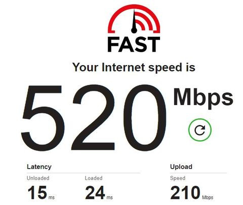

Lenne egy érdekes kérdésem.
Adva van egy TL-WR1043N router a legújabb förmverrel, ami gigabiten kapja az egyik LAN portba a bejövő jelet (500 Mbit/s) és ezt osztja szépen tovább. Két asztali PC megy róla és WiFi eszköz is, egy nyomtató formájában.
Mindkét PC szépen működik a névleges sebességgel, azaz nagyjából az 500 Mbit/s a speedtest.net-el mérhető is.
A napokban vásároltam egy LG 55UJ6 TV-t, és annak is kihúztam egy kábelt a routerből, de a TV mindösszesen 25 Mbit/s-el megy a WebOS 3.5 alatt speedtest.net-el kimérve.
Ezt nagyon keveselltem.Elkezdtem foglalkozni a kérdéssel, és az egyik asztali PC-n ami szintén a routerről működik, elkezdtem kísérletezgetni. Elébe tettem egy TP-Link TL-WR841N routert, gyorsan felkonfigoltam, de ha közbeiktatom a PC és a TL-WR1043N közé, szintén csak 25 Mbit/s-t mérek....
Fogtam egy Tenda 300N routert, azzal is elvégeztem a kísérletet egy gyors konfig után, ugyanaz az eredmény!
ENNYIRE NEM VISEL EL MÁSIK AKTÍV ESZKÖZT A TL-WR1043N ??? CSAK VÉGPONTON LÉVŐ PC-T?
MITŐL VAN EZ?MERT ASZTALI PC-KEN HOZZA A TELJES SEBESSÉGET SZÉPEN, DE EGYÉB ESZKÖZÖN, PL. AZ ÚJ TV-N, VAGY HA ASZTALI PC ÉS A TL-WR1043N KÖZÉ BEIKTATOK EGY BÁRMILYEN ROUTERT, OTT MÁR LELASSUL 25Mbit/s-re...... Miért???
Köszi ha segítetek nekem!

Sziasztok. Segítséget szeretnék kérni. Van egyy WR1043ND v3 -as routerem amire sikeresen felraktam az OPENWRT.
Viszont nem fért fel rá minden amit szerettem volna, és így a softwerek közül eltávolítottam párat, sajnos olyat is amit nem kellett volna.
Újraindítottam. És az óta nem működik.
megpróbáltam a:
Visszaállítás:Mi van abban az estben, ha annyira belepiszkáltunk a rendszerbe, hogy nem reagál semmire. Se ssh, se webui, se ftp stb.
Erre találtak ki egy kiskaput a rendszerben.1. Áramtalanítsuk a routert.
2. Húzzunk ki minden ethernet kábelt,csak az legyen rádugva amire a gépünk csatlakozik.
3. Állítsunk be a gépen statikus ip-t (ezt minden rendszernél máshol kell beállítani).
Az ip legyen 192.168.1.2, maszk 255.255.255.0, átjáró 192.168.1.1 .
4. Dugjuk vissza a táp kábelt a routerre.
5. Amikor indul a rendszer nyomjuk egy kis ideig a qss gombot, amikor gyorsabban villog a sys gomb telneten tudunk rá csatlakozni, majd újra kezdhetjünk az egész rendszer konfigurálni.2 parancs van amit ekkor használni kell:
mount_root
firstbootDE AMIKOR GYORSAN VILLOG NEM CSATLAKOZIK TELNET-EN.
ÉS WPS/RESET GOMB VAN NEM QSS.MENTHETŐ A HELYZET???
KÖSZÖNÖM ELŐRE IS A SEGÍTSÉGET -
