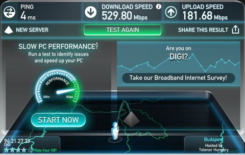

Mi lehet az oka, hogy wifin csak 50 mega körüli sebességet tudok mérni, telefonon meg 30 körülit?
Elvileg ezres netem van ebből vezetéken keresztül 6-700 körül kap a gép, tehát érthetetlen számomra, a wifi miért csak ennyi. Elvileg b/g/n mixed-re van állítva és auto channelre. Mit kell esetleg állítani hogy többet adjon wifin? Tavalyi modell.Üdv: Fishor

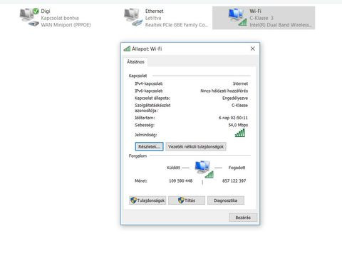

nem nagyon értek a routerekhez sajnos.
Fw: 3.16.9 Build 150514 Rel.72381nWireless
Wireless Radio: Enable
Name (SSID): C-Klasse
Mode: 11bgn mixed
Channel Width: 40MHz
Channel: 11
MAC Address: 98-DE-D0-30-1B-86
WDS Status: DisableEz a beállítás.
Csak N-re nem tudom tenni

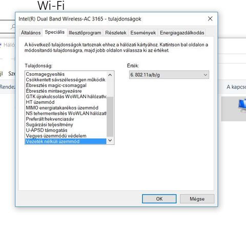

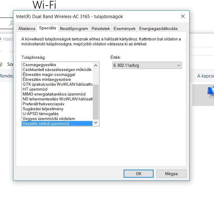

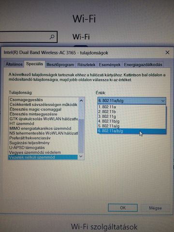

Én is azt mondom, hogy a router G módra van téve. Tedd a router beállításain beleül N-re.
Headless
Euripidész #68427 üzenetére
Nekem ez így elsőre WEP titkosításnak tűnik...
WPA2-es titkosítás esetleg a router van G only módban...

A segítségetekre lenne szükségem:
Van egy V3 routerem és hozzá 500-as Digis netem.
De sem telefonon (iPhone 5s) sem Ipad2017 sem laptopon nem tudok 27 Mbps nagyobb letöltési sebességet elérni.
A laptopban egy Intel(R) Dual Band Wireless-AC 3165 wifi kártya van. A mellékelt fotón az látszik, hogy mindössze 54 Mbps sebességen "fut" a kártya.Mi lehet a gond?
Köszönöm a válaszokat előre is!
