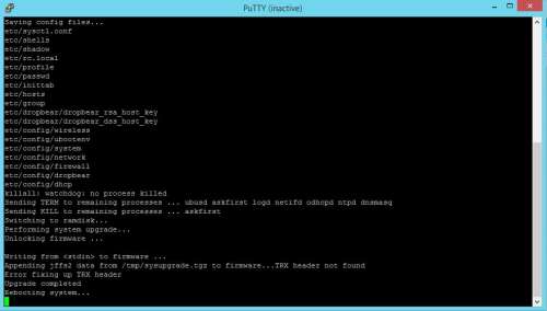

Egy TL-WA850RE V1-et szeretnék openwert-ről gyári fw-re visszaállítani. Tud valaki segíteni?
k_miso
woodworm #70289 üzenetére
Köszi a gyors választ.
Nagy energiákat nem akarok az ügybe fektetni. Egy ismerősnek szeretnék segíteni.A kérdést úgy is feltehetném, hogy milyen router vásárlását javasoljam neki, amire fel tudok tenni egy alap LuCi-t. Most egy Archer A5 van gyári fw-el. Ennyit azért tudjon az új router is, de tizenezer forintnál ne legyen drágább.

Gyári fw.-t frissítettem OpenWrt-vel. A frissítés hiba nélkül lefutott, de nem tudok belépni a default IP címmel a LuCI-be. A hálózati megosztásokban jól látszik, hogy él a router, IP címet is osztott.
Megpróbáltam a frissítést újra (most már sysupgrade-al) putty-ból, és az alábbi hiba jelentkezett:Mi lehet a baj?
k_miso
