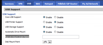

"alapból van kivezetve samba"
Ez már "elég régen" így van..."Run-on-mount Script Name"
Amit itt megadsz, azt a scriptet lefuttatja közvetlenül a mountolás után. Alapesetben nem kell vele foglalkozni, hagyd üresen!A többit meg passzolom, a DD-WRT mountolás kérdésébe már beletört a bicskám tegnap este is...

felraktam az új dd-wrt és ebben már alapból van kivezetve samba, jó pont.
Ellenben kellene kezdenem valamit a mount-al, mert nem igazán értem, hogy mit takar a "Run-on-mount Script Name"
Mert most egészen összetudnak kavarodni a meghajtók. Azaz, ha felcsatolom a /jffs-re a root-ot, ahol a rendszer is van, továbbá az /mnt -be 1G kis helyet, ezen belül szeretnék felcsatolni egy nagyobb tárat - ami ntfs - mindig összekuszálódnak a mount point-ok. Pedig csak az ntfs-t csatolom fel, de mivel a dd-wrt-be automatikus csatlakozáson ezért gondolom a háttértárat rakja fel elsőnek - 1T, nem értem, hogy észleli gyorsabban, mint a pendrive-ot.

Ezen a képen, jobb szélen, Options...
