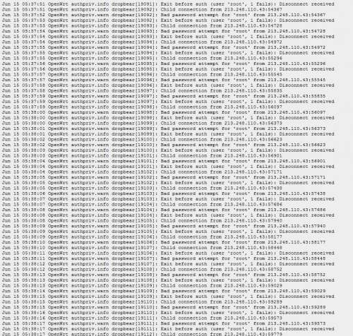

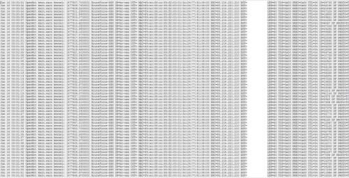

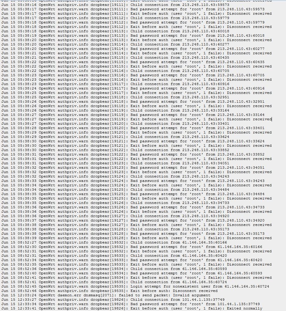

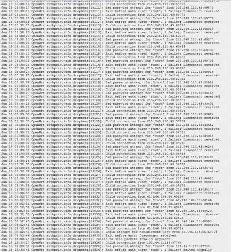

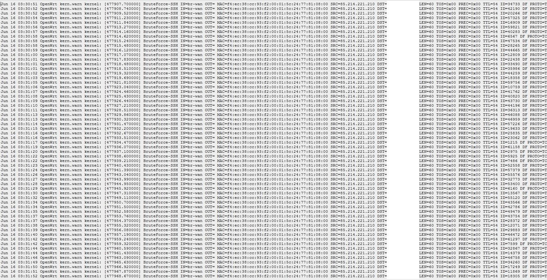

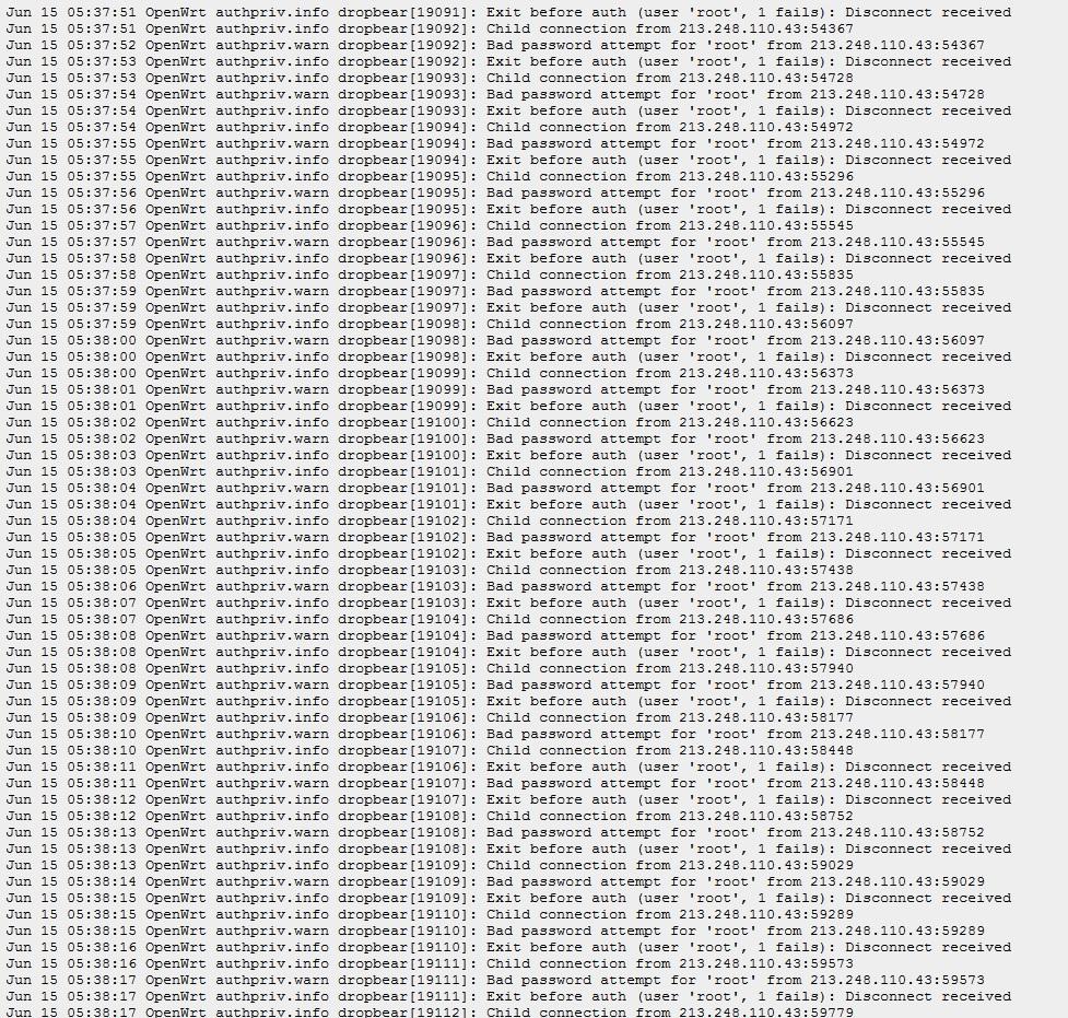

Hajnalban megint elkezdték a brute force támadást, próbálkoztak előtte is.
213.248.110.43
61.146.164.35
76.222.196.178
101.44.1.135
85.214.221.210 -

ha csak LAN van kijelölve, akkor csak a LAN-on elérhető az SSH, kívülről nem (nálam is így van)
ettől persze még próbálkozások lehetnek kintről, és ezeket látod a naplókban
SRC = source (kezdet, erről az ip-ről próbálkoznak)
DTS gondolom DST akart lenni
DST = destination (cél, a te aktuális címed amin próbálkoztak) -
