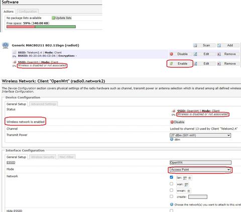

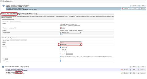

Szia Suste!
Rájöttem néhány érdekességre:
Rájöttem az előbbi posztomban leírt furcsaság okára. A LuCi nem kezeli tökéletesen a tűzfal beállításokat. Ha véletlenül hibás tűzfal baállítást állítassz be, az beragad. A LuCi-ben látszólag módosul az új beállítás, de a programban ott marad a hibás. A reset segít, vagy winscp-vel kell hátulról törölni a hibás beállítást.
A repeater beállításnál pedig azért nem volt internetem, mert a wwan DHCP ügyfélként jött létre. Amint fix IP-re módosítottam, természetesen az fő router tartományába tartozó IP cimre, azonnal lett internet is. -

Megnéztem a vargalex videóját, nem találtam benne melepetést. Mindent így csinálok, létre is jön a két interface (leszámítva az előző posztomban leírt furcsaságot, tobbször reszetelni kell mire jól működik), csatlakozik is a fő router-hez, tudok is csatlakozni az AP-hez, de nincs internetem. Mit nem veszek észre?
Jól gondolom, hogy itt nem lehet azonos az SSID? -
k_miso
A WDS beállítása nagyon egyszerű, én évekig használtam. Csak az a hátránya, hogy minden eszközön openwrt kell.
A másik két módszerrel az a bajom, hogy a LuCi nem minden beállítást mutat. Csak egy adott sorrendben történő bállítás működik. Mindig a kályhától kell elindulni.
Évek óta nem jövök rá egy furcsa jelenségre. Felveszek egy WiFi interface-t, ami valamiért clinet protocol-al jön létre. A beállításoknál AP-re módosítom, és ismretelen mód-ra változik. Ebből aztán nem lehet kimozdítani. Marad a reset.
Ezt a jelenséget három eszközön is produkálja üzembiztosan a LuCi 5 esetből négyszer: WDR-4300 WR4043 és WA850RE.
Van úgy, hogy reset után a wifi eleve client-en áll. Na ekkor esélytelen AP-re rábeszélni. -

1043nd v1-es routeremen kellene WPS funkciót beállítani. 19.07.2-es Openwrt van rajta jelenleg.
Neten azt olvastam, hogy alapból nincs WPS az openwrt fw-ben.
wpad és hostapd-utils. csomagokat kellene telepíteni, de sajnos már a wpad sem megy fel. Azt írja, hogy wpad-basic már rajta van. Mi a teendő ilyenkor? wpad-basic biztos nem elegendő wps-hez?
Továbbá Luci-s felület is kellene nekem wps-hez

Info oldal:
-A "wireless is disabled or not associated" felirat az még OK is lehet, ha nincsen kapcsolódva hozzá semmi.
-Viszont az "Enable" gomb tényeg azt jelzi, hogy nem megy.Edit oldal:
-jól meg van kavarodva minden, ellentétes dolgokat mutat. (Client/AP, enabled/disabled).Egyébként látszik ez az Openwrt wifi, és tudsz hozzá csatlakozni?
Esetleg próbáltad újrakezdeni factory reset után?

A segítségeteket szeretném kérni, nem tudom beállítani a routert, hogy jelerősítőként működjön (vargalex v1.1.7 r35342).
Követtem Vargalex videóját de amint beállítom az Access Pointot, az valamiért Client modera vált és megszűnik a kapcsolat a fő routerrel. Próbáltam rámenteni de nem írja felül a network modeot APre.
