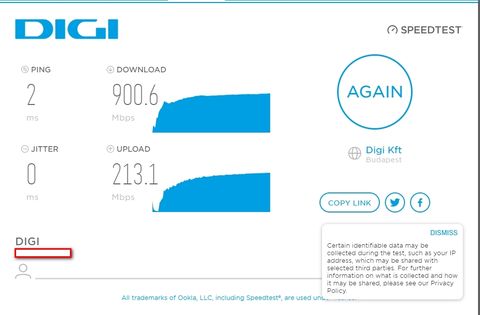

Dragon3000
Dragon3000 #68897 üzenetére
Erre valaki?
Dragon3000
Hali
Van egy 1043nd v3-as routerem digi1000-res nettel és lede fast path van rajta.
Torrent qbittorrent klienssel megy a nason, böngésző FF 60.0.1 64bit, legújabb chrome-mal is ugyanez a helyzet.
Torrent akár 1000 szállal is megy minden gond nélkül max sávszéllel, de ha böngészőben rakok be 2 töltést egyszerre, ami összesen 2 szálon megy a nasra, akkor a router kifagy, csak áramtalanítás segít rajta, ha egyesével töltök böngészővel, akkor nincs semmi gond. Gyári firmware-rel nem volt ilyen gondom, ott böngészőben mehetet a 6-7 töltés is egyszerre, ki is használta úgy a gigás netet. Mitől fagyhat le a router? -

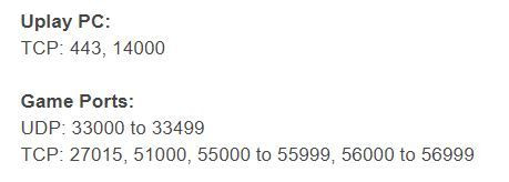

Anonymus23
Egy kis segítséget szeretnék kérni, port forwardinggal kapcsolatban:
Adott egy 1043-as (asszem v3-as) router, ahol be kellene állítanom port forwardingot egy játékhoz, e szerint:Ahol 1 port van, az még (talán) tiszta is, hogy hogyan kell, hiszen más eszközöket (NAS) használok, ahol különböző szolgáltatások portjai forwardolva vannak, de ezzel így próbálkoztam:
A Forwarding menüben a virtual servers résznél:
Amikor a Ubisoft tartományt ad meg, lásd pl 33000-33499, akkor azt hogyan és hol kell beállítani?
Ami a képen van, csak beírtam, hogy legyen példa, meg hogy elfogadja-e egyáltalán.
Ha forwardolni akarok, akkor be kell írni mind a virtual serversnél és a triggernél is?Előre is köszönöm a segítséget, mert kicsit elakadtam ebben a port tartomány forwardban...

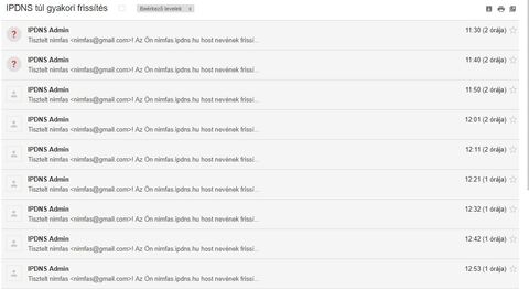

woodworm #68847 üzenetére
(#68838) Imi1981:
"Na az eladó nagyon rendes volt és teamviweren keresztül beállított mindent így most transmission is van és a külső vinyót is megosztom routerral.
A kérdésem az lenne, hogy megoldható e az, hogy külső hálózaton is elérjem a transmissont webui-t és a rá kötött vinyót ftp kliensel (mert ugye helyi hálózaton így használom) ? A net egy Huawei e5186 4g routerről jön (telenor mobilnet hipernet) a TP-Link WR1043ND - re amin openwrt van és valami LEDE nem tudom mi."
(#68836) Tibor691:
3 hónapja használom a v4-es routert. A problémám az, hogy ha a torrent kliens fut, akkor a böngészővel nem tudok internetezni. Ha ezt követően kilépek a torrent kliensből, akkor sem tudok internetezni.(#68846) Headless:

nimfas
"Tisztelt nimfas <>!
Az Ön ***.ipdns.hu host nevének frissítése túl gyakori, kérjük módosítsa a frissítési beállításokat a szerver terhelésének csökkentése érdekébe!"
Mennyire állítsam? Jelenleg 10 percenként jön email.
Mégegy:
Transmission root-ként tölt le, root/root a zserbó/group, ftp-n nimfas/users-ként lépek be. A kérdés milyen tudajdonosi, illetve jogosultságokat állítsak be hogy nimfas-ként tudják írni-olvasni stb ftp alatt?
