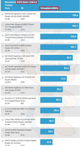

Léteznek olyan erős hardverrel szerelt routerek is amik gyorsabban kezelik a rájuk dugott merevlemezeket, pendrive-okat.
[link] Itt lehet nézegetni, hogy melyik router milyen sebességeket is tud.
A legördülő ablakban lehet választani, hogy mely tulajdonságaira vagy kíváncsi :
- Wifi sebesség 2.4 GHz-n
- Wifi sebesség 5 GHz-en
- Olvasási sebesség USB2.0-n
- stb...stb....- Olvasási sebesség NTSF fájlrendszerrel USB 3 : Erről lőttem is képet:
Mint látható kb 100 dollártól indulnak ezek a versenyzők....
és nem is biztos, hogy elég "gyorsak"....
A jobbak 200-300 dolláron vannak.
Bár az is igaz, hogy ez az összeállítás sem tegnapi....már régóta fent van és nem tudom, hogy frissítik e ?! -

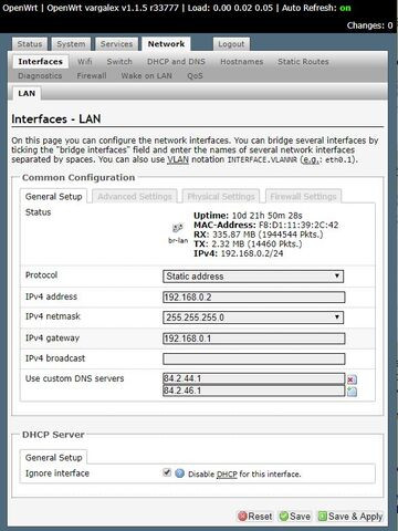

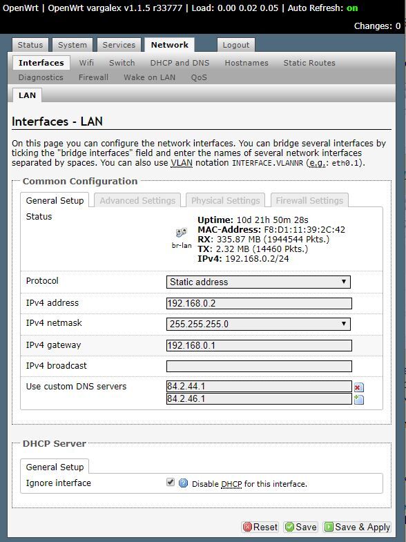

Köszönöm szépen az itinert, végül sikerült a mutatvány. Mivel ezer éve foglalkoztam a beállításával, még az is lehet, hogy anno rosszul konfiguráltam valamit és azért voltak az anomáliák a hálózatomban, ezért most firstboot-al alapra állítottam mindent, a továbbiakat pedig innen oldottam meg.
Hálózati tudásomat figyelembe véve a Configuration via Web Interface LUCI szekciót követtem, a 6-os pontnál viszont nem találtam az odhcpd szervízt, csak a firewall-t és dnsmasq-ot tudtam letiltani:
6. In the top menu go to System → Startup, and disable firewall, dnsmasq and odhcpd in the list of startup scripts.
A wifit bekapcsoltam, és beállítottam Access Point módba WPA2-PSK titkosítással, mást nem piszkáltam. Most úgy tűnik, működik minden, ami tervbe volt véve: switch+AP. Van még valami, amit esetleg érdemes beállítani?

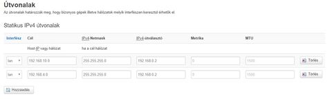

sto1911
Kris87 #70317 üzenetére
Koszonom, mindenkeppen valami GUI megoldasra lenne szuksegem. Megprobalom ezzel egyutt bekonfigolni ott, de mivel a halozat a gyengem, igy nem lesz egyszeru
Pl. a tun az gondolom egy interface, de hogy azon belul mit kellene megadni, az nincs taglalva. Ha ezeket ki tudnad esetleg screenshotolni vagy az adatokat leirni, halas lennek.
Masik problema, hogy a fo routeremen nincs megadva es nem is lehet megadni static route-ot (szolgaltato routere). Bar gondolom mivel az csak forwardol, es az en routerem vegzi a VPN feladatokat, azon is eleg megadni, ezt majd kiprobalom.
A suste-fele fw 2 eve volt frissitve utoljara, ha jol lattam?
Kris87
sto1911 #70316 üzenetére
A Suste féle felületen néhány kattintással elkészíthető a szerver és a kliens is. Nekem is switch-ként üzemel, pár sort át kell írni a szerver konfigban, nekem így fest:config openvpn 'myvpn'
option enabled '1'
option dev 'tun'
option port '1194'
option proto 'tcp'
option verb '3'
option ca '/etc/openvpn/ca.crt'
option cert '/etc/openvpn/my-server.crt'
option key '/etc/openvpn/my-server.key'
option dh '/etc/easy-rsa/keys/dh1024.pem'
option server '192.168.10.0 255.255.255.0'
option log '/tmp/openvpn.log'
option keepalive '10 120'
option persist_tun '1'
option persist_key '1'
option ifconfig_pool_persist '/tmp/openvpn-vpn0-ipp.txt'
option client_config_dir '/etc/openvpn/clients/'
list push 'route 192.168.0.0 255.255.255.0'
option route '192.168.4.0 255.255.255.0'
list push 'redirect-gateway def1'a fenti esetben nekem a fő rúter 192.168.0.1-es ip-n van, az a másik rúter pedig, ami kliensként csatlakozik az ország másik feléről a fenti vpn szerverhez 192.168.4.1-en van, amin pedig a vpn szerver fut 192.168.0.2-n.
Az
könyvtárban van az a fájl, aminek az a neve, mint a kliensnek, a tartalma ez:iroute 192.168.4.0 255.255.255.0
Aztán az interfészeknél a lanon belül bridge-be kell tenni a tun0 eszközt is.
Ezen kívül a fő rúteren (192.168.0.1) statikus útvonalakat kell beállítani, esetemben így néz ki:
Ezzel nekem minden eszköz elér minden eszközt, a vpn klienst futtató rúteren ülő gépek elérik a fő rúterre kapcsolódott gépeket, és vissza. A vpn kliens rúterre kapcsolódott eszközök internet forgalma a fő rúteren keresztül megy, nekem erre volt szükségem.
Ha esetleg a vpn kliens rúter natolt hálózaton van, akkor is elérhetőek lehetnek távolról a gépek a megfelelő port átirányítással.

Es meg egy: csinaltam egy profilt ez alapjan: https://openwrt.org/docs/guide-user/services/vpn/openvpn/basic
Szeretnem PC-n es telefonon is hasznalni, de ugyanazt az IP-t kapja mindket eszkoz.
Hogyan lehetne ezeket megoldani?Koszi!

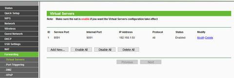

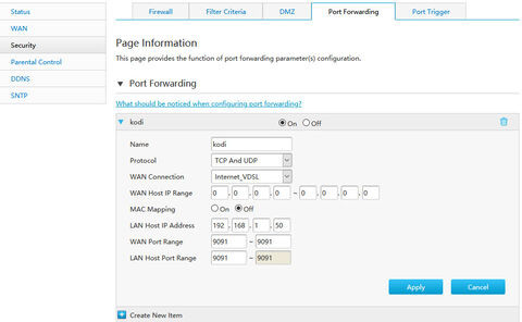

Egy 1043nd v3-on szeretném a 9091 portot kinyitni a 192.168.1.50 ip címre, de az istenért nem sikerül. A tv boxon statikusra állítottam az ip címet (192.168.1.50).
Az 1043nd elé egy Speedport Entry 2i van bekötve, itt is ugyanúgy elvégeztem a portforwardot, de [itt] ellenőrizve zárva van. sajnos. -

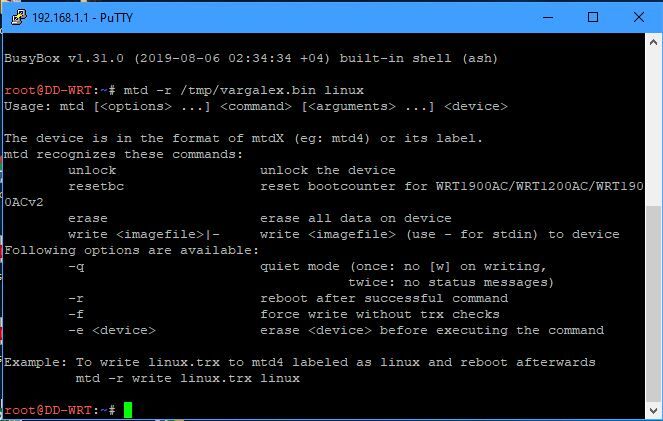

A hibaüzenetet elnézve ez a helyes szintaktika:
mtd -r write /tmp/vargalex.bin linux
woodworm
gumimaci1235 #70303 üzenetére
Mert nem tudja mit csináljon vele, hiányzik egy write parancs.
vargalex
gumimaci1235 #70300 üzenetére
Nem írtad, de gondolom DD-WRT-ről van szó. Webrevert firmware-t tettél fel DD-WRT alól, vagy simán a gyárit próbáltad? Utóbbi nem fog menni.
