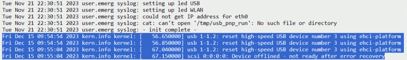

Eddig bírta a routerem megint.. Reggel kaptam egy mailt, hogy túl gyakran frissíti az ip címet a ddns, és hogy csökkentsem. WTF?
Próbáltam elérni, Luci nem válaszol, pingelni lehet, DLNA nem elérhető.
Újraindítás, nincs extroot... Azt írja (nem pontosan idézem) az SDA device javítása nem lehetséges ezért offline-ba kerül. Bedugtam ubuntuba, nincs rajta hiba. Az utóbbi eset óta cseréltem pendrive-ot, de a régi is hibátlan blokk szinten is, meg ez is.
Ez mi? Táp probléma?

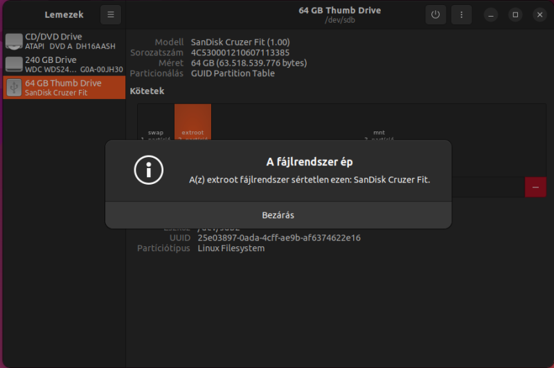

Látom mindenki atom izgul mi lett a végeredmény, úgyhogy leírom
- factory reset
- saját backup visszatöltése
- legutolsó service backup visszatöltése
- SDA formázása 3 partícióra a formázóban, így lett swap, extroot, mnt
- SDB rádugása, így lett share/sdb
Most minden működik mint előtte, amit nem értek, hogy egy már létező sda extrootot miért nem tudtam felcsatolni csak vért hányva, aztán miért omlott össze a rendszer. A partíció típusa rendben volt, hiba nem volt rajta se logikai se fizikai... Így újraformázva, felcsatolva minden ok.***apropó, az újabb/kibővítettebb transmission gui-t hogy lehet feltölteni a routerre? Ami úgy néz ki kb mint a transmission remote windows vagy linux alatt

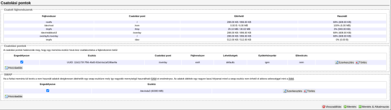

gr8tjoey
A konfigban látszólag nincs hiba, az élmény mégis az, hogy össze-vissza történnek meg a mountok. Én 4 partíciót használok (ezek a labelek is, és a formázóval készültek
SDA
1 swap
2 extroot - ext4
3 mnt - ext4
SDB 14tb - ext4Ha automount bekapcsolva, akkor az extroot-ot /dev/sda2 /mnt/sda2-be rakja akármit csinálok. Így néz ki az mnt:
Ha kikapcsolom az automount-ot akkor működ(ött) 1 teljes napig amikor összeborult az egész megint - lefagyott a router. Újraindításkor az SDA2 nem látszott, de a drive-ot ubuntu alatt megvizsgálva nem volt hiba. Routerbe vissza az van, hogy semmilyen módon nem tudom a gyökér file-rendszerhez csatolni. Visszatöltöttem service backupot 2020-ból, és automount backup-ot is, ezzel sikerült a formázós felületet tönkreteni, nem történik semmi, ha formázni akarok. Most fogom újra elölről kezdeni, factory reset, és meglátjuk. Nem tudom hol a hiba, 2 drive-val is ez a probléma, nem jövök rá mit basztam el...
gr8tjoey
gr8tjoey
#71434
Update: kikapcsoltam az automount-ot, megcsináltam kézzel, és most működik.
Közben találtam service backupokat is 2020-ból, feltettem, de nem segített. Kézzel beírva az fstab-ba minden ok. Nem értem, ezelőtt ez szépen működött, de most nem.
Mindegy, valamennyire kiokosodtam a témából, most működik. -

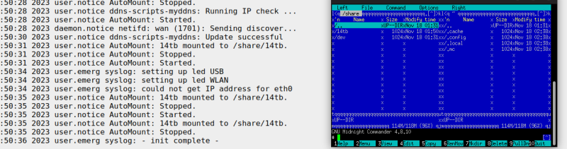

Ezt látom a logban, és /share/14tb alatt üres filerendszer jön fel. Linux alatt látszik. Gondolom valami egyszerű dolog lesz ez, de nem vágom a mi a nyűgje.
Sat Nov 18 01:50:10 2023 user.notice AutoMount: 14tb mounted to /share/14tb.
Sat Nov 18 01:50:10 2023 user.notice AutoMount: Stopped.
Sat Nov 18 01:50:10 2023 user.err syslog: /dev/sda2 is already mounted
Sat Nov 18 01:50:10 2023 user.notice AutoMount: Started.
Sat Nov 18 01:50:11 2023 user.notice AutoMount: 14tb mounted to /share/14tb.
Sat Nov 18 01:50:11 2023 user.notice AutoMount: Stopped.
Sat Nov 18 01:50:11 2023 user.err syslog: /dev/sda3 is already mounted
Sat Nov 18 01:50:11 2023 user.notice AutoMount: Started.
Sat Nov 18 01:50:12 2023 user.emerg syslog: 'radio0' is disabled
Sat Nov 18 01:50:13 2023 user.emerg syslog: this file has been obseleted. please call "/sbin/block mount" directly
Sat Nov 18 01:50:13 2023 user.notice AutoMount: 14tb mounted to /share/14tb.
Sat Nov 18 01:50:13 2023 user.notice AutoMount: Stopped.
Sat Nov 18 01:50:13 2023 user.notice AutoMount: Started.
Sat Nov 18 01:50:14 2023 user.err syslog: /dev/sda2 is already mounted
Sat Nov 18 01:50:14 2023 user.err syslog: /dev/sda3 is already mounted
Sat Nov 18 01:50:14 2023 user.emerg syslog: block: /dev/sda2 is already mounted
Sat Nov 18 01:50:14 2023 user.emerg syslog: block: /dev/sda3 is already mounted
Sat Nov 18 01:50:14 2023 user.notice AutoMount: Started.
Sat Nov 18 01:50:15 2023 user.emerg syslog: mount: bad address '/dev/sdb'
Sat Nov 18 01:50:15 2023 user.notice AutoMount: 14tb mounted to /share/14tb.
Sat Nov 18 01:50:15 2023 user.notice AutoMount: Stopped.
Sat Nov 18 01:50:15 2023 user.notice AutoMount: Started.
Sat Nov 18 01:50:17 2023 authpriv.info dropbear[1645]: Not backgrounding
Sat Nov 18 01:50:17 2023 user.notice AutoMount: 14tb mounted to /share/14tb.
Sat Nov 18 01:50:17 2023 user.notice AutoMount: Stopped.
Sat Nov 18 01:50:17 2023 kern.info kernel: [ 30.750000] eth1: link up (1000Mbps/Full duplex)fgsdfg -
gr8tjoey

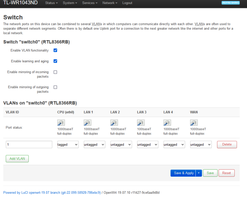

#71418
Úgy tűnik igen
Reboot után is megmaradt WAN port untagged állapotban VLAN1 soron és ip neigh parancsi is lefutott, azaz 192.168.0.101 ip cím bérlete permanent.Megint jól megközdöttem openwrt konfiggal, de végül sikerült. Nagyon köszönöm mindenkinek a segítséget, elsősorban Vargalex Mesternek természetesen!
petakpa1
vargalex
#71417
Köszi Alex!!!
Az alábbi 3 parancs konzolból való kiadásával úgy tűnik sikerült
.Mikor ezt követően böngészőből beléptem Luciba, már WAN port is untagged volt
Így néz ki most Switch menü:
Továbbá WAN portba (azaz mostmár 5. LAN portomba) dugott laptop is rendben látja a belső hálómon lévő eszközöket, pont ami a cél volt.Kérdésem az lenne, hogy ez a mostani beállítás az eszköz (1043ND) újraindítása után is megmarad?
Ezt azért kérdezem, mert fenti 3 restart parancs miatt a Local Startupban szereplő ip neigh replace 192.168.0.101 lladdr aa:bb:cc:dd:ee: nud permanent dev br-lan parancs szerintem most érvényét vesztette, de ez nekem mindenképp kell ahhoz, hogy a 101-es ip címen lévő PC-mre mindenkor működjön a WOL.Célom az lenne tehát, hogy WAN port router reboot után is LAN portként szolgáljon, és a fenti ip neigh parancs is minden rebbot után érvvényben legyen.
Mindjárt kipróbálok egy reboot-ot me meglátjuk mi történik?
petakpa1

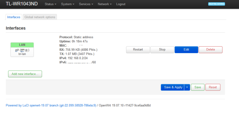

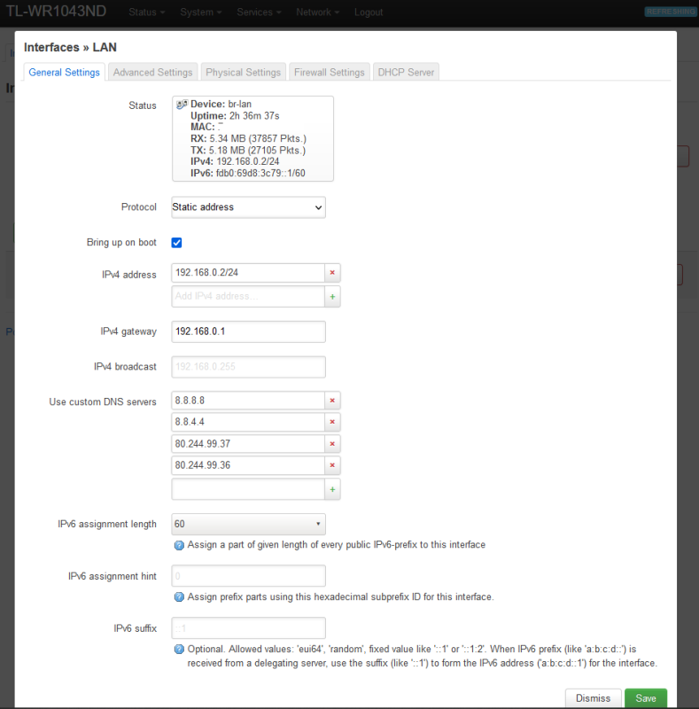

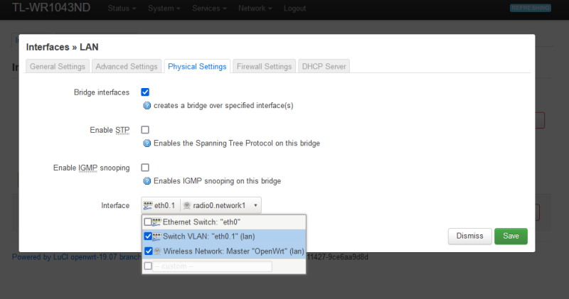

Én úgy gondolom LAN-on FIX ip címe van az eszköznek, íme a LAN interfacem beállításai:
DHCP-n nem is kaphatna az eszköz IP címet, mert Vodafone HGW-ben le van tiltva a DHCP server, csak ezen az eszközön fut DHCP server a LAN-omban.@ Alex
Megpróbálnám Putty-on keresztül konzolból akkor a VLAN1-en off-ról untagged-re állítani WAN portot, de ehhez kellene egy kis segítség még. Pontosan milyen parancsokat kellene konzolba bevinnem.
Ha konzolból sikerül, akkor gondolom tényleg az általad tippelt Luci rollback funkcióval van a bibi...@ gduck:

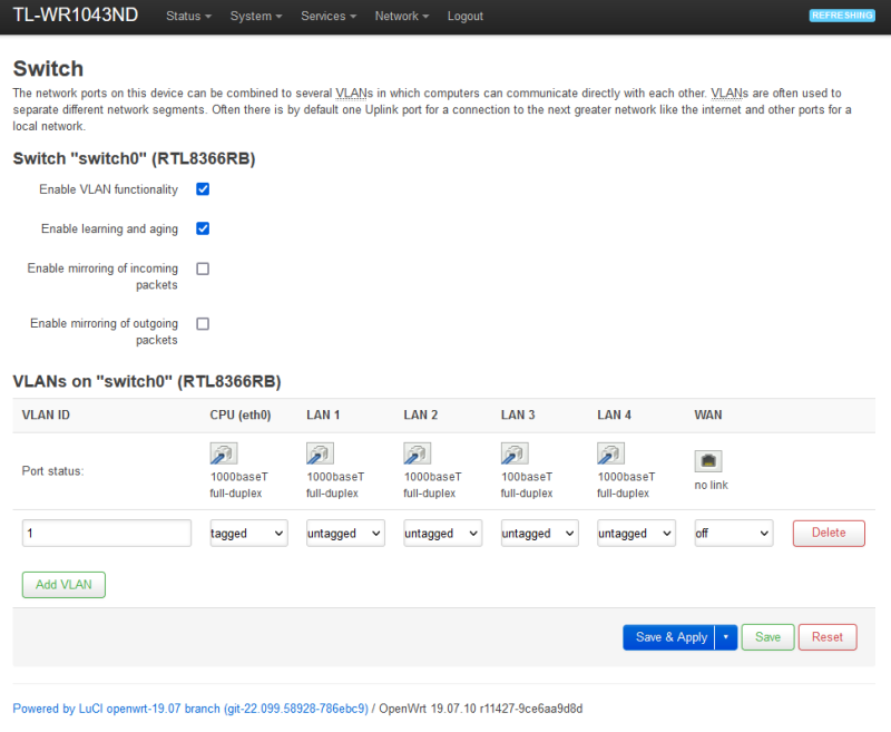

1. LAN-on FIX IP legyen!
2. NEM azt csinálod, amit én!
Ezek kívül ne babrájl semmit, VLAN2-ben se kell off-ra állítani a WAN portot, egyszerűen csak törölni kell ez egész sort!
1. lépés: VLAN1-ben WAN port untaggedre állítása
2. lépés: VLAN2 törlése
3. MENTÉS!4. lépés: WAN és WAN6 interface törlése
5. lépés: MENTÉS!

Szerintem csak a LuCI rollback funckiója "viccel meg" téged. Nem lehet, hogy ez az eszköz DHCP-n kap IP címet nálad és a konfiguráció módosításával új IP-t kapna, így a régin már nem lesz elérhető, ezért a LuCI rollback-el? Ha igen, akkor a VLAN config-ot SSH-n csináld meg a
/etc/config/networkfile-ban. Vagy uci parancsokkal. -

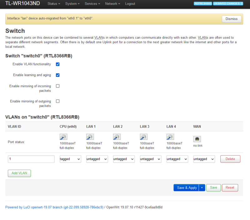

petakpa1
Jó reggelt mindenkinek, és köszi, hogy próbáltok segíteni.
@ Alex
Sajnos VLAN1 sorban CPU tagged-ről untagged-re állítása sem sikerül. Amikor Save&Apply-ra nyomog lefut a 90 sec-es konfiguráció, majd ismét a Failed to confirm apply within 90s, waiting for rollback üzenetet kapom. Luci ablaka lefagy böngészőben, de új tabon megnyitva Lucit ismét bejön és visszajutok oda, hogy világoskék Unsaved changes: 2 felirat van jobb felső sarokban. Érdekes, hogyha az új Luci ablakban kilépek Logouttal, majd vossza akkor jobb felülről eltűnik a két függűben lévő, Apply-ra váró módosítás.@ gduck
Ugyanazt csinálom mint Te
VLAN2 soron WAN port OFF-ra rakva majd törölve is
Interface-ek közül WAn és WAN6 már törölve
Ezek sikeresek is
Csak az a lépés van hátra, hogy VLAN1 soron próbálnám WAN portot átkapcsolni off-ről untagged-re akkor azt Save&Apply-al már nem engedi menteni.System vagy Kernel logban nem lehetne megnézni, hogy mi hibázik? Melyikben kellene keresnem?
Csinálnék egy reboot-ot, majd amikor minden biztosan elindult (várnék mondjuk 5 percet) belépnék Luciba és a Switch menüpontban átállítanám WAN portot OFF-ról untagged-re, majd Save&Apply. Nyilván nem lenne sikeres, de ezt követően megnézném a logot, hátha látszik valami.+ 1 ötlet még:
LAN Interface nekem jelenleg így néz ki:
Ez így rendben van? Switch menüpontban VLAN funkcionalitás engedélyezve van még jelenleg, annak letiltását még nem próbáltam. -

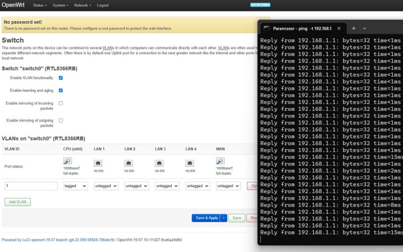

Hmm... Érdekes, nekem simán ment. Ha gondolod írjad meg pontosan melyik firmware van felrakva neked, megnézem azzal is
Szerk: megtaláltam az egyik hozzászólásodban, nézem...
1. Átraktam a WAN portot VLAN1-ben untaggedre, majd töröltem a VLAN2-t, majd save and apply.
2. Kitöröltem a WAN és a WAN6 interacet, majd save and apply.Ahogy a képeken is látod, a WAN portra vagyok csatlakozva:
vargalex
petakpa1
#71407
Esetleg próbáld meg a CPU-t is untaggedre tenni.
Vagy akár ki is kapcsolhatod a VLAN funkcionalitást, csak akkor a LAN interface-nál az eth0.1 helyett az eth0 eszközt kell hozzáadni.
A parancssort most hagyjuk, lehet a LuCI már máshogy intézi.Szerk.: most nézem, hogy a képernyődön éppen az látszik, hogy migrálja eth0-ra.

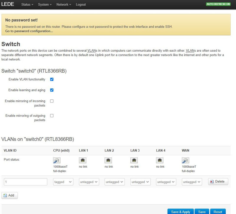

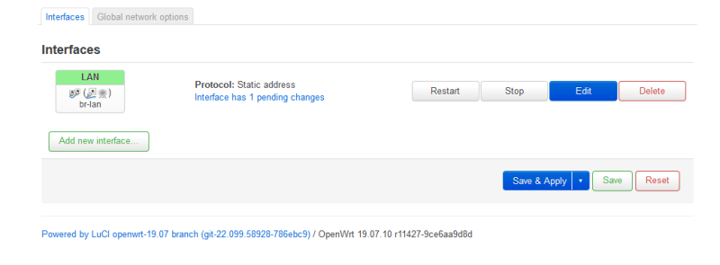

Kezdem elölről:
0) Eszköz reboot. Reboot után így néz ki a Switch menü:
1) Most átállítom WAN portot untagged-re, majd alul a Zöld Save gombra nyomok, ekkor ezt kapom:
3) Nem nyomok Save & Apply-ra, hanem putty-al belépek konzolon és kiadom a z Alex által fentebb javasolt parancsokat:login as: root
root@192.168.0.2's password:
BusyBox v1.30.1 () built-in shell (ash)
_______ ________ __
| |.-----.-----.-----.| | | |.----.| |_
| - || _ | -__| || | | || _|| _|
|_______|| __|_____|__|__||________||__| |____|
|__| W I R E L E S S F R E E D O M
OpenWrt 19.07.10, r11427-9ce6aa9d8d
root@TL-WR1043ND:~# uci commit
root@TL-WR1043ND:~# /etc/init.d/network restart
root@TL-WR1043ND:~#De sajnos semmi, mintha ez a parancs nem alkalmazná (Apply) az elmentet (Save) beállításokat. Továbbra is off-ban van ezt követően WAN port
