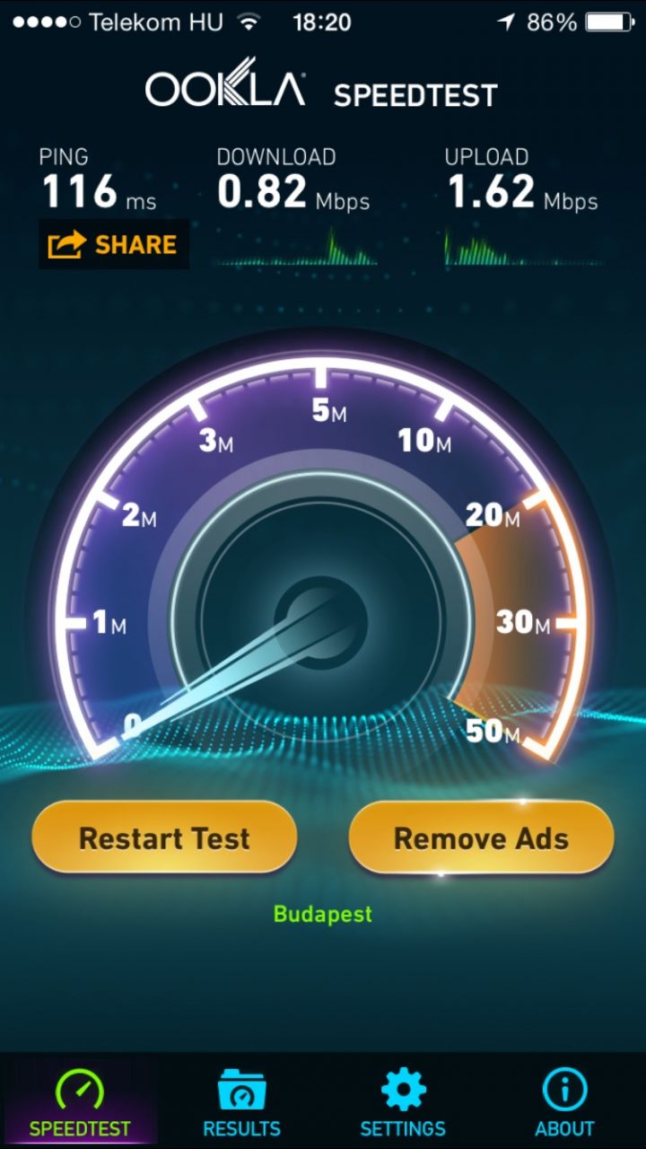

A biztonsági beállítások egyeznek az általad írottakkal.Elviekben kb 1 éves a készülék az eladó elmondása alapján, tehát kizárnám első lendületből a tápot, bár a kondik a raktárban is kiszáradnak ugye, viszont nem a teljes készülék indul újra, csak eldobja a netet LAN-on is. Mintha újraosztaná az IP-ket és újat kérne a szolgáltatótól.. Jelenleg még azon nem vagyok túl, hogy leírjam a kapott és osztott IP-ket, csak reméltem, hogy a triviális alap beállításokban valamit én cseszek el.
Most próbálgatom a wifin az only B vagy only N beállításokat, de egyellőre csak sebességkülönbség van. Újraindul...
