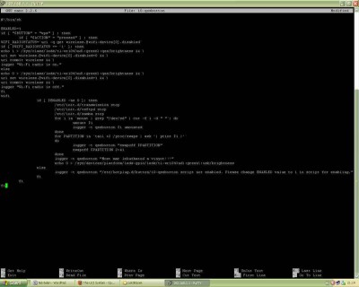

csixy
vargalex #23999 üzenetére
Köszönöm !
Kínomban már betettem az Asus RT-N12-est piros-kapcsolós AP-nek, így tökéletes minden, de azért mégis megnézem és beállítom így a TP-linket is és utána lekapcsolom rajta a wifit , mint Mari néni falun az ujonnan beszerelt gázkonvektort.Kell a qss-file elejébe a script nyitósor ,vagy nem?
Ha beállítom a qss-gombot wifi ki-bekapcsolónak, akkor eza később beállítandó lehetőségeimet (transmission satöbbi) nem kolátozza ?
Kösszönöm ! és elnézést kérek a tolakodásért !
Üdv ... Csi
