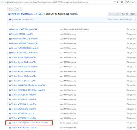

Ok köszönöm. Akkor frissítem a firmwaret ezekkel: https://github.com/gwlim/Fast-Path-LEDE-OpenWRT/tree/master/Fast-Path/Dec-2017/TP-Link%20WR1043NDv1/32MB
gondolom először a factory utánna a sysupgrade. Ha nem tudom eladni lehet teszek vele egy próbát.

A visszább említett fastpath a megoldás. Semmi bonyolult nincs a felrakásában, webes felületen megtehető, ahogy a visszatérés is gyárira. Digi pppoe kapcsolatnál hozható vele a 300-400 Mbit. Az egyetlen hátulütője, hogy nincsenek forgatva hozzá csomagok, így az usb nehezen izzítható be. A legújabb pedig tovább hízott és a hardverigénye is növekedett, határeset ezen a hardveren.
