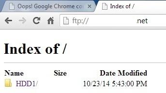

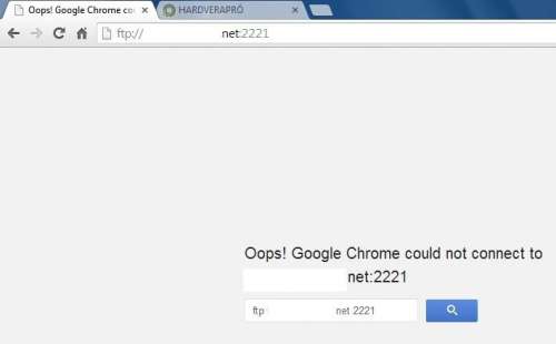

Headless
Kicsirics77 #54050 üzenetére
Witya
Noh így viszont már semmit se tölt be.
Headless
Kicsirics77 #54047 üzenetére
már ftp-ről van szó
Witya
Kicsirics77 #54045 üzenetére
Firefox, IE és Chrome-mal is próbáltam a suliban. Víruskereső nincs. Telon is próbáltam 3G-vel szintén Chrome-mal de semmi.
Headless
ismét elnézést a dupla posztért legközelebb előbb fogok gondolkodni utánanézni és csak aztán írok... túl hamar lejár a szerkesztési idő
[itt] azt írják hogy tűzfal, le is írják mit kell tenned 21-es portot kikell nyitni.
De mintha suste-ban már van létrehozva csak ki kell pipálni a tűzfal szabályoknál...és menteni -
Headless
helyi hálózatról próbálod elérni ddns-el? ajánlom, hogy próbálj meg 3G-ről csatlakozni, vagy más hálózatról...
ha helyi hálózatról akarod elérni akkor a dhcp-n osztott címmel tudod elérni böngészőben. meg bármilyen kliensben.
habár ha már eljutsz a jelszó kérésig, akkor ez nem lehet gond. akkor nem tudom kliensben megy minden gond nélkül? -

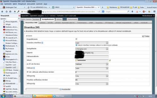

Üdv fórumlakók!
Lenne még egy utolsó problémám, Regeltem a [noip.com]-ra, a routert is beállítottam ennek megfelelően a dinamikusdns fülnél, mégis mikor rámegyek a xxxx.ddns.net-re, a következő választ kapom:
Forbidden
Rejected request from RFC1918 IP to public server addressMit ronthattam el?
