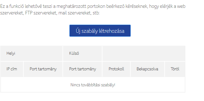

Nyilván a szükséges portokat a TP-Linkre kell forwardolni. Az IP címét (amit a Connect Box-tól kap) megnézheted a TP-Link-en, vagy a Connect Boxon is. De nem lenne jobb a Connect Box-ot bridge módba tenni? Akkor rögtön működne minden és nem lenne dupla NAT.
vargalex
DiabloCorsa #69885 üzenetére
Ha a box router módban van, akkor a TP-Link tőle kap privát IP címet. Így a boxon kell portot továbbítani...
vargalex
DiabloCorsa #69883 üzenetére
A Connect Box nem állt router módba? Azaz a TP-Link a WAN interface-ra nem privát IP-t kap?
DiabloCorsa
UPC internet, TP-Link WR1043ND.1 modem
Pár napja UPC gond volt, többszöri leállás a végén Conet box és IP csere.
Azóta nem érem el FTP-vel az USB-re dugott HDD-t Előtte tartósan ment. Lokálból elérem a HDD-t most is netről nem.
A routeren gduck telepítette firm van. Korábban úgy emlékszem láttam a külső IP-t Luci-val, most nem találom sehol.
Ping-el elérem az új IP-t, ftp-vel nem.Megoldás?
