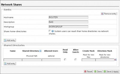

CS_D
Leonardo91 #8035 üzenetére
Már megválaszolta Sorcerer86 kolléga: itt.
Leonardo91
Erre valaki???
CS_D
Nekem is volt még néhány korábbi kérdésem. Ezekre esetleg valaki tudna választ:
Dropboxhoz hasonló szerver üzemeltetése
Távoli asztal kiengedése a WAN felé
Köszönöm!
CS_D
A sambára gondolsz?
Webes felületen még sosem használtam, úgyhogy ezt nem tudom. Nekem a 2 konfig fájl beállításásval tökéletesn működött. Már jópárszor tettem újra a rendszert, és mindig ezt a két konfigfájlt használtam, mint amit már korábban linkeltem.
Viszont mindenképp a /mnt/... útvonalat kell használnod, ha felcsatolsz...
A maszkok pedig Unix CHMOD maszkok. Ha csak saját magad fogod használni, akkor 777. Ez a root jogosultsággal egyenlő.
Ez az én konfigomban szerintem a force user = root sor. -

nimfas
fene... 1 kérdés lemaradt...
Ha csatolom Luci-ban a meghajtókat, és rányomok a save and apply-re akkor pörög-pörög, de olyan mintha lefagyna a Luci belé.... erre van vmi megoldás már, vagy csak velem történt meg???
nimfas
A képen a "Physical Path" részhez /mnt/hdd/downloads vagy a sda1 rész kell....?
Allowed Usernek be kell írni vkit vagy ha üres akkor mindenki látja a megosztást?Create ill. dir mask-hoz mit kell írni ha file-t és könyvtárat is szeretném engedélyezni, hogy létrehozzon, töröljön??
Egyébként a Samba.conf.template a következő: (kedves Kolléga ;-) ajánlásával)
[global]
netbios name = ROUTER
workgroup = WORKGROUP
server string = NAS
syslog = 10
guest ok = yes
guest only = no
encrypt passwords = false
host allow= 192.168.
obey pam restrictions = yes
socket options = TCP_NODELAY IPTOS_LOWDELAY SO_RCVBUF=8192 SO_SNDBUF=8192
unix charset = UTF-8
display charset= UTF-8
preferred master = yes
os level = 20
security = share
guest account = nobody
force user = root[share]
path= /mnt/hdd
browseable=yes
public=yes
writable =yes
force user= root -
