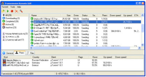

Sziasztok torrentezők!
A 1043-ban lévő Transmission 2.84-nek az alábbi megjelenési formáját hogy lehet beállítani? Régebben ment, de újra kellett rakni a rendszert.
(nem látom a feltöltött képet, miért?) -
