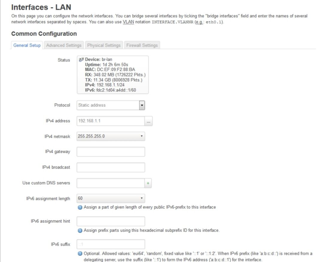

Köszi a gyors választ. Nem vagyok túl jártas a témában, így először csak a (2) routert tenném át másik címre.
A csatolt kép netről van:
IPv4 címeket kell gondolom módosítani...
Protocol: marad static?
ipv4 Adress: 192.168.2.1
netmask: 255.255.255.0
gateway: 192.168.2.2
broadcast: 192.168.2.254
Ez így jó lehet?
Valami portnyitas nem fog kelleni a távoli eléréséhez?

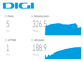

Na elbasztam rá közel egy órát, de végül is a routert szerencsére nem téglásítottam, valamint egy kis tapasztalattal is gazdagabb lettem.
Először rögtön a Fast Patch LEDE-vel próbáltam ki, bár ugyan most még nincs egy 500-as netem, de a 120-at ami most van érezhetően stabilabban NAT-olta és a letöltési sebességet is gyorsabban értem el, mint a gyári firmware esetén, ami nem rossz.
Közben gyorsan létre is hoztam rajta egy vendég hálózatot külön DHCP-vel és Wifi-n is, egész jó a tudása, bár a régi OpenWrt design annyira nem tetszik, na de mindegy.
Egy kis gebasz volt az interneteléréssel, ugyanis DHCP-n keresztül nem akart WAN oldalon IP-t kapni sehogy sem (se MAC klónozással, se sehogy), szerencse hogy emlékeztem a használt IP-re, így beállítottam statikusan és volt internet, viszont se csomagfrissítés, se semmi más nem sikerült, ami érdekes, úgy hogy vissza is raktam rá a gyári fw-t, már csak a WAN oldali DHCP probléma miatt is, majd ha lesz időm, akkor kiderítem hogy mi baja volt, vagy kipróbálok egy hivatalos OpenWrt-t.A visszatéréssel volt egy kis gond, ugyanis nem akarta megenni a stipped-et, illetve nem csinált semmit mikor rámentem a frissítésre, mással ki sem próbáltam, inkább elkezdtem próbálkozni a lementett tftp-s módszerrel, amivel szintén elbasztam pár percet, már a vírusírtót is kikapcsoltam, meg mindent letiltottam, hogy le tudja húzni a gyári fw-t tftp-n keresztül, mikor eszembe jutott, hogy megnézzem a logot (egyébként nem igaz, hogy ha váltok a fülek között, akkor minden váltásnál vissza áll a rohadt program a 127.0.0.1-es "interfészre", nem igaz hogy nem tudják megoldani már egy évszázada, hogy fixen maradjon amit beállítottam neki, na mindegy) és láttam, hogy a tftp könyvtárban lévő fájlnak, illetve annak a fájlnak amit ő akar leszedni a neve különbözik (wr1043ndv4_tp_recovery.bin néven keresi), miután már átneveztem a fájlt sikeresen leszedte, kb. 2 perc volt a flash és a konfig visszatöltés után (plusz 1 perc) már működőképes is volt, szóval ennyi röviden a történet, remélem valakinek a hasznára válik.
Egyébként a HW NAT-al kapcsolatban még annyit megjegyeznék, hogy ugye a V4-nél az a baj, hogy a gyári fw-vel sem akarja kitolni normálisan az 500-as, illetve a nagyobb internetet, ami azért vicces, mert a V2 és V3 router simán kitolta és hardveresen jóval gyengébbek voltak.
A Fast Patch-től meg azért várok el többet, mint 500 Mbit/s, mert a V1-es routerből is simán ki tud hozni 500 Mbit/s-t ha jól emlékszem (DIGI témában láttam), szóval egy hardveresen lényegesen erősebb router esetén kicsit többet várnék, hacsak nem baszott el a gyártó valamit hardveresen, mert szoftveresen biztos el van cseszve, főleg hogy bekapcsolt HW NAT mellett a Wifi, illetve a sávszélesség szabályzás se működik rendesen, ráadásul kurvára belassul még úgy is, hogy közbe alig van használva. -

#LittleG
xabolcs
#69685
Szia,
Igen, ezen már túl vagyok.
Végül úgy sikerült az IP cím cseréje, hogy nem a LuCi felületet használtam, hanem bejelentkeztem SSH-n keresztül és parancssorból vittem véghez a műveletet. A végeredmény ugyan az lett.Bár kétség nem fér hozzá, hogy az az egy órányi kínlódás, mire sikerült IP-t változtatni.... nem érte meg, mert ugyan ott vagyok, mint előtte: SEHOL. Még mindig nincs netem, pedig már mindent kipróbáltam, amit itt írtatok + neten is kerestem a megoldásokat, de hiába.
Továbbra is várom az ötleteket
