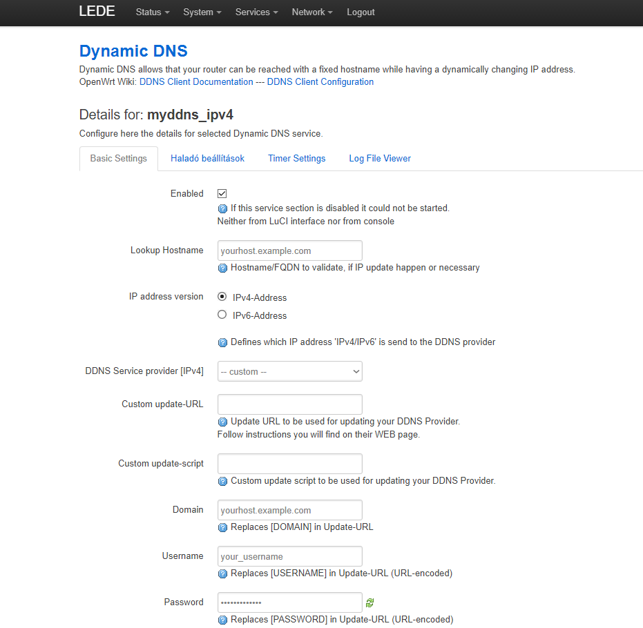

Headless
Laszlo733 #66587 üzenetére
Ez az url a frissítő url a dns szolgáltató honlapján
http://www.dyndns.hu/login.php?username=LOGINNEV&domain=dyndns.hu&password=JELSZO
Bár érdekes, mert nem kér ip címet valószínű a kérés forrását használja.
Ezt pedig módosítod így és akkor a felhasználó nevet jelszót beírhatod luciba a helyére.
http://www.dyndns.hu/login.php?username=[USERNAME]&domain=dyndns.hu&password=[PASSWORD]

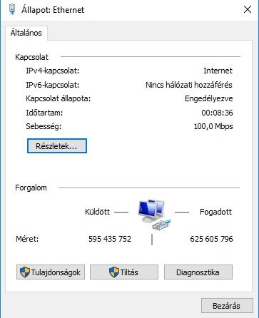

szabeska #66566 üzenetére
A szolgáltató ezzel nem foglalkozik, hiszen a routered és a PC-d között nem épül fel a gigabites kapcsolat. Ez a router WAN kapcsolatától független, aminek egyébként a link sebessége sajnos gyári firmware alatt nem látszik.
Szerk.: Cat5 kábelek is tudnak rövid távon gigabitet.
szabeska
vargalex #66565 üzenetére
Két kábellel is próbáltam, ugyanaz az eredmény. Erőltetni hogyan tudok gigabites sebességet? Nem is értem, ha 500-as netet kértem, miért léphet fel ilyen probléma. Gondolom ezzel a szolgáltató sem foglalkozna... Másik router oldaná meg?
Szerk: wtf! Volt egy régi routerhez mellékelt cat5 (!) kábel, rádugtam a 4-es portra és láss csodát, gigabites lett a kapcsolat. Hát én ezt nem értem...

szabeska #66564 üzenetére
A router és a PC közötti kábelt cseréld ki, esetleg próbáld meg másik LAN aljzatban.
Megpróbalhatod még PC-n erőltetni a gigabites kapcsolatot...
FTTH: optika megy a lakásba, ott van egy szolgáltatói eszköz, ami ebből UTP, koax és telefon aljzatot biztosít.
FTTB: külön UTP és koax megy be a lakásba, jellemzően társasházaknál.
Az 1043ND egyébként az egyik legolcsóbb gigabites router egyébként... -
vargalex
szabeska #66562 üzenetére
FTTH, vagy FTTB van nálad? Utóbbi esetben előfordulhat, hogy hibás krimpelés miatt a router és a digi switch között nem gigabiten áll össze a kapcsolat.
PC-n úgy próbáltad, hogy azt a kábelt dugtad a gépbe, ami a router WAN portjában volt? Ha a PC-t a routerhez csatlakoztatod, akkor a PC-n a hálózat tulajdonságainál gigabites link látszik, vagy 100 Mbps-es? -
szabeska
Adott egy v3 router, digi 500 nettel, amit 2 napja kötöttek be. Baromi lassú, 90 mbit körüli a kábeles kapcsolat routerrel. Mi okozhat ilyet?
Köszönöm!

Olyan problémám van, hogy Chaos Calmer alatt nem indul automatikusan a Dynamic DNS. Áramszünet, újraindulás után manuálisan kell indítani, ill. elég ránézni a Services fülön és elindul (zöld start gomb van). Ha átlépek másik menüpontba és vissza már elindult és lekérte az aktuális ip címet (pid megjelenik...) anélkül is, hogy ráindítanék. Fura... Startupnál természetesen aktív.
Régebben nem volt gondom, adsl-t használtam. Most LTEmodem van usb-re dugva. A (z ADSL) wan interface még nincs eltávolítva, mert nagy ritkán használnom kell, novemberig meg kell tartanom. Lehet ez a baja?Köszi!
