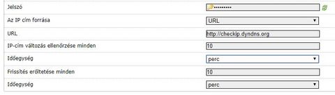

nimfas
A héten többször kaptam e-mail-t a ddns (ipdns) szolgáltatótól, hogy túl gyakori a frissítés kérés, és állítsak valamit a szerver terhelés csökkentése miatt.
A következő módon van belőve a dolog. Az érdekes hogy eddig nem csinálta. Tavaly augusztus óta mobilnetes netem van itthon. Esetleg lehet attól, hogy "szakad a vonal" és automata újracsatlakozáskor frissíti az IP-t?
Előre is köszönöm a tanácsokat!

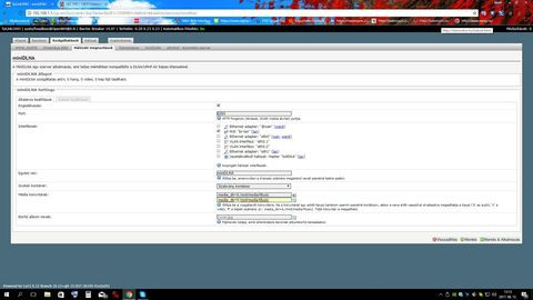

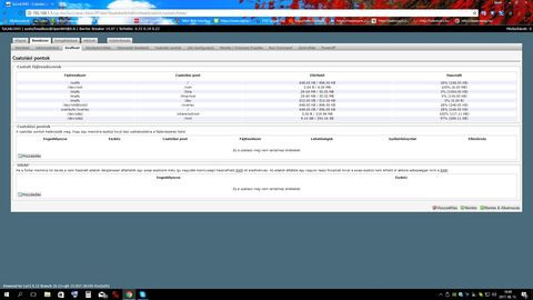

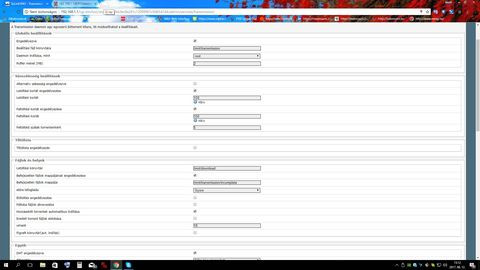

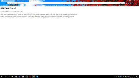

vargalex
tigipuf #66870 üzenetére
A transmission biztosan telepítve van, csak a transmission-web nincs valószínűleg.
A media_dir-es hibából én arra következtetnék, hogy betelt a /overlay, így nem tudsz semmit menteni. Onnan kellene a felesleges dolgokat (jellemzően HDD nélkül elindult transmission letöltést) törölni. -

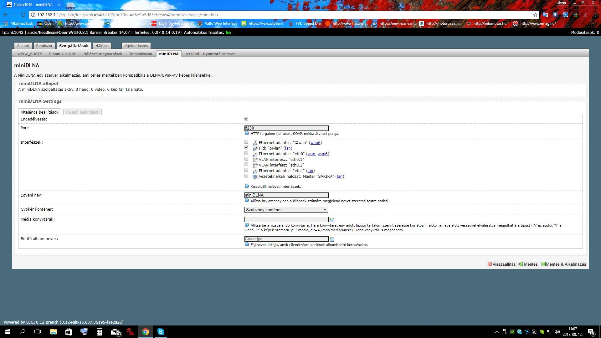

tigipuf
köszönöm mesterek
,de így sem megy.
Sajnos alapjaiban nem értek a beállításokhoz,kb 2 éve ment nonstop gond nélkül az előző verzióval a router.
Szerintem fel van telepítve a transmission,és a mediadir-nél bármit írok be mentés&alkalmazás után törlődik.
Lehet,hogy megpróbálom 1 másik külső vinyóval új telepítéssel,hátha...
Kénytelen vagyok printscreent beollózni,elnézést de csak így tudom illusztrálni: -

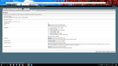

tigipuf
sziasztok!
Már jó ideje működő rendszert sikerült elbaltáznom.
Egy régi verziót flasheltem erre,tele volt a rendszermemória,meg gondoltam nem árt agy újabb firmware:
suste/headless@OpenWrt@0.8.1 Barrier Breaker 14.07 | Terhelés: 0.13 0.13 0.19
Most az van,hogy eddig usb-n lévő külső vinyóra torrenteztem 24/24-ben a beépített transmission klienssel.
Transmission nem megy,minidlna sem.Pc-ről total commanderből nem látom ,intézőböl viszont elérem a winchesteren lévő filmeket.
Nem tudom mi lehet a megoldás,segítséget kérnék. -
