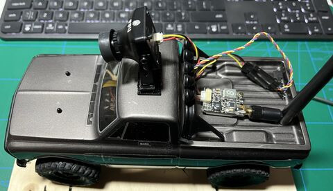

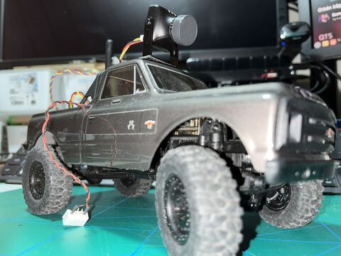

tvamos
No, ilyen lett, de szerintem meg ez a kamera is tul nagy, meg kusza a sok drot. Nezek egy egybe kamerat. Mondjuk olyan jobb lenne, ami tud SD-re is rogziteni, meg fpv-t is, de most olyat nem talalok, ami meg pici is lenne.
Mondjuk az eleg franko, hogy OBS-ben van kep... kivancsi vagyok, mennyire birja majd menet kozben.

JoinR
Nekem van egy ilyen, de ez ugye csak rögzíteni tud. Szerintem akkor már izgalmasabb az FPV. Erre nálam van egy RPi Zero W a hozzá való kamerával, és Wifi hotspoton csatlakozom rá telóval. Lehet már ez is túl nagy az 1/24-re, nekem a WPL tetőcsomagtartójára pont jól elfér.
tvamos
Nincs valami otletetek, milyen "menet rogzito" kamerat tudnek vasarolni Axial SCX24-re? (1967 CHEVROLET C10 4WD a kaszni, ha ez fontos.) Bocs, ha volt mar ez a kerdes!

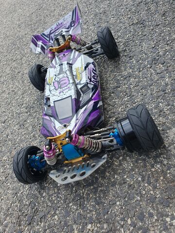

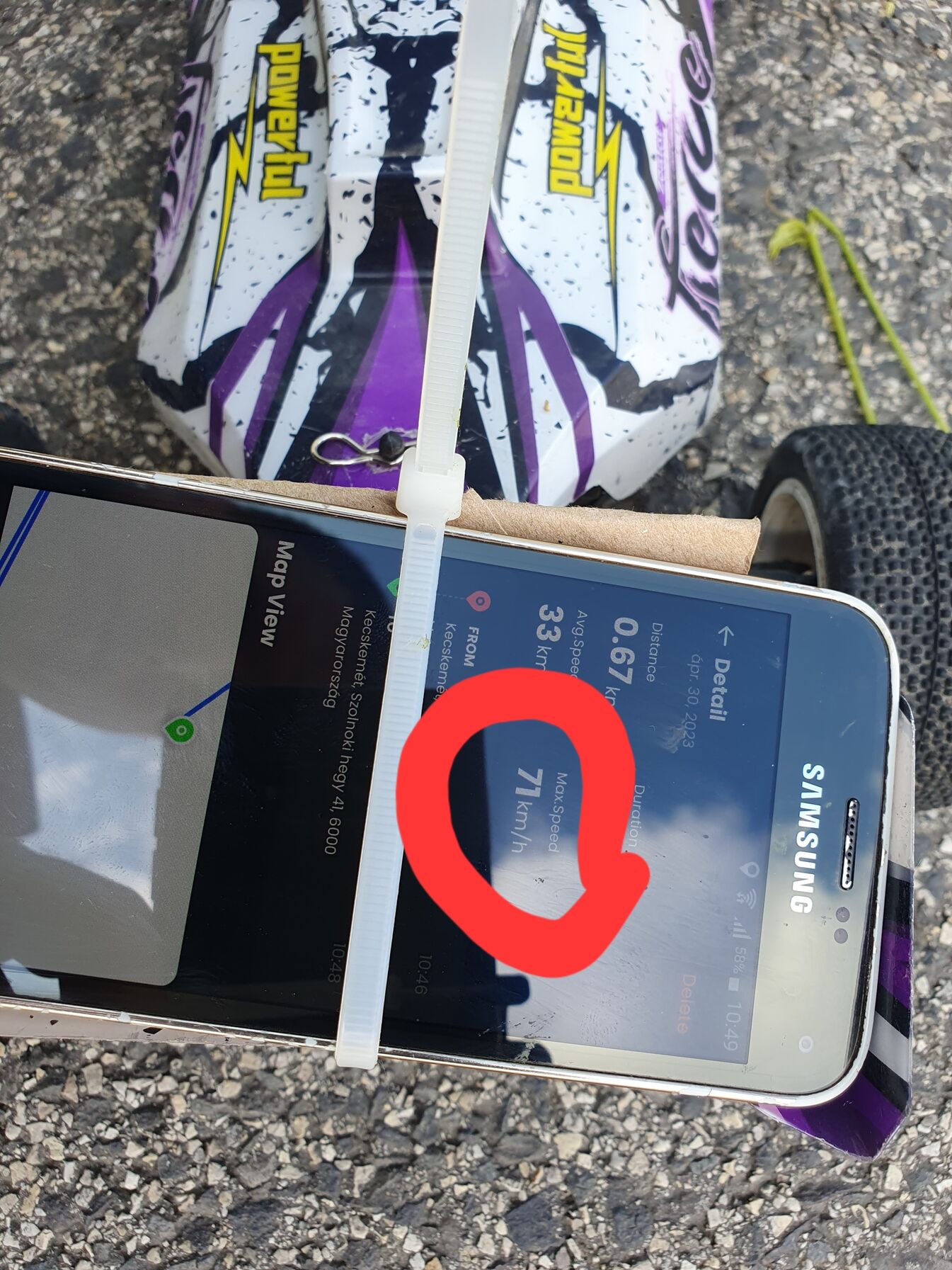

Hát, egy wltoys 124019 brushless upgrade után tegnap leteszteltem, hogy ezzel a motorral kb. 50%-nál nem érdemes feljebb tekerni a powert, mert a levágott füvön még az egyik gyári kerékből is kihajította a szivacsot...
Csak kiváncsiságból megmértem, aszfalton, de terepre hangolt futóművel 71km/h- ment...

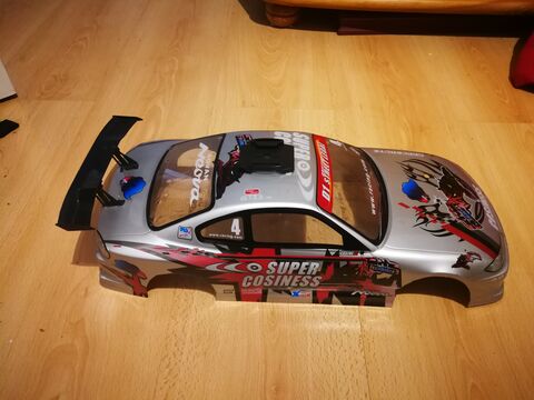

Nemrég rendeltem meg ezt az RC-kocsit (1/18-as Toyota Corolla AE86), mivel gyerekkori kedvencem ez a típus, nem lehetett otthagyni.
Ennyiért szerintem jó vétel, teljesen proporcionális vezérlésű, meglepően gyors, a kinézete is egész pontos, a működő bukólámpáról nem is beszélve.
Drift kerekek nélkül még olcsóbb. -

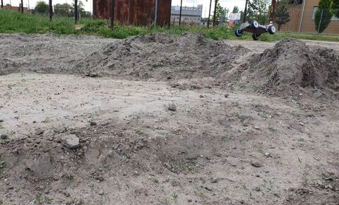

Módosítok. Nincs szükség 2S-re.
Elvittem kipróbálni, nagyon megy. Megforgattam a porban is. Bár ne tettem volna. Úgy látom a takarítása egy hálátlan feladat lesz. -
