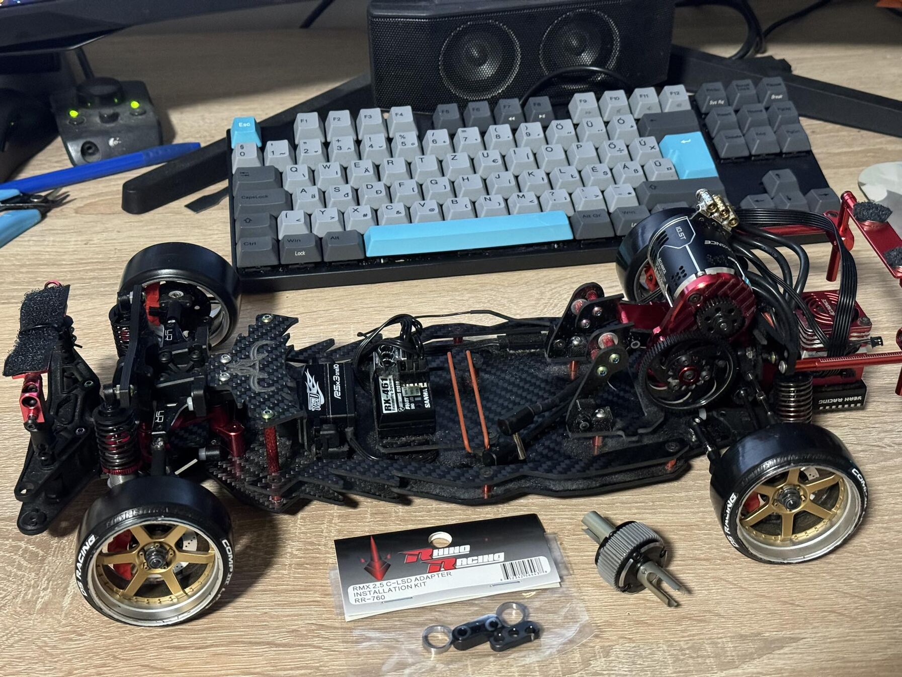

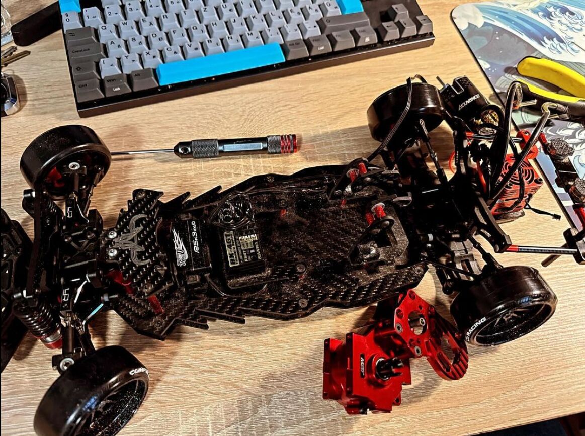

Mai szerelgetés tárgya:

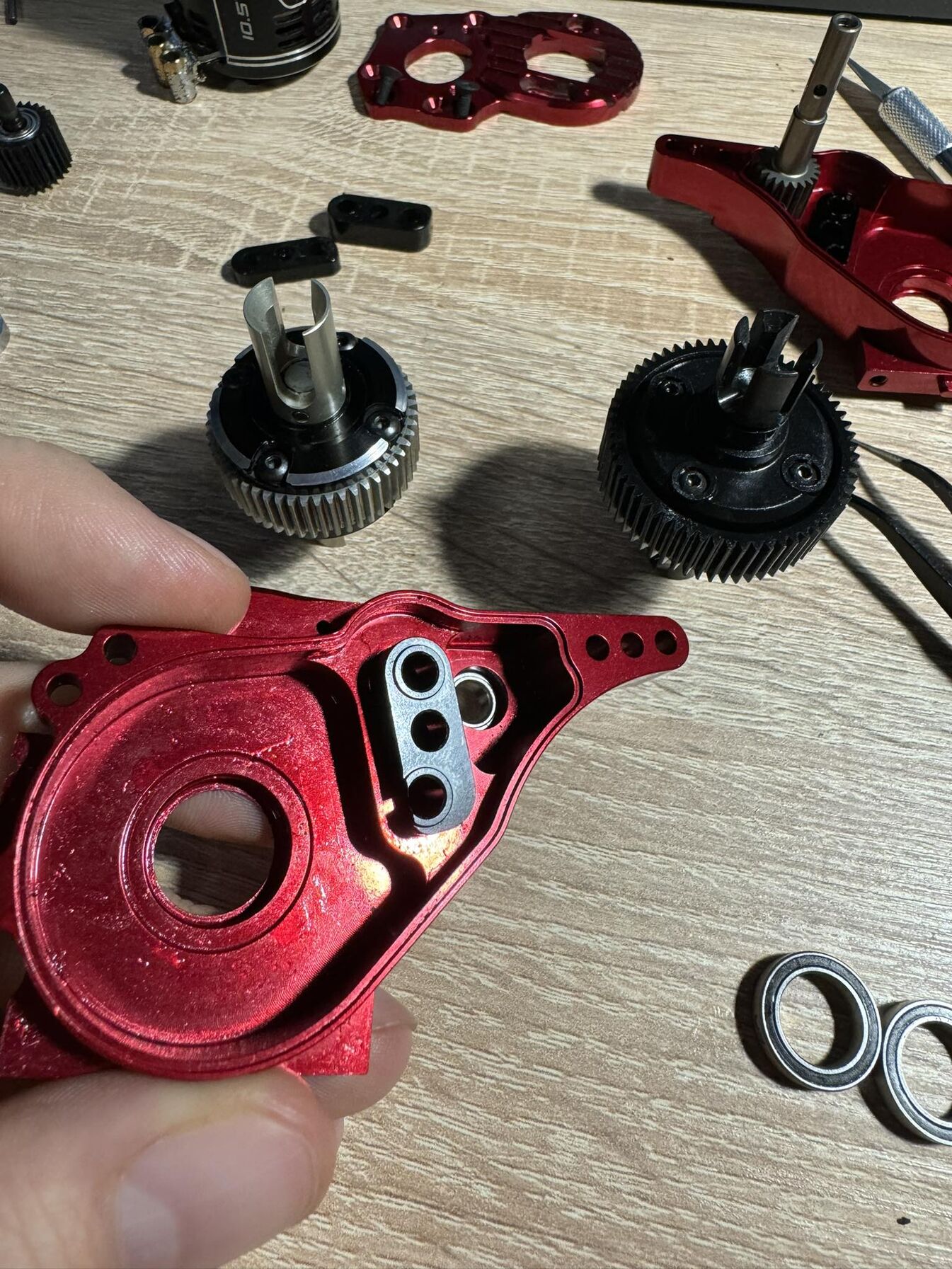

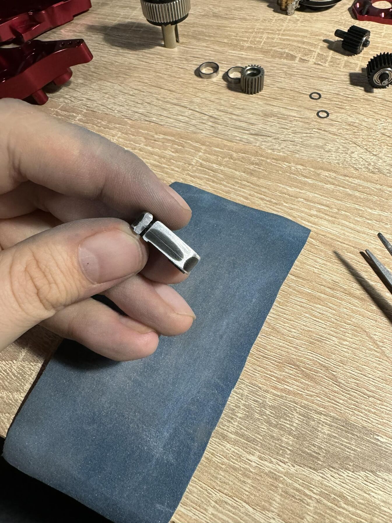

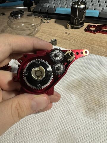

Drift autóba a sürü olajos difi helyett a rhino racing-es önzáró difijének a beszerelése, az adapterrel.Az első probléma, úgy fest a rhino racing-nél nem gondoltak arra akinek aluházas a hajtása:
Így jött egy kis csiszolgatás az adapteren, mind a 2 oldalfalba van persze:
Nagyon szépen látszodik, és érzödik a gázon mikor zár össze:
Egy szemléltető video: [link]Magas rpm-re zárodik össze, belsejébe különböző felállásokba lehetnek a fogaskerekek és a feszítő V rugók.
info: [link]
Előnye on-roadoknál gázelvételnél szépen befordul az autó majd egyenesnél lehet padlozni és megint zárt difivel megy tovább az ember.
Driftnél a teljes tartomány kezelése a lényeg inkább, a váltások nyitott difivel finomabbak, viszont nagy ívről lejövetel gyorsabb zárt difivel. -

Méret alapján összeválogattam aliról [link]

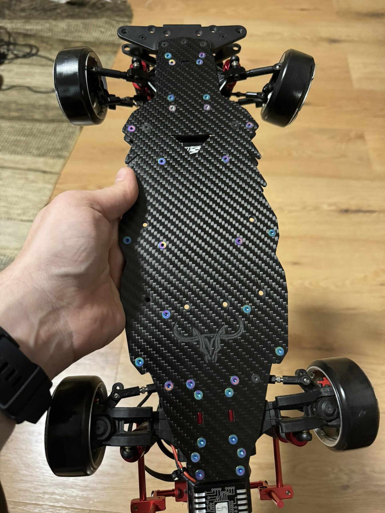

Alap 1:10 rc drift modellekbe nem nagyon szokott acél csavar lenni, csak az ilyen 500-1000 euros alvázakba kb.Ez egy müanyag mst rmx 2.0 alváz volt hajdanán 4-5 éve.
Azóta kapott:
MST TR60 gátló szettet (tamiya trf x-ring-el újra építve, silicone olajjal használva)
MST Rugo szettből van vagy 10db különböző keménységű.
MST teljesen alu kormány szettett.
MST hajtás helyett (spur gearbox), az mst rmx 2.5 egyenes fogaskereű hajtásából az alu házasat.
MST olajos differenciál müvet. (gyári 1000 olaj helyett perpillanat 200k silicone olajjal), de van alu kihajtásos golyós difim is hozzá.
Yeah racing első futóművet. (alsó felső lengőkar, kerékagy fém stopperrel)
MST hátsó aktív futóművet. (lengőkar, lenyomásra beforgó kerékagy stb.)
MST első felső gömbfej befogót ami teflonbetétes.
Team jordan beast mode carbon szettet (alváz, oldalsó felváz, aksi tartó, hátsó esc tartóval, első torony)
Acél overdose rc kihajtásokat.
Titán összekötő szett mindenhol kormány lengőkarok stb.De biztos van ami nem jutott eszembe ezeken kivül.

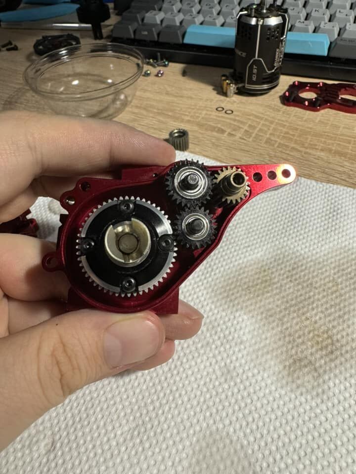

Perpillanat meg a rhino racing c-lsd aktív difijéhez várom az adaptert, hogy a gearbox-al kompatibilis legyen.

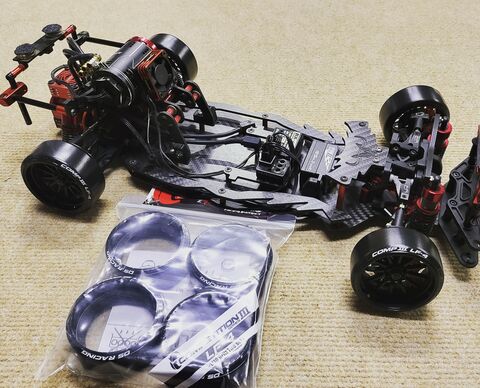

Igen a mi pályánk van, mi ds racing competition 3 LF-4 gumit használunk az a bajnokságon az elfogadott meg külföldön is, bizonyos kemény drift gumik között is akkora a difi, hogy az ember nem gondolná.
(#7168) motoflug: kilehet jönni nyugodtan nézelődni is ismerkedni, de itt mindenki rwd-zik alapból arra épült a pálya is.

1 srác járt fel onnan, youtube-on videókat is csinált anno Bazel, de ő is el van tűnve, idén mondjuk 1x volt kint. [link]
De a pályánk nagyon rwd-re van setupolva, terhelést váltani ilyen 200-300%-os cs-vel lehet szerintem.
Illetve csak szönyegen használt drift gumikkal megyünk a pálya maitt. -

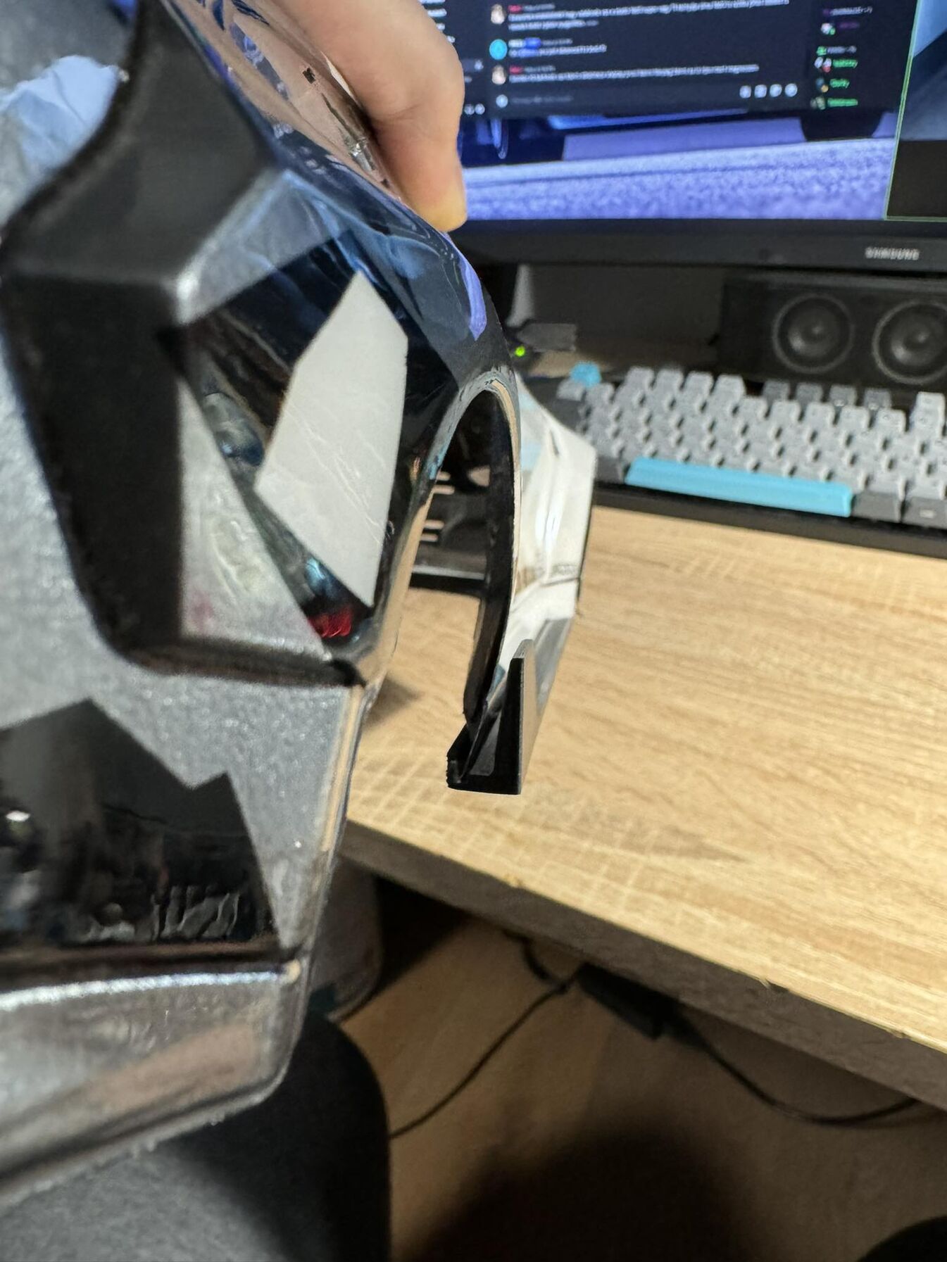

ADAM1337

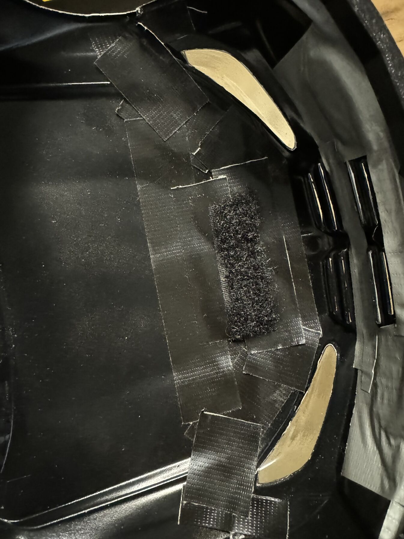

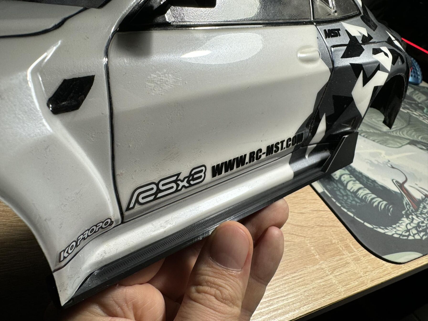

Igen mindegyik body-t úgy szoktam. belülről kap a géptető meg a hátsó rögzítési pont egy réteg Gorilla tape-t szépen beleragasztva, és arra ragasztom további gorillával a mágnest, meg egy tépőzárat, és mágnes plusz tépőzár tartja a helyén.
Így driftnél a kocolgatások se lökik le, vagy kisebb ütközések. -

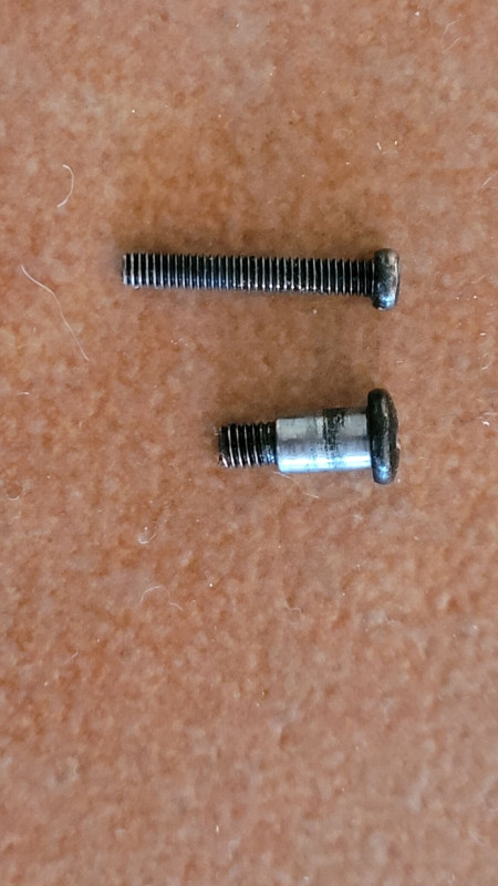

Ilyen rc car-t vettem a Conrad-ba:
Az első futóműbe kellene 2 csavar, de a környéken nincs modellbolt.
Esetleg adnátok tippet, hogy ezeket, vagy komplett szetteket honnan lehet beszerezni? -

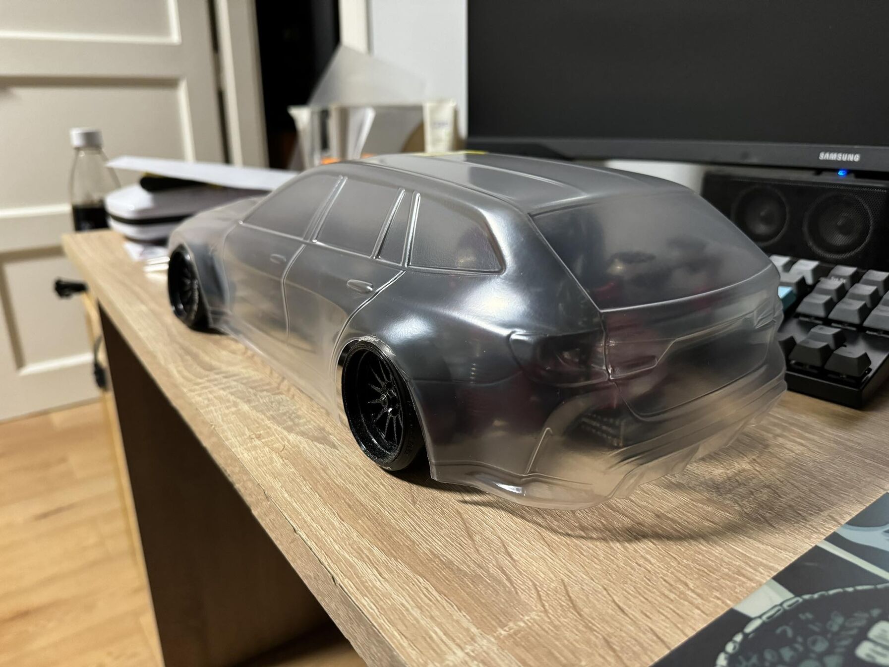

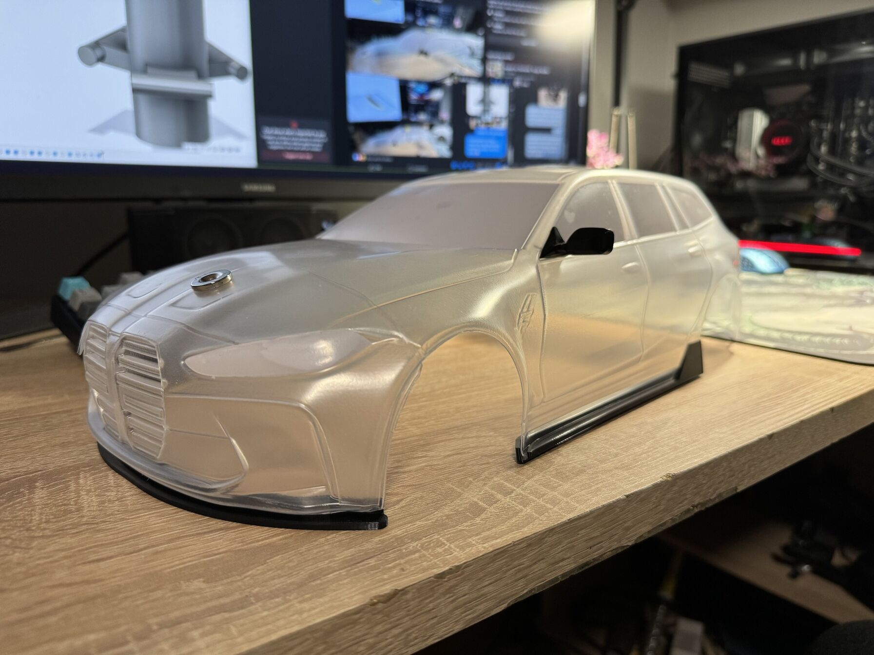

Utolsó alkotásaim:

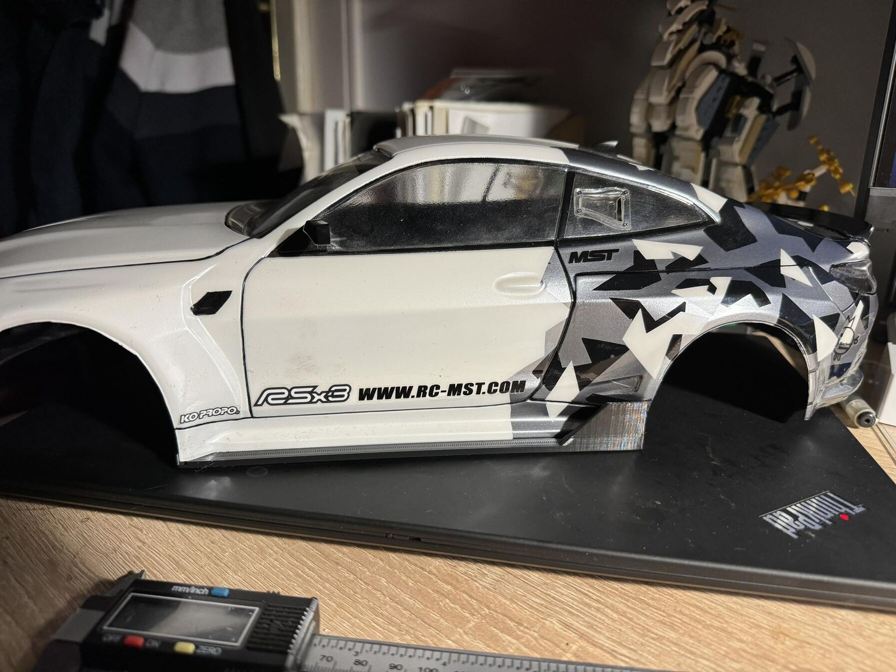

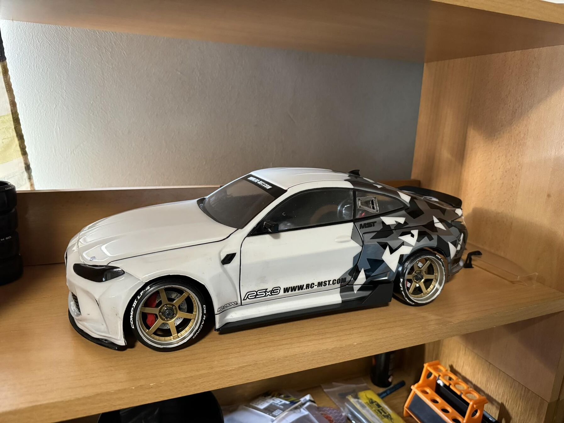

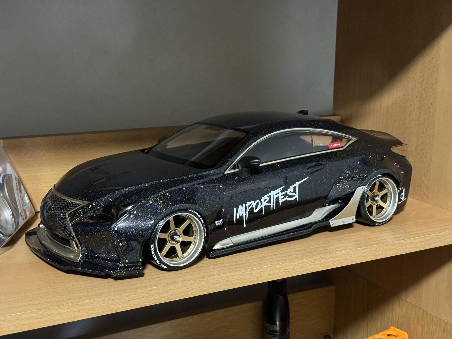

Vettem egy hpi onroad body-t márvány festés tesztelésére:
[kép1]
[kép2]
[kép3]Illetve amit már majdnem befejeztem egy lexus rc-f killerbody az előző bmw m4 body-mat fogja váltani, ha végre a lámpa test belsejét is befestem aranyra, az eredeti felső foncsor marad benne króm:
